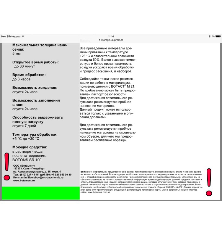

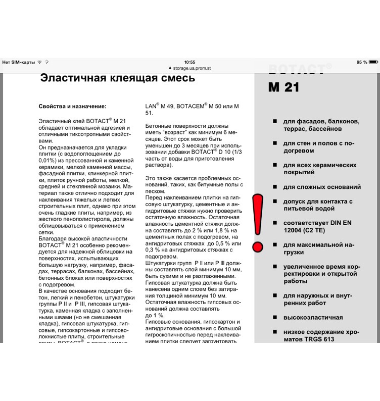

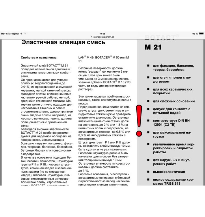

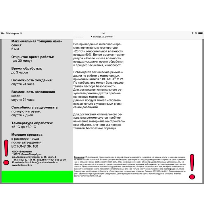

А вот во вложении написано что он эластичный?
Как быть?
Цитата :
Чтобы определить степень эластичности цементных растворов, дополнительно оценивается растворы по норме PN-EN 12002, на изгиб по норме S1 или S2.
Чтобы раствор определить знаком S1 его изгиб должен составлять минимум 2,5 мм. Если изгиб превысит 5 мм тогда раствор классифицируется как S2 и определяется названием эластичный клей высокой прочности на деформацию.
Обозначение класса это клея не содержит ни индекс S1 ни индекс S2.
Или это не правду пишут?
Эластичность (в оригинале "гибкость") регламентируется дополнительным стандартом DIN EN 12002. По этому стандарту клеевые растворы подразделяются на 2 дополнительных класса S1 и S2. Не на упаковке, не в спецификации клея, такого показателя не увидел. Выводы делайте сами.

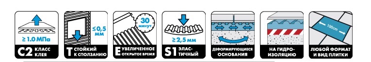

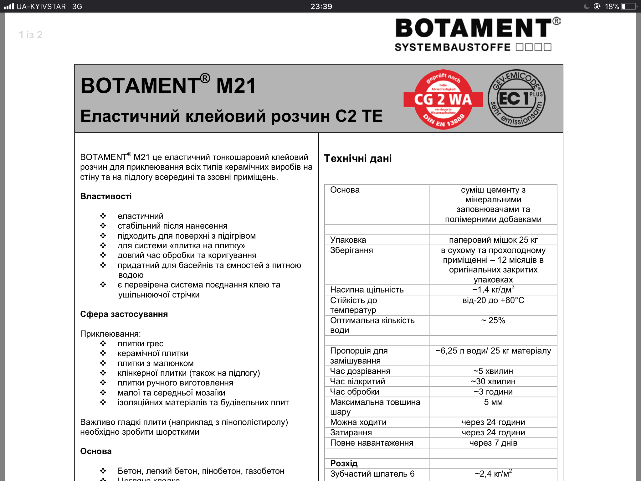

А тут вообще интересная информация, особенно в левой нижней части:)
Змінено користувачем Скромный прораб
Напомните пожалуйста класс СМ 117 , S1 или S2 ? :)
исправил :)
Змінено користувачем fed-vitalii
ошибка:)
Напомните пожалуйста класс СТ 117 , S1 или S2 ? :)
Если, конечно, Вы не имеете ввиду статью из уголовного кодекса, а клей церезит СМ117, то:
Ни тот и не другой.
СМ 17 - S1 :)
