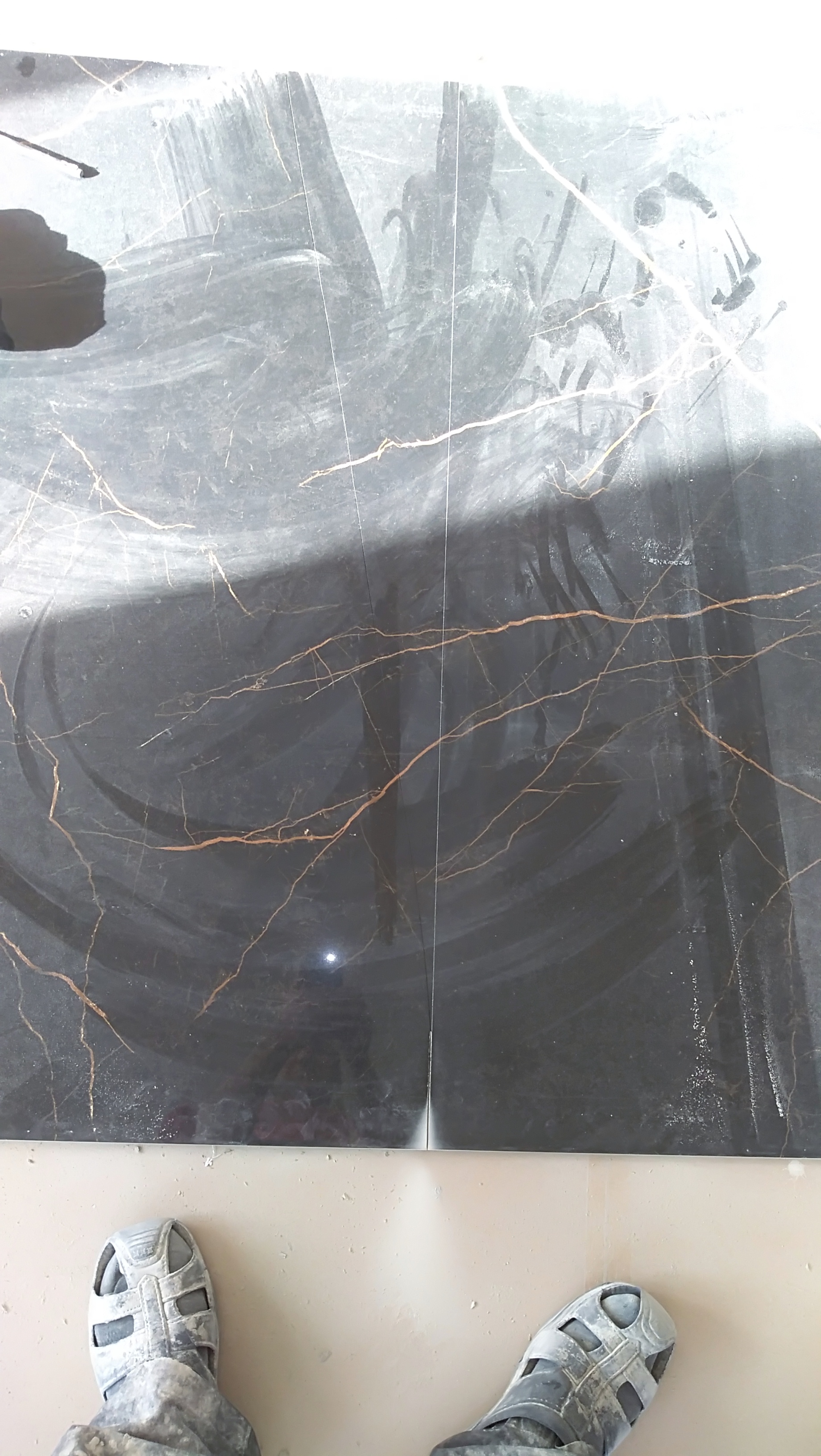

А вот подтверждение Ваших слов: плитка 1200*2400 , лежит , можно сказать , на идеально ровной поверхности ( приклеенная и пошлифованная под паркет фанера + лист ДВП ) , прямая линия это рез крутым стеклорезом для снятия напряжения ( не помогло ) . Сделан прорез дистаровским кругом ( одним из самых дорогих) длинной примерно 15 см. и плитка треснула :pardon: .К слову сказать если в плитке с завода уже имеется внутреннее напряжение - то клей его довольно хорошо держит . Один кусок размером 1600*900 пришлось демонтировать ( не по моей вине :D) так вот лупил молотком со всей дури и ни одной тебе трещины , только вмятины . Снимал загоняя зубило между стяжкой и плиткой и ламая на мелкие кусочки.
