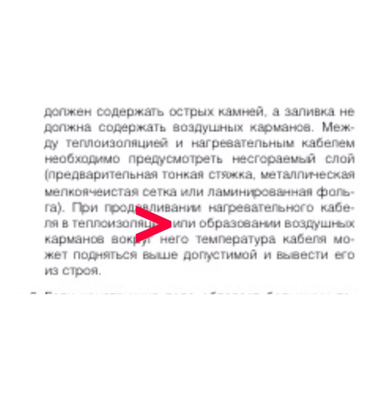

Где в моем паспорте говорится о воздушных карманах и как это влияет на срок эксплуатации кабеля ?
Где в вашиш скринах об этом говорится ?
И самое главное , поменяй себе ник :D
В твоих паспортах нигде, они напечатаны в гараже. В официальных инструкциях есть, надо снять очки и прочитать. С формулировкой "делаю и не парюсь" у меня не работают, но ты же ко мне отношения не имеешь, зачем обижаться на мой ник?:)
Наверное спрошу еще раз , так положено к таким людям :o раз ты начал разпальцовку :D где можно почитать о влиянии воздушных карманов на эксплуатацию электро мата ?
О какой разпальцовке речь? Комплексы??? Ты спрсил, я тебе ответил где прочитать, от производителя кабеля - "при воздушных корманах температура кабеля может подняться и вывести его из строя" более точно прочитай в инструкции, смотри вложение. Еще рочитай чем, как и сколько. Блин, что тебе еще надо? Узнать какие физические процессы при этом происходят непосредственно в материале кабеля, на каком уровне, малекулярном? На кой хрен оно тебе надо, твое дело - бери больше, кидай дальше или иди... учиться:)
Это описание укладки эл.ксбеля на теплоизоляцию и вожможном его продавливании в термоизоляции с образованием воздушного кармана .Скорей всего здесь речь идет о заливке кабеля в стяжку .
А у нас изначально речь шла и идет о укладке эл.мата при укладке плитки на плиточный клей и при этом каким то образом могут появится воздушные карманы :)
Так что , в какой коробке мне еще внимательно посмотреть что бы узнать много полезеых вещей :grin::grin::grin: ?
Ты не видиш разницу между "и" и "или". "Воздушный карман" он и в Африке такой же воздушный, какая разница в стяжке он или в слое плиточного клея(((. Не хочешь видеть, как надо и как правильно, что в принципе, если не "париться" не удивительно.
Уже не рад, что связался, в следующий раз обязательно пройду мимо. Делай как хочешь (как умеешь) косяки спишешь потом на перепады напряжения:D. Удачи!
Супер, 10 баллов :lol:
