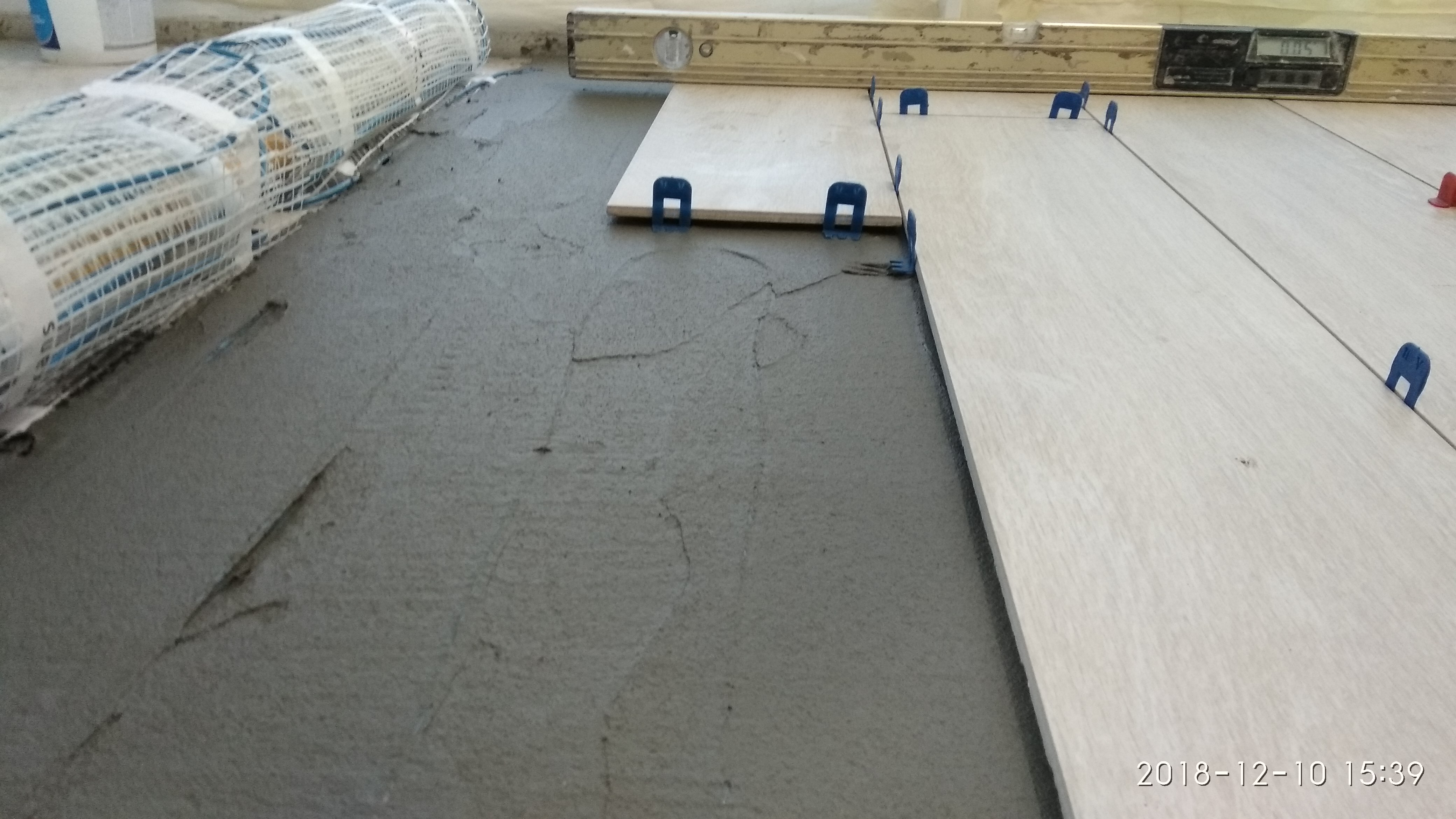

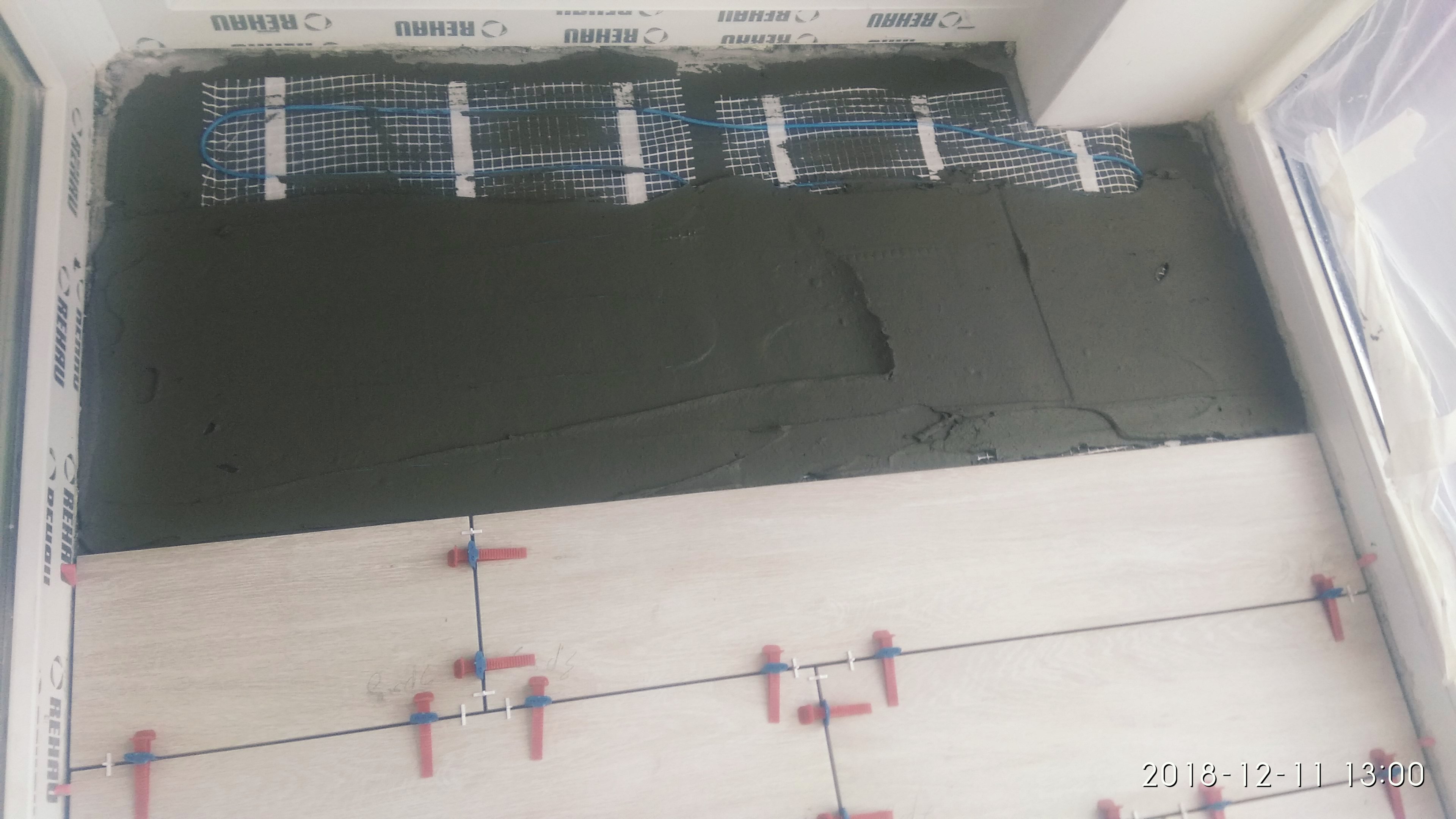

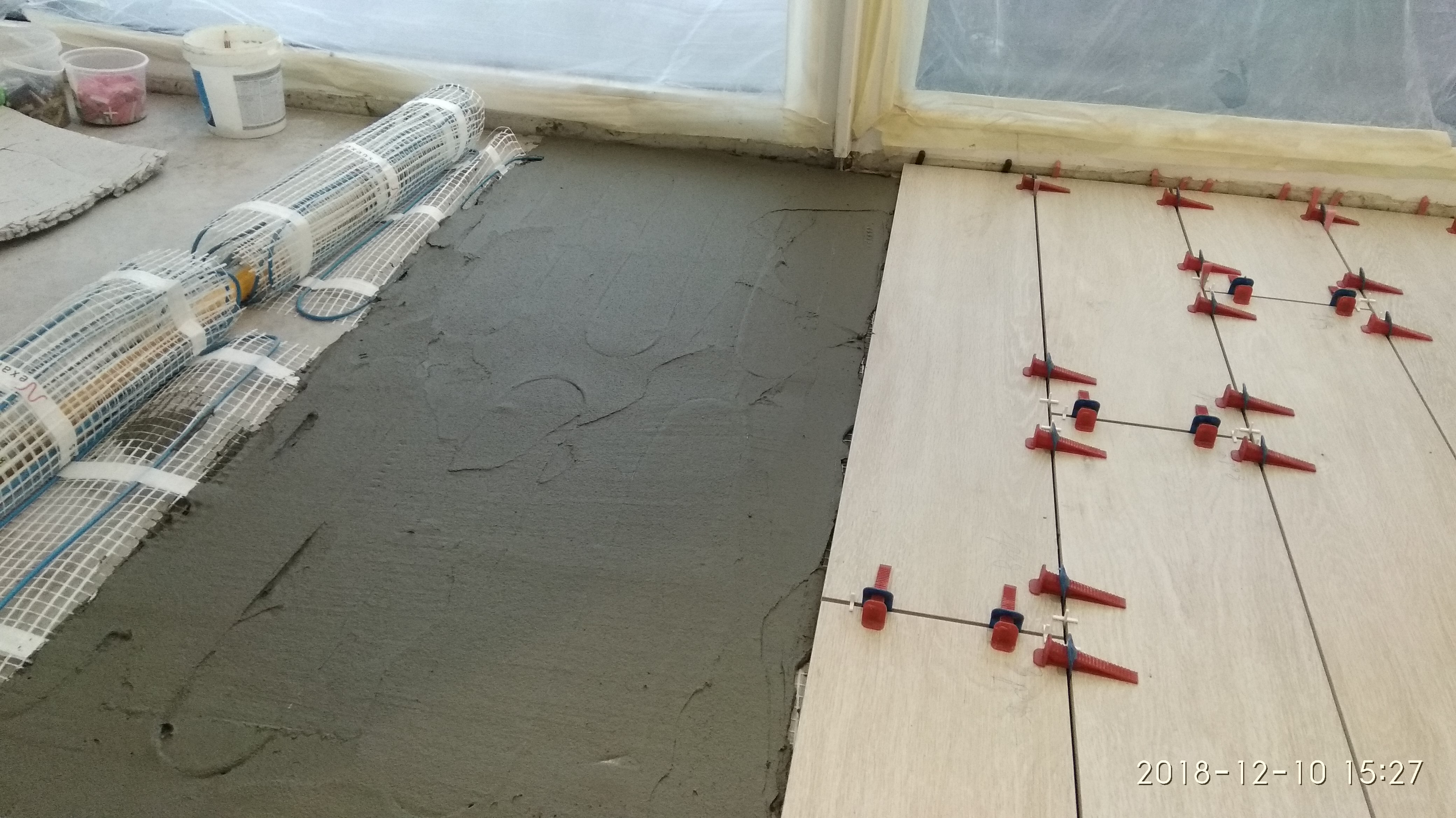

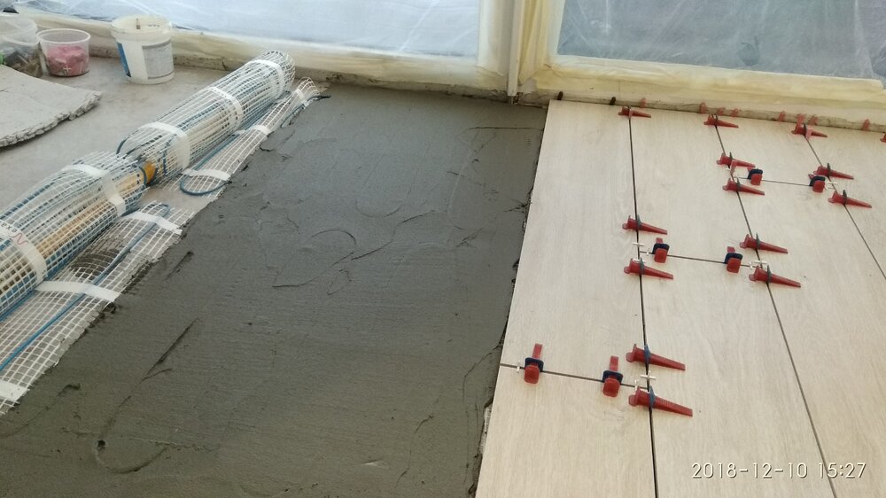

fed-vitalii Опубліковано: 1 березня 2019 Поділитись Опубліковано: 1 березня 2019 Настало время более конкретно посмотреть на клей для плитки с учетом теплого пола. Теплый пол будет электрический. Кабель надеюсь уложить прямо в слой клея. Порекомендуйте, плиз. Ложу в клей , не парюсь . С наливайкой могут в последствии возникнуть проблемы , уже если и делать в два этапа то плиточным клеем примазывать тогда кабель . На фото СМ17. При укладке кабеля говорят о воздушных карманах и их влияние на срок службы кабеля , хотелось бы почитать где то об этом , какой карман должен быть что бы кабелю пришел кирдык . 2 Посилання на коментар Поділитися на інших сайтах More sharing options...

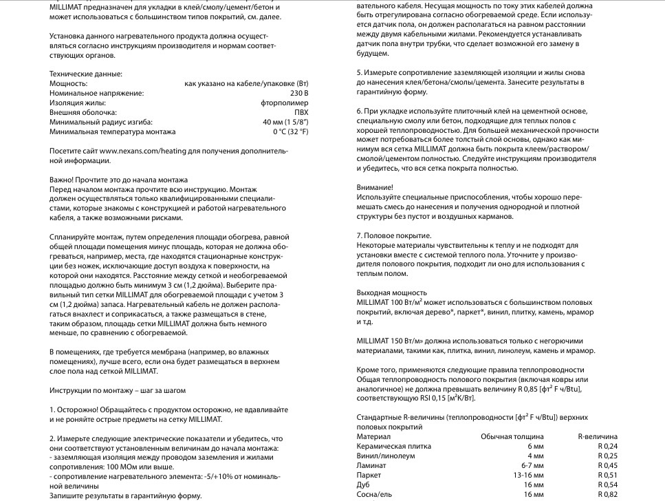

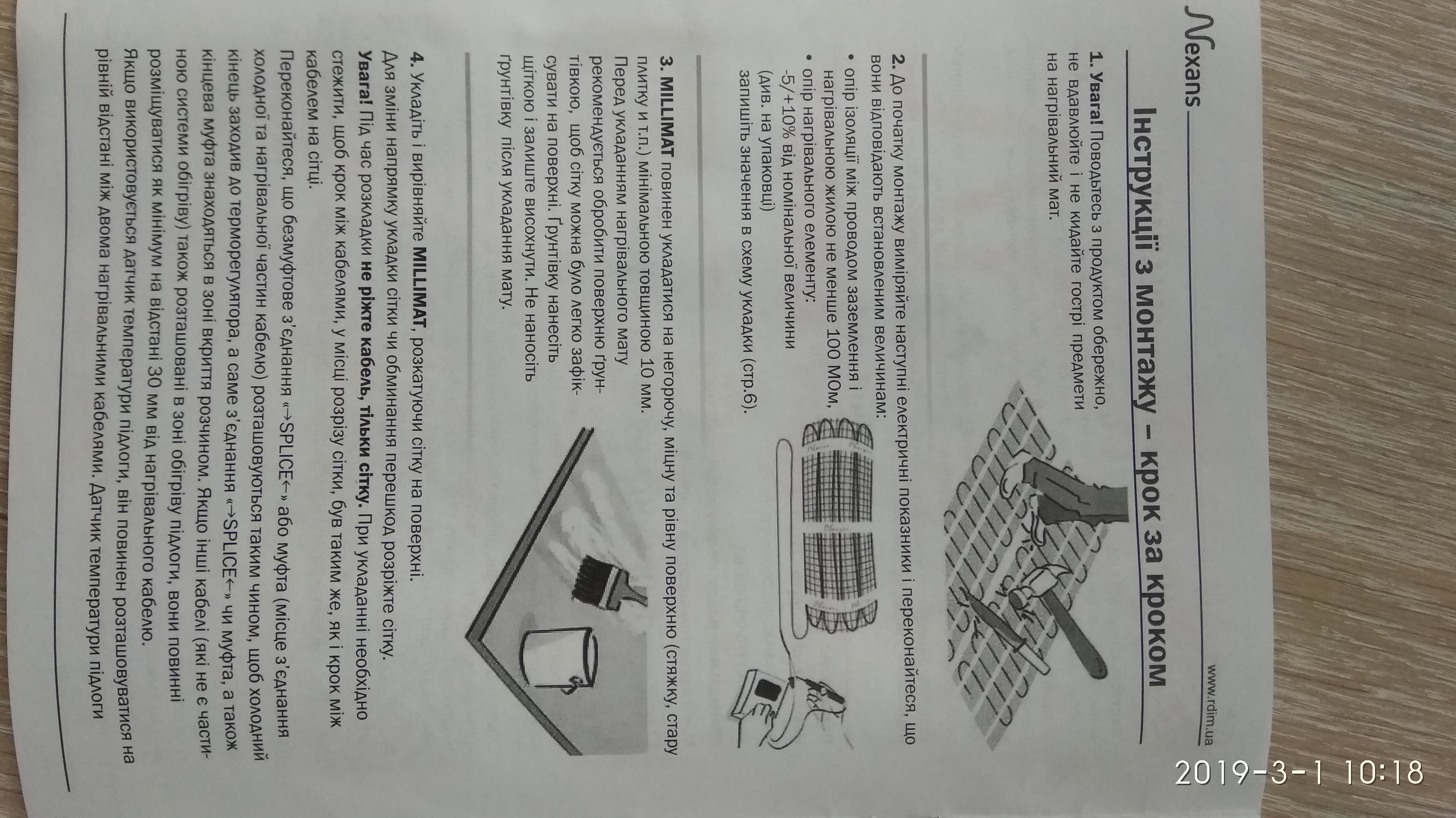

Скромный прораб Опубліковано: 1 березня 2019 Поділитись Опубліковано: 1 березня 2019 При укладке кабеля говорят о воздушных карманах и их влияние на срок службы кабеля , хотелось бы почитать где то об этом , какой карман должен быть что бы кабелю пришел кирдык . В любой инструкции к кабелю/мату от производителя. Поищите её в коробке из под матов. Там может оказаться много интересного и полезного. 1 Посилання на коментар Поділитися на інших сайтах More sharing options...
areti Опубліковано: 1 березня 2019 Поділитись Опубліковано: 1 березня 2019 Ложу в клей , не парюсь . С наливайкой могут в последствии возникнуть проблемы , уже если и делать в два этапа то плиточным клеем примазывать тогда кабель . На фото СМ17. При укладке кабеля говорят о воздушных карманах и их влияние на срок службы кабеля , хотелось бы почитать где то об этом , какой карман должен быть что бы кабелю пришел кирдык . Не могу толком разобраться. Вроде и с наливайкой аргументированно. С другой стороны сами производители кабелей свои кабели делят на те, которые в плиточный клей , и те, которые в стяжку. Первые обычно тоньше, вторые - толще. Но ведь не только в диаметре дело... У тонких меньше удельная мощность на м.п. У меня практически идеальная стяжка от Васи Мастерка, и не хотелось бы еще тратиться на лишние материалы и работу с наливайкой. В то же время не хочется и налажать.... Продавцы кабелей говорят тоже по-разному. И то, что в клей только маломощный кабель (10-12 Вт/мп), и то, что любой, который поместится.(18-20Вт/м.п.) Еще аргументируют тем, что при использованииболее мощного в клей, а не в стяжку, - будет тепловая зебра. Если только в этом трабл, то я бы, пожалуй, не принимал это во внимание. По той простой причине, что кабель 10-12 вт/и.п. в 2 раза дороже... Ось така фигня... Буду думать и принимать решение под свою ответственность. Может у кого есть практический опыт в этом вопросе? И еще попрошу опять же из опыта посоветовать недорогую наливайку. Посилання на коментар Поділитися на інших сайтах More sharing options...
Миколайчик Опубліковано: 1 березня 2019 Поділитись Опубліковано: 1 березня 2019 Николай (Бонис) все правильно написал. Немного добавлю. Дешевыми клеями выравнивать нельзя, поскольку они не содержат полимеров и разрушаются со временем от температурных деформаций. Дорогими можно, но зачем? (все "прелести" такого подхода описал Николай). К тому же, нивелир затвердеет за сутки-двое. Клею необходимо минимум 7 суток, чтобы набрать нормальную прочность. Особенно учитывая еще и то, что выравнивающий слой будет толще клеевого, и то, что клея требуют довольно большого количества воды. Как говорится, куда ни глянь... Нивелиры с гипсом имеют массу преимуществ по сравнению с клеями, главное из которых в этом случае - термостойкость (да и другие характеристики - то что нужно для ТП). 1 Посилання на коментар Поділитися на інших сайтах More sharing options...
Vitaliy67 Опубліковано: 1 березня 2019 Поділитись Опубліковано: 1 березня 2019 Закатывать в клей несколько трудоёмко и дольше по времени. Если кабель 4мм то затягивается по маяку 6мм. Потом, после высыхания, укладывается плитка обычным способом "под гребёнку". Посилання на коментар Поділитися на інших сайтах More sharing options...
fed-vitalii Опубліковано: 1 березня 2019 Поділитись Опубліковано: 1 березня 2019 В любой инструкции к кабелю/мату от производителя. Поищите её в коробке из под матов. Там может оказаться много интересного и полезного. Може покажите ? Посилання на коментар Поділитися на інших сайтах More sharing options...
fed-vitalii Опубліковано: 1 березня 2019 Поділитись Опубліковано: 1 березня 2019 Закатывать в клей несколько трудоёмко и дольше по времени. Если кабель 4мм то затягивается по маяку 6мм. Потом, после высыхания, укладывается плитка обычным способом "под гребёнку". Тоесть если ставить еще и маяки то будет быстрей ? 1 Посилання на коментар Поділитися на інших сайтах More sharing options...

Vitaliy67 Опубліковано: 1 березня 2019 Поділитись Опубліковано: 1 березня 2019 Дольше. Первый этап топим кабель. Ждём, когда можно будет ходить. Потом укладываем плитку обычным способом. А ещё есть вопрос, на который у меня пока нет ответа. На некотрых наливайках пишут, что может применяться в системе тёплый пол. Это значит что этой смесью можно рихтовать пол, где есть нагревательный элемент. Но нигде не написано,что в это смесь можно топить нагревательный элемент. Посилання на коментар Поділитися на інших сайтах More sharing options...
Миколайчик Опубліковано: 1 березня 2019 Поділитись Опубліковано: 1 березня 2019 Дольше. Первый этап топим кабель. Ждём, когда можно будет ходить. Потом укладываем плитку обычным способом. А ещё есть вопрос, на который у меня пока нет ответа. На некотрых наливайках пишут, что может применяться в системе тёплый пол. Это значит что этой смесью можно рихтовать пол, где есть нагревательный элемент. Но нигде не написано,что в это смесь можно топить нагревательный элемент. Топить можно. Рекомендации для большинства нивелиров для ТП - минимальный слой нивелира НАД кабелем ТП - 10мм, над водными трубами ТП - 25мм. Если имеется в виду нивелир на основе гипса, то гипс - это очень термостойкий материал, который используется, например, для создания литьевых форм для многих цветных металлов. 1 Посилання на коментар Поділитися на інших сайтах More sharing options...
Скромный прораб Опубліковано: 1 березня 2019 Поділитись Опубліковано: 1 березня 2019 Може покажите ? О воздушных корманах? От Devi пункт 5. Посилання на коментар Поділитися на інших сайтах More sharing options...
Скромный прораб Опубліковано: 1 березня 2019 Поділитись Опубліковано: 1 березня 2019 От Nexans пункт 6 Посилання на коментар Поділитися на інших сайтах More sharing options...
Скромный прораб Опубліковано: 1 березня 2019 Поділитись Опубліковано: 1 березня 2019 И самое главное Посилання на коментар Поділитися на інших сайтах More sharing options...

fed-vitalii Опубліковано: 1 березня 2019 Поділитись Опубліковано: 1 березня 2019 И самое главное Где в моем паспорте говорится о воздушных карманах и как это влияет на срок эксплуатации кабеля ? Где в вашиш скринах об этом говорится ? И самое главное , поменяй себе ник :D 2 Посилання на коментар Поділитися на інших сайтах More sharing options...
