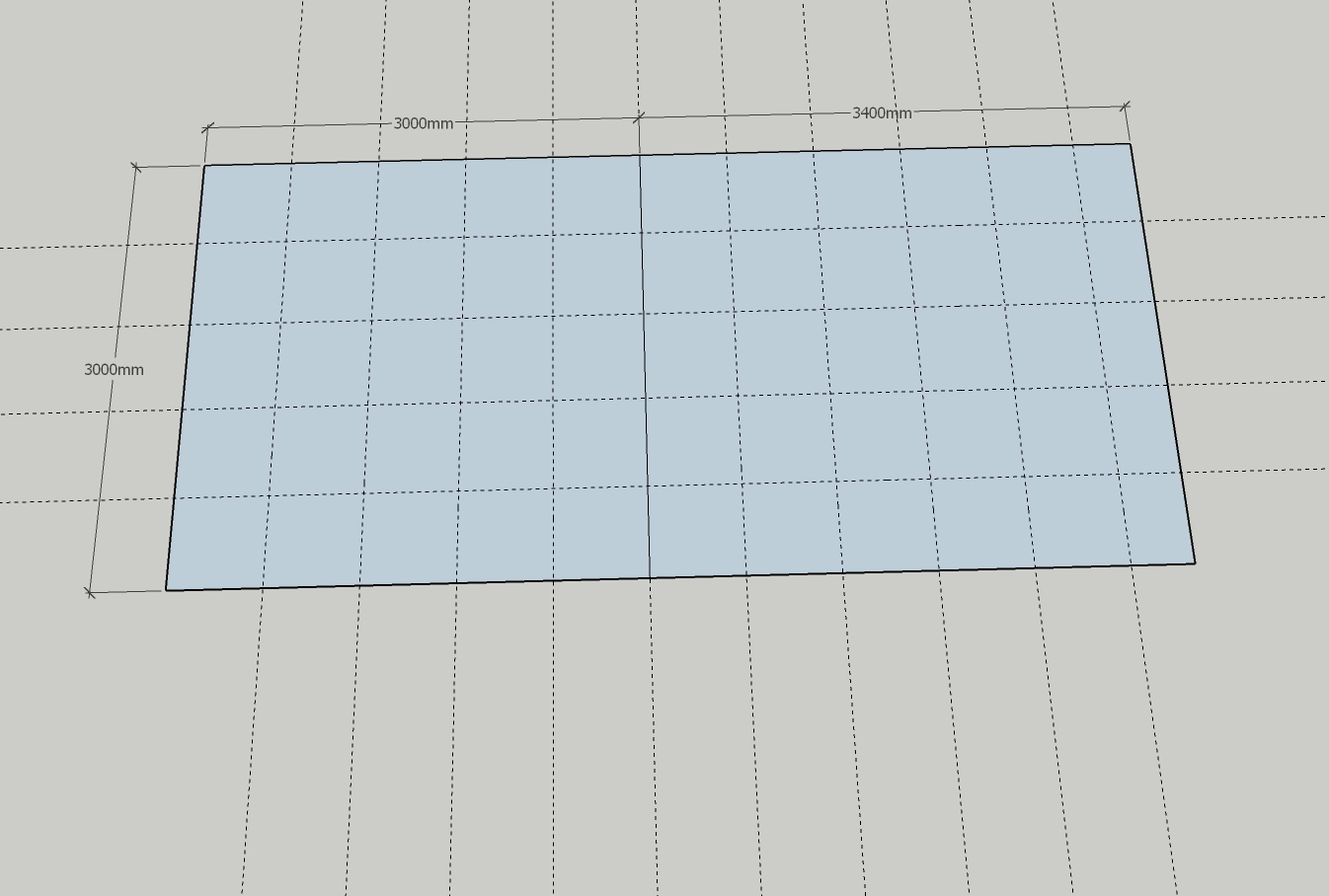

Я чесно почитал тему но решил уточнить у мастеров, какой клей мне нужен на террасе с южной стороны?
Маркеровка С2ТЕ это только для теплого пола или на улицу пойдет?
Силтек 801 подойдет?

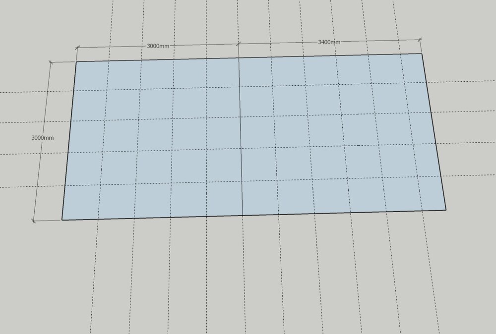

Я продолжаю настоятельно рекомендовать наружную плитку разбивать на карты.
Поясните пожалуйста что это значит, ну или отправьте где это Вы уже разъясняли
Дайте размеры террасы и плитки.
Размер 6400 на 3000
Плитки ещё нет но целился на 600х600
При вашем размере террасы и плитки.
Сплошные линии на рисунке вместо затирки заполнить герметиком.
В идеале нейтральным цветным (под цвет затирки) силиконом.
