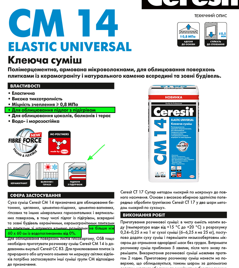

Для укладки плитки (керамогранит 60х60) внутри неотапливаемого помещения использовали клей церезит СМ14 . Через сколько дней можно устанавливать/нагружать тяжелым оборудованием эту поверхность, ну и запустить теплый пол(водяной)? В помещении 8-9 градусов тепла.

В описанию до клея указан формат плитки до 30 х 30 , о теплых полах я не нашел упоминания
все там есть. новинку смотрите, такой же клей выпускают для эпицентра только называется см16
