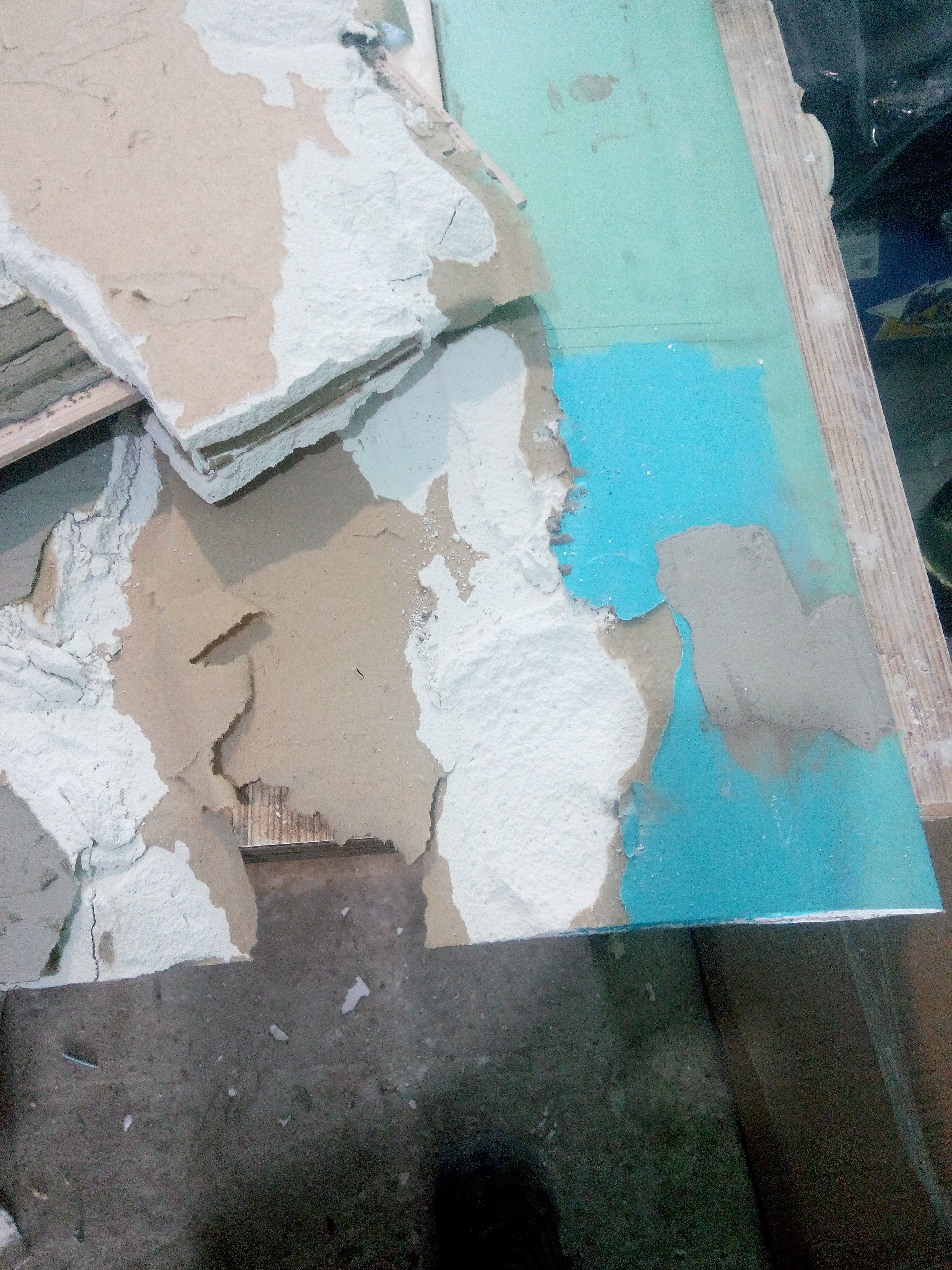

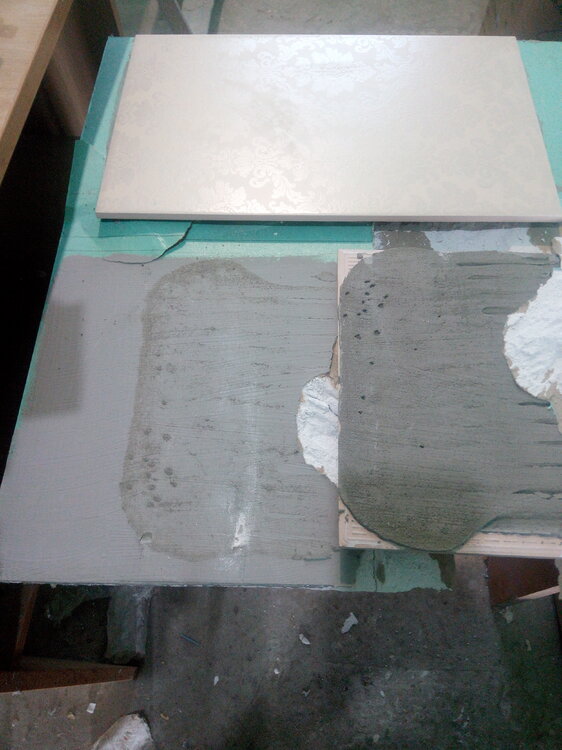

Доброго времени суток.Решил проверить как держится плитка на гипсокартоне.Гипсокартон прогрунтован грунтовкой СТ-17 в два слоя.Одна плитка приклеена прямо на грунтовку.Под вторую плитку была нанесена гидроизоляция ,на половину CL-51,на вторую белорусская аквастоп синего цвета.Плитка клеилась на семфикс 203.Через неделю попробовал оторвать.На грунтовке держится хорошо.На синей гидре очень хорошо.А вот от CL-51 отошла.Подскажите в чем может быть причина.Спасибо.
Церезит рекомендует на CL-51 клеить на растворах с добавлением СС 81 для улучшения адгезии.
Судя по тому, что даже «на себя» второй слой CL-51 они рекомендуют накладывать через 1,5 часа, чтоб не пересох и не расслоился, вероятно — смысл заботиться об адгезии дополнительно был — чем лучше гидроизоляция, тем может оказаться хуже адгезия к этой плотной и гладкой поверхности.
Может cemfix успел обветриться, обычно эту гидру рвет с мясом, особенно на картоне.
Выждали высыхание гидры по инструкции?
Спасибо.Гидра высохла хорошо,несколько дней.Клей обветриться не успел,наносил сразу.

в инструкции 4 часа, да к тому же все одно с добавлением СС 81 для улучшения адгезии.
То, что гидрофобно — раствору на воде не родственно, это и естественно.
Или не давать как следует досохнуть, или добавлять средство для улучшения адгезии.

Мужики,давайте вернемся к нашим баранам.В чем может быть причина?
Добавлено через 3 минуты
По одному описанию укладка плитки через 4 часа,по другому через 16 часов.

Если в описании указано "через 4 часа" (с обязательным указанием при какой ремеературе) - это значит, что не раньше 4 часов. Можно и через 6 месяцев.
Если в описании указано "в период 4 - 48 часов" (с обязательным указанием при какой ремеературе) - это значит, нужно вложиться в этот период.
Если хотите увеличить липкость клея к гидре (терзают сомнения), то нанесите 2 слоя гидры и 1 тонкий слой её же и пока он свежий набросайте на него песок.
Верьте украинскому техническому бюлетеню.
Потому как Вы покупаете украинский продукт.
терзают сомнения),
О чем?Говорите о липкости ,но факт на лицо,плитка красиво и ровно отошла от гидры и на стену кидать песок как-то не с руки.

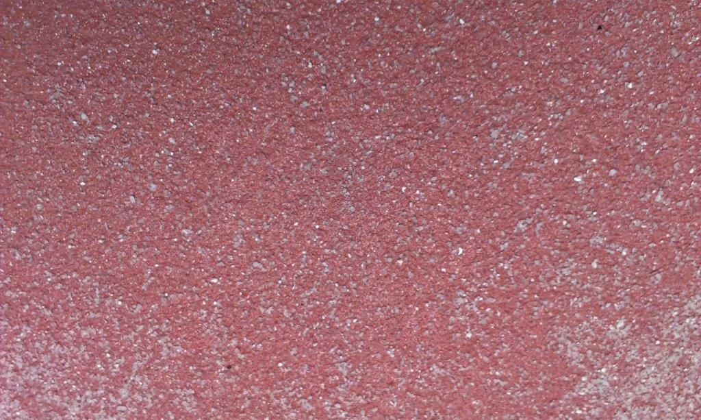

1. Тогда экспериментируйте. И найдите "хорошую" гидру. Что Вы здесь хотите услышать? Только ответ на вопрос "Когда можно клеить плитку к гидре?" Так это написано в инструкции. Какой у кого опыт? Разный. И положительный в т.ч.
2. Относительно броска песка на стену. А Вы попробуйте. Мне нравится. Очень простой процесс. Песок (чистый) Вам для экспериментов обойдется дешевле, чем повозка баночек с разной гидрой.
