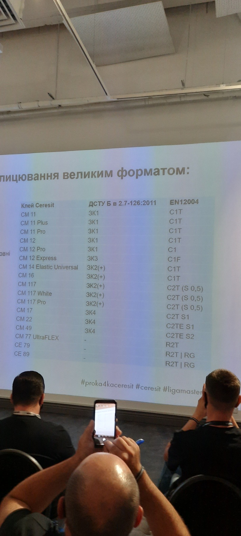

Церезит см фото
выше, 29й указан. 17 не S1 , можете у Терентьева поинтересоваться во время кофе-брейка.)
Зачем нам какой-то терентьев, если сам производитель на семинарах говорит о своём продукте, Ceresit CM 17, Ц.1.ЗК4 - что сответсвует S1, вот ссылка ceresit.ua/uploads/CommonDocumentInfo/195/file/8edee791e4417277493538ee9fdb82bb.pdf
См17 должен быть S1 по определению. Ведь это ЗК4 по Дсту. А Зк4 по ДСТУ имеет прочность на прогиб 2,5мм. Это такое же требование, как и для S1 по евронорме.
Дсту и EN не взаимозаменяемые классификации.
Производитель очень хочет соответствовать EN стандарту, по которому сам не сертифицировал свой продукт.
17 очень близок к норме, но немного не дотягивает.
Терентьев собственно и присутствует на всех ведущих мероприятиях Церезита и является главным технологом компании. В общем - «не какой-то».
п.с. как и со 117 история- Flex, эластичный.. а по сути обычный клей с признаками эластичности. Маркетинг.
