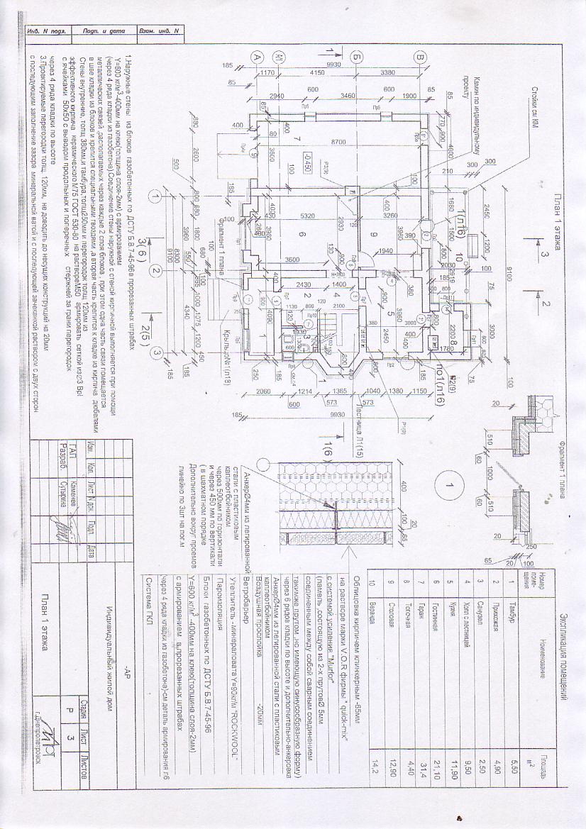

Теплопотери газовщик посчитал, хватает, по отапливаемой площади 290 м2.
Вот исходя из информации поста точно решил ставить одноконтурный+бойлер (отдельно).
Размещение на стене (хотя место позволяет на полу, но так и не понял разницу). мощьность 35 кВт.
Уважаемый Теплотехник, подскажите что взять в личку (по правилам поста) Смотрел у Вас на сайте вроде ничего не подходит (может не досмотрел).
Заранее благодарен
Не хочу касаться бюджета.Вначале хочу получить для себя ясное представление о подходящей мне конфигурации по надежности и комфорту, удобству инсталляции, эксплуатационным характеристикам. Затем , конечно, нужно подумать об оптимизации расходов. Насколько я информирован, более-менее комфортабельным для семьи из 4 х человек нужен бойлер емкостью минимум 200 л. Скорее всего, это напольный вариант.Что-то настенные мне кажутся (может быть абсолютно необоснованно) менее надежными :).Вдруг бойлер сорвется со стенки :crazy:

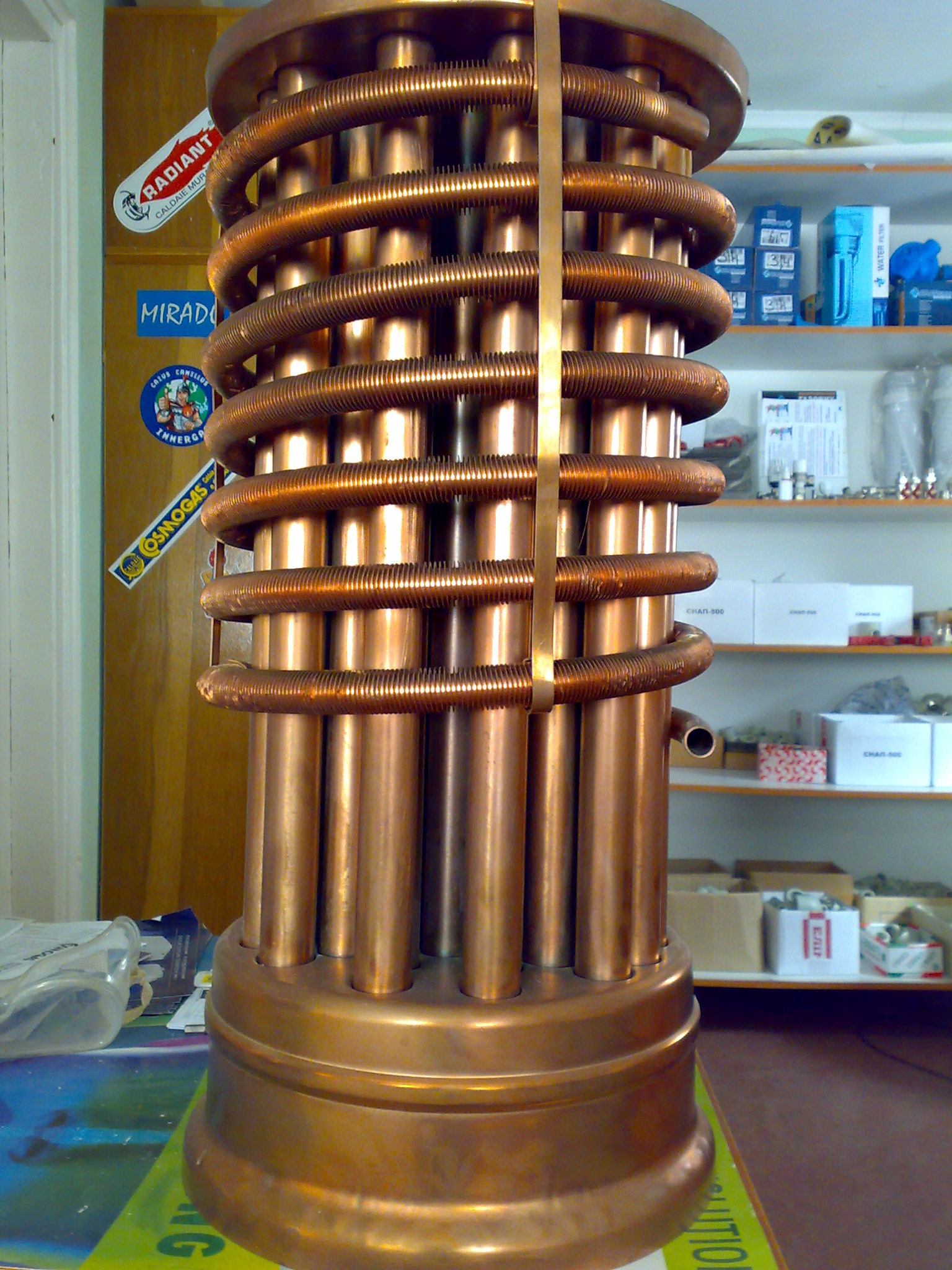

semkievua,Есть котлы премиум класса,которые проработают и 20 лет,дорогие,но этого стоят. Техника интересная,когда вникают,понимают за что платят.Иногда устанавливаем своим клиентам,пока довольны. Вот теплообменник этого котла:
