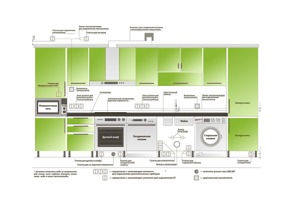

Этот вопрос , как и другие , касающиеся расстановки розеток, прокладки водных , газовых коммуникаций ( если ещё не проложены) лучше обсуждать с изготовителем кухни.. В большинстве случаев именно такой подход позволяет сделать кухню максимально точно по размером, минимизировать подгонку , разного рода вырезы под розетки, трубы на месте у заказчика .. Мы , например , на начальной стадии планирования ремонта заказчиком , обговариваем все эти моменты с бригадой ремонтников в присутствии заказчика , указываем на всевозможные варианты расположения коммуникаций , плюсы и минусы , как и что влияет на конечный результат , на функциональность и удобство пользования кухней. В окончательном варианте проекта указываем размещение всех элементов , оговоренных в процессе планирования и всю эту информацию в виде чертежей, эскизов , даже зарисовок на стенах )) отдаем специалистам , производящим монтаж коммуникаций . Аналогично и по плитке - плиточник получает рисунок с размерами где и как класть плитку ..
Коллега совершенно прав, сначала нужно нарисовать мебель, а потом под неё делать всё остальное.

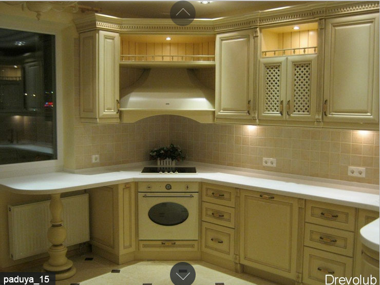

LandStone,
1) Описанный вариант самый практичный и красивый - ИМХО. Вот нашел такой образец: 2144866583_plitka.jpg.5d49a44c77c378aee31540c8474c012e.jpg
2) Как вариант, смотрите это исполнение:
385483746_kafel_dlja_kuhni_06.jpg.d265526217652e879ba8843439fd3815.jpg Плитка используется как бордюр, остальная поверхность стены или под покраску или под скинали (стеклянный фартук)
