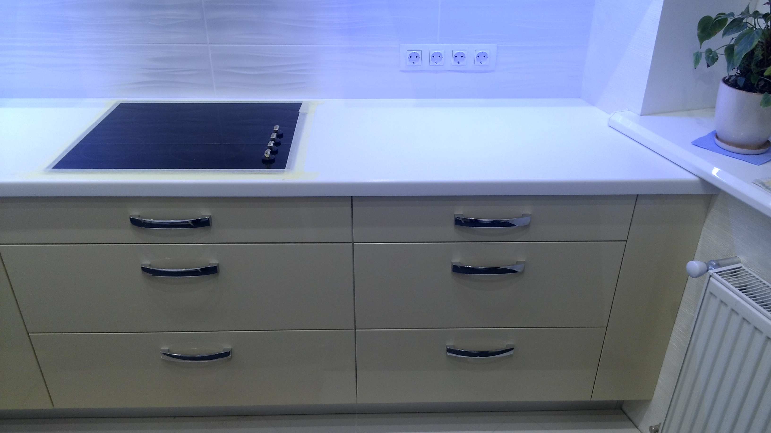

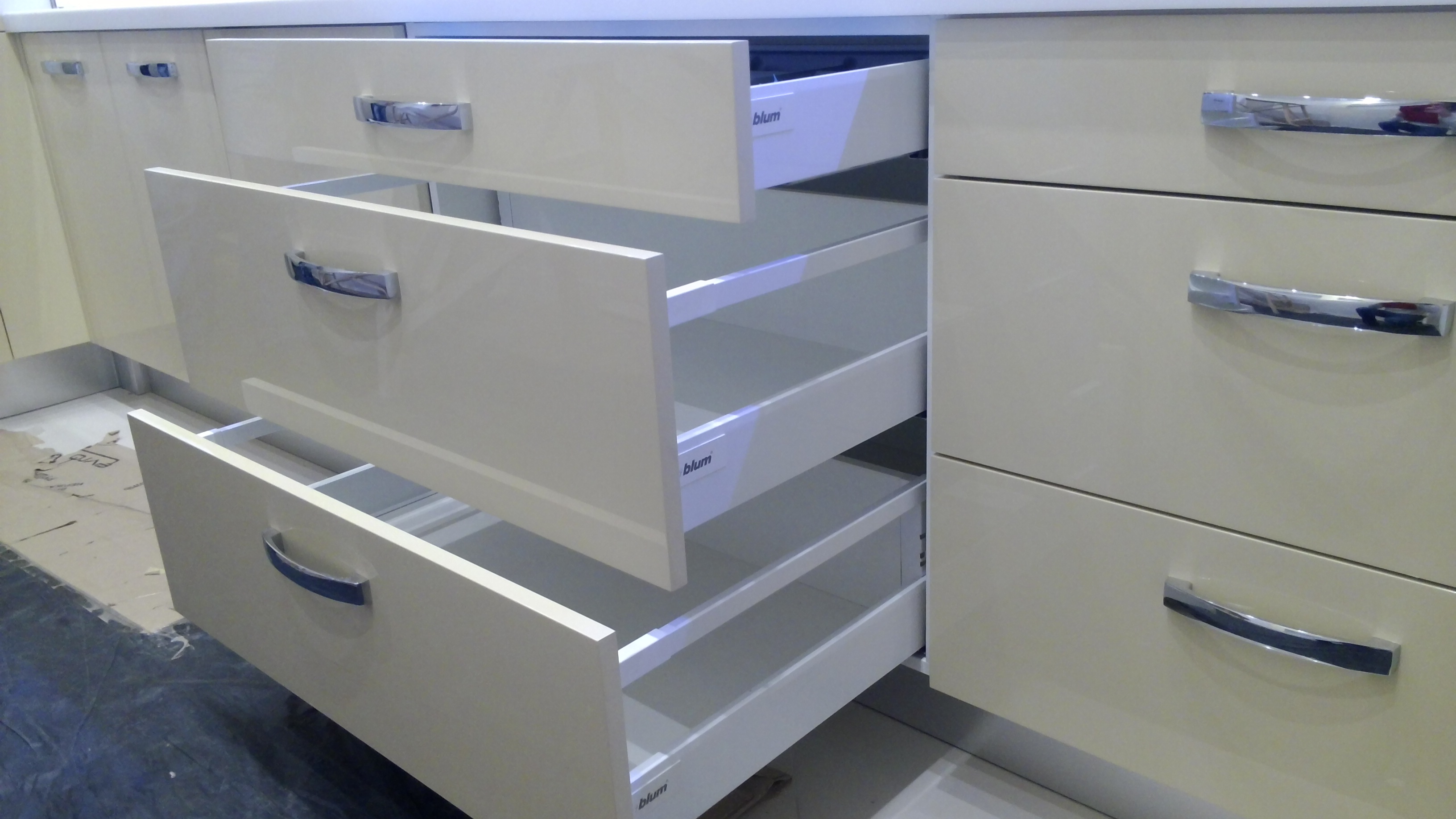

А что такого "сложного" вам не могли прорисовать менеджеры? Стандартная кухня со стандартными секциями. Да и с количеством ящиков не угадали. С цветом фасадов и столешницы очень хорошо.
Да, столешница еврозапил, соеденина в замок.
А что с количеством ящиков не нравится? Тут все ок :)
Вот такая конструкция была бы функциональней. Но в вашем случае сыпучие продукты в банках под духовкой (маленький высокий ящик), кастрюли и сковородки в нижний высокий ящик(шириной 90 см.)
Загляните в свой широкий нижний ящик через два-три месяца. Будет ли стоять там что-то выше, чем боковые реллинги?
Фасада нет в коллекции фасадов 180х900, только 180х600
У меня дома тоже скрытый и 2 по 360х900 под варочной - все достаточно удобно.
