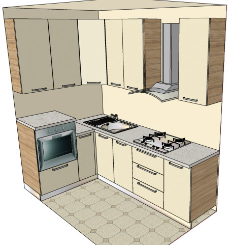

теплоотражатель нужен на боковой поверхности пенала. Хотя бы кусок стеновой панели приклеить. Тогда можно и не смещать варочную влево.
Смещать всё равно придётся, если только плита - не доминошка. Размер варочной обычно ~580, врезной размер ~560. Живого тела столешницы должно остаться min50. Получаем 50+560=610. В самом смещении ничего страшного нет, даже если попадет на посудомойку или стиралку, тогда столешницу нужно будет приподнять над ними, чтобы можно было бесконфликтно монтировать и эксплуатировать как ПММ (СМ), так и плиту.
Духовку нужно опустить, столешница и так маленькая
Согласна. :beer:
Тогда рабочая поверхость вся будет в один уровень, что визуально будт лучше смотреться чем многоуровневость...
Вот, товарищи, умные мысли высказывают.

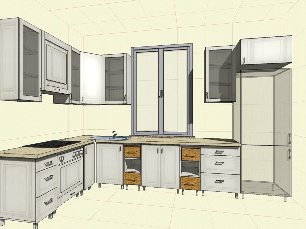

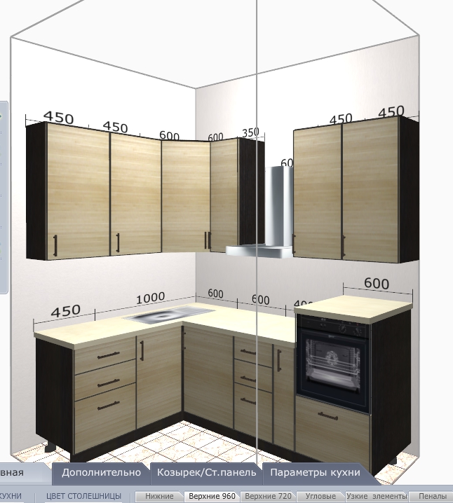

Набросал вот такую кухоньку.Кто сможет приблизительно посчитать стоимость?Фасады не дорогие(если конечно бывают недорогие и практичные).высота верхних ящиков 960мм.Боковушка глубиной 400
все проекты печальны, такое все узенькое
размер комнаты какой? окна двери есть? где?

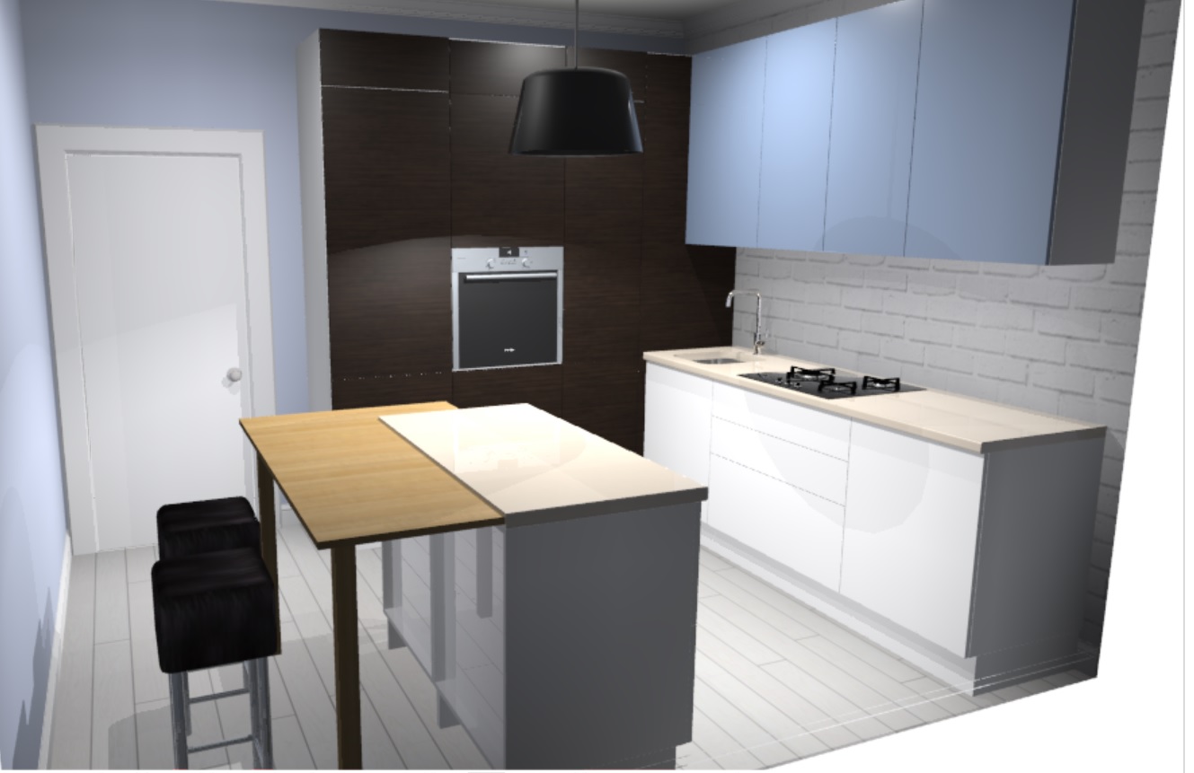

нравится кухня на картинке -
Вам бы правую часть кухни зеркально развернуть и вообще не делать угловую так как угол толком ничего и не дает
а вот на противоположную стену можно придумать пару пеналов например холодильник и духовку
так же был недавно интересный проет с островком рис 2

Ну как бы да, рассматривать какой-то проект нет смысла без привязки к выводам на подачу воды и слив, вентиляцию, окна, вход на кухню, размер самого помещения и т д.

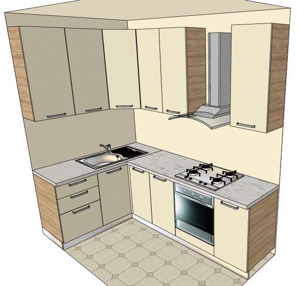

Лично у меня крайне геморное помещение... все что смог наваять это такое
ОЙ! Ну первое фото - вообще идеальное размещение:beer:
Супер!

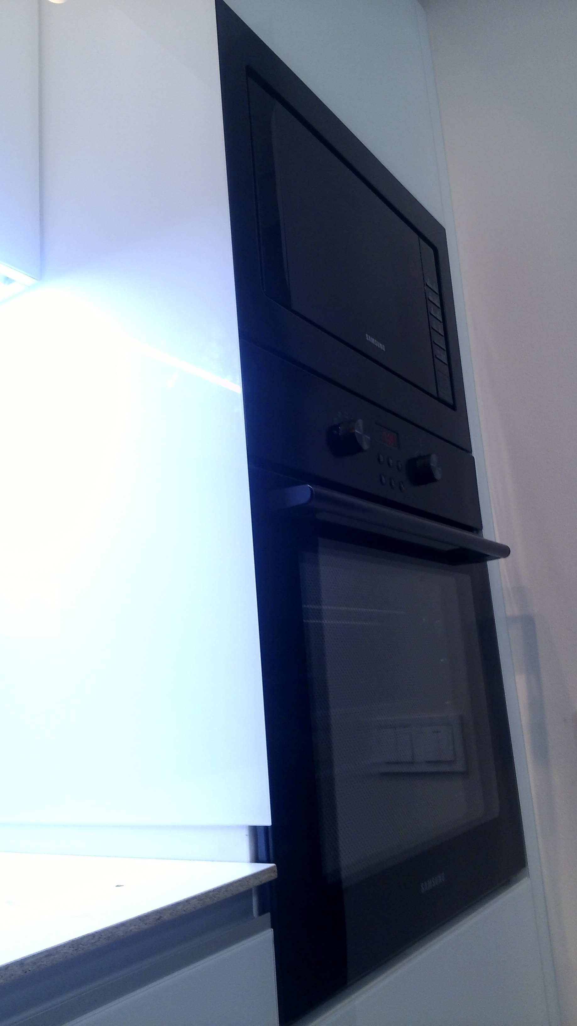

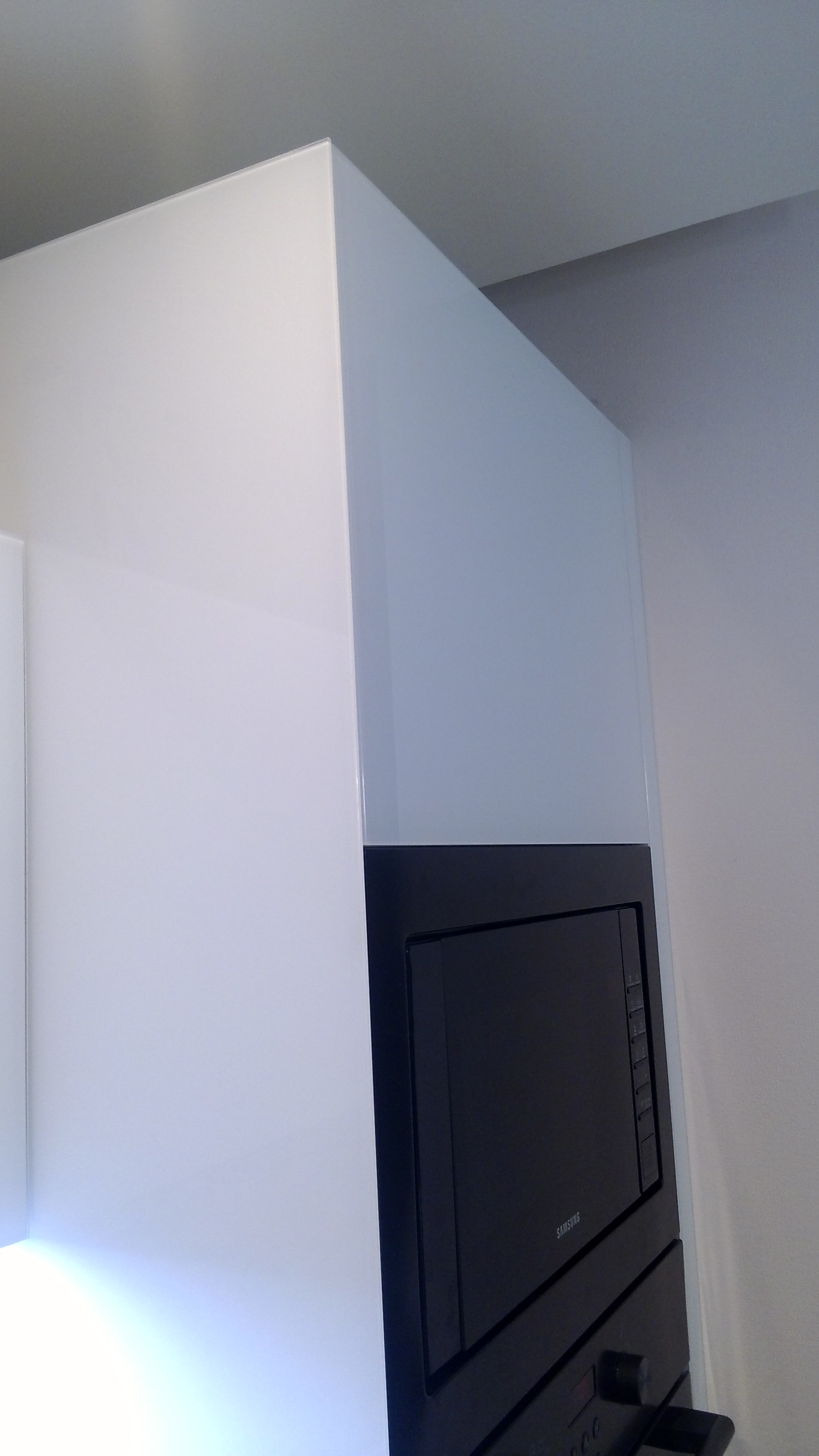

На фейсбуке найдите нас и там за последний год 90% фото - это стекло и ДСП. А вот и примеры с выставки.
А хто виробляє такі фасади ? Які ціни ?
І чи можна глянути зблизька з торця як вони виглядають ?

Скло нарізають за вашими розмірами та фарбують.
Ціна - дешевша за фарбований МДФ.
Глянути наживо можна у ТЦ 4ROOM.
Я так розумію скло потім ще клеять на ДСП ? Якщо клеять на дсп, то цікаво як обробляють торець в місці приклейки дсп і скла. Чи нормально воно виглядає на боковій тумбі де цей торець видимий ?
Бо нарізати фарбованого лакобеля у Львові наприклад проблем взагалі ніяких.. Але в гаражі вручну ідеально на дсп це приклеяти щось не представляється можливим :)
Нажаль я не з Києва. У Львові є тільки svstudio.ua , там кальоне скло на дсп, але ціна фасадів в них на сайті зараз якийсь повний неадекват, щось поза 5000 за кв.м., от зараз буду кухню родичам робити то навіть боюсь таке пропонувати бо то ніфіга не альтернатива до фарбованого мдф :sad:
Так.
На бічну частину ми також робимо скло, яке маскує торець фасаду.
А чи потрібно "ідеально"? Замовте ДСП з крайкою в колір скла. Таким чином, ви приховаєте розбіжності в 1 мм.
