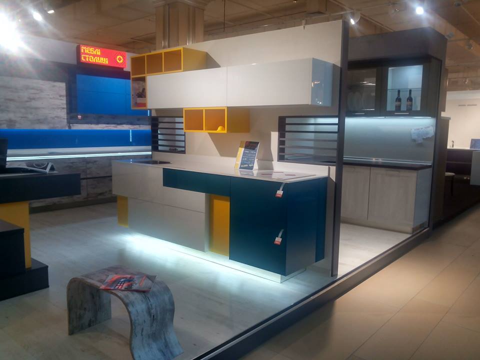

На фейсбуке найдите нас и там за последний год 90% фото - это стекло и ДСП. А вот и примеры с выставки.
Подправьте ссылку фейсбука в подписи
О знакомые все лица... из стекляшки классная кухонька.

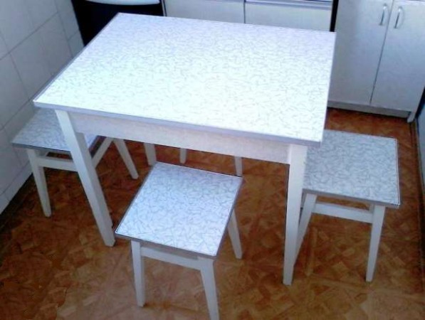

Не хочу выступать здесь адвокатом МДФ, покрытого чем-бы то ни было (про 50 лет речь шла о дереве). И все же пластик HPL, думаю лет 50 должен выдержать. У некоторых столы и табуретки советского образца с алюминиевой окантовкой до сих пор стоят. Ножки побиты, устали стоять - шатаются, а пластик, ничего - держится:D

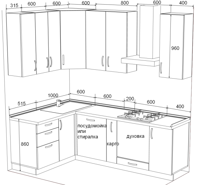

Набросал вот такую кухоньку.Кто сможет приблизительно посчитать стоимость?Фасады не дорогие(если конечно бывают недорогие и практичные).высота верхних ящиков 960мм.Боковушка глубиной 400
Змінено користувачем Vavill
Если сделать боковушку глубиной 400, то дверка угловой секции будет всего 283 мм. А если сделать секцию под мойкой 850, то дверка под мойкой будет всего 310 и через неё будет, ну очень сложно добраться до коммуникаций.
А где плита? Плиту по этому проекту нужно ставить слева от духовки под вытяжкой, ее обязательно нужно смещать влево хотя бы на 50-60мм, а если газ и того больше, а там у вас, если я правильно понимаю, посудомойка или стиралка, а значит - нельзя, да и относительно оси вытяжки в таком случае плита будет стоять неправильно. Дверца под мойкой очень узкая - обслуживать будет крайне затруднительно. Скосы стоит убрать, на практике это миф, что об углы будут биться (достаточно притупить - скруглить угол столешницы). Во вложении вариант для ваших размеров более рациональный.
Ваш вариант тоже заслуживает внимания.На своем варианте я поверхность хотел разместить над двумя нижними шкафами.Ну и вытяжку смещал бы соответственно.Просто хочется все таки духовку приподнять
