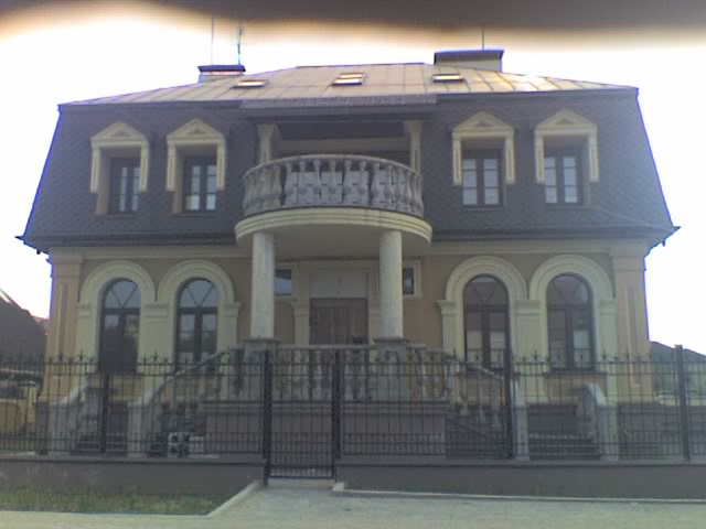

Вот крышу сделали - красиво.
Это на Софиевской Борщаговке.

Крыша неплохая, только почему у них наличники на курятниках такие оборванные:shock:, денеХ чтоли не хватило?

Это что за наличники - не соображу?

Наличники - это рамка на окне ( на курятниках) - она не выведена до низа окна.
Тю... Так по наличникам "это не баг, это фича" (С)
Так, ИМХО, даже интересней смотрится. Если довести до нижней части окна - будет выглядеть тяжеловестно, как бойницы.
