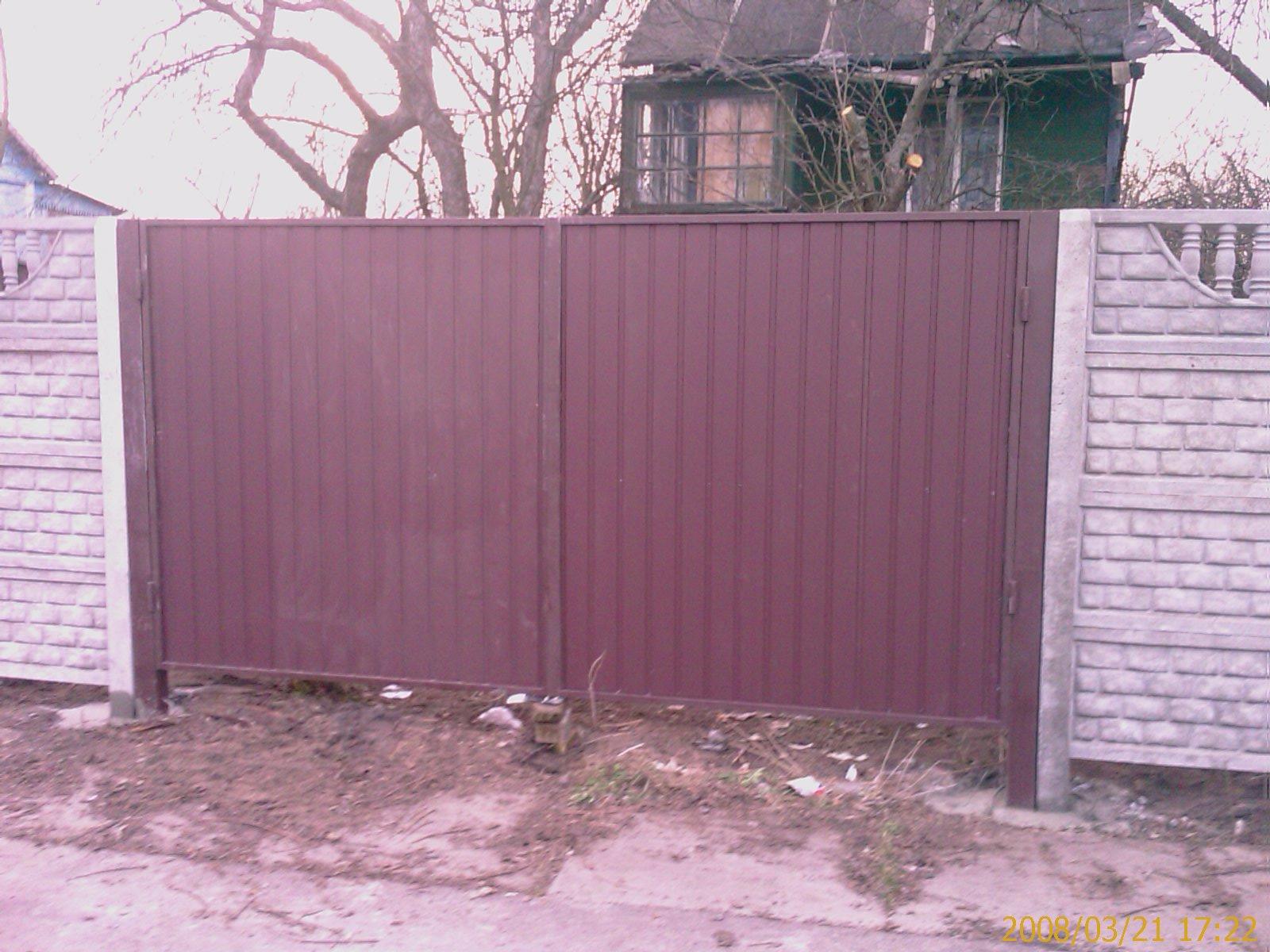

Добрый день,
Подскажите на вот такие ворота можно поставить автоматику?
Мне необходимо чтобы ворота открывались на 180 градусов.
Такое возможно?
Добрый день,
Такое возможно?
можно
но стоить она будеееееет, мамочки мои!!!
у каме это подземный привод Фрог.
и к нему еще надо приспособу, которая позволяет открывать створку больше чем на 140 градусов, которые по умолчанию.
максимальная длина створки 2 метра.
можно
Ок.Спасибо.
А какой самый простой способ сделать их автоматическими?
Может есть смысл сварить их вместе и сделать их откатными?
Змінено користувачем Mirotvorec
Ок.Спасибо.
Гениально!!!
так с этого и надо было начинать, что есть место для отката ворот!
поставить 2 створки на фурнитур нет никаких проблем.
если створки не вертолетом.
только учтите, что появляются расходы на заливку бетонной подушки и фурнитуру
Ок. Посмотрел. Вроде место есть.
Ну тогда милости просим на просмотр.
И еще вопрос без ел-ва их можно будет открыть вручную?
И как они ведут себя зимой?
Тел.38067-9638425
хорошо они себя зимой ведут.
не было нареканий на работу ниодних откатных ворот этой зимою лютою.
на распашке был трабл - от мороза асфальт поднялся, а там зазор делали ок. 4 см, заказчик так пожелал.
приглашение на просмотр кому адресовано?
может есть смысл сначала бюджет примерный просчитать?
