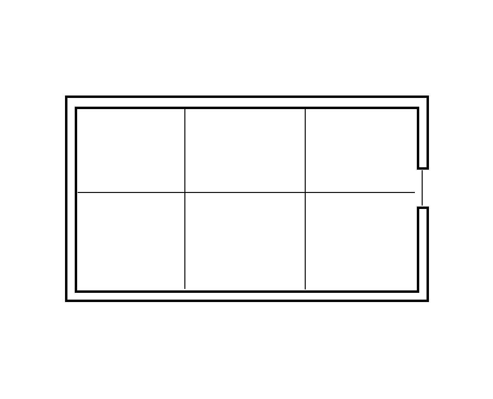

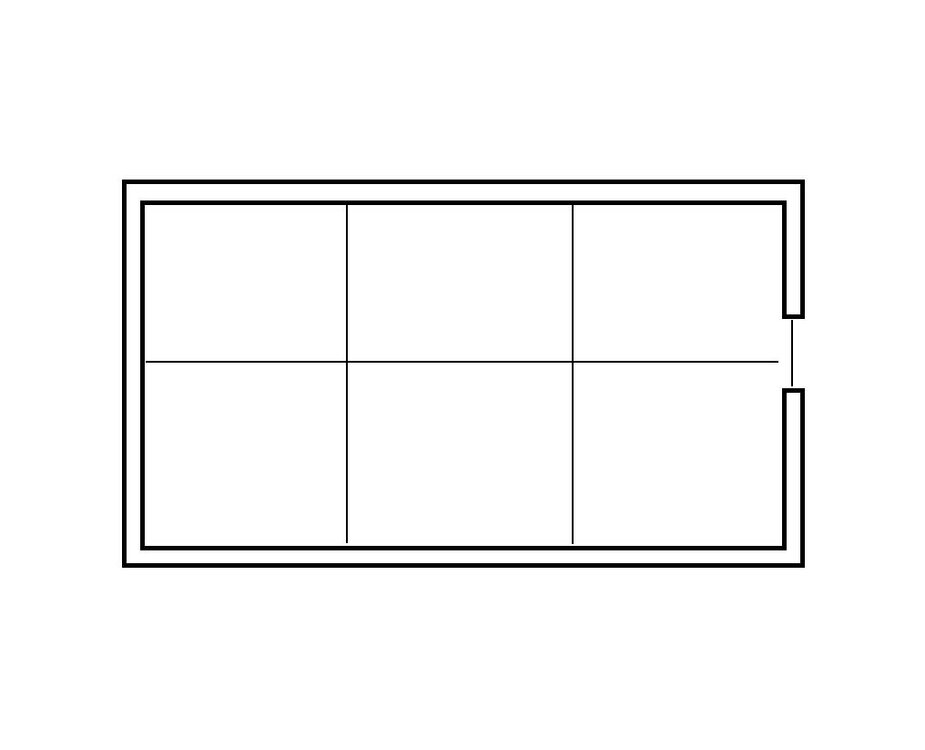

Усадочные швы - это швы провокаторы. Они "заставляют" бетон рваться под ними и тем самым разгружают всю плиту от усадочных напряжений и лишних трещин.
1. Нарезать их нужно как только по полу можно будет ходить. Это в течение первых 3 дней после заливки.
2. Глубина = 1/3 толщины стяжки.
3. Нарезать нужно так, чтобы получались фигуры максимально похожие на квадрат.
4. Обычно начинают с квадратов со стороной 3 м.
5. Герметизировать шов нужно не раньше, чем через месяц.
