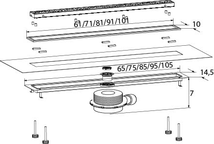

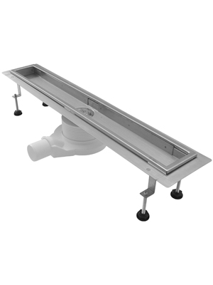

Еще интересно как "оформлен" (герметизирован) узел металл (слив)-ЭППС.

ставили недавно похожий, тесе кажись так там манжета клеилась на битумный герметик который шел в комплекте

Не, не тесе, а вот такой:
www.newtrendy.pl/?121,%EF%BF%BD%EF%BF%BD%EF%BF%BD%EF%BF%BD%EF%BF%BD%EF%BF%BD%EF%BF%BD%EF%BF%BD-%EF%BF%BD%EF%BF%BD%EF%BF%BD%EF%BF%BD-lux
С такими поддонозаготовками надо работать так же, как и со стяжкой. Манжета перекрывает стык металла и поддона и все дела.
не только -еще она клеится гидрой на стяжку
