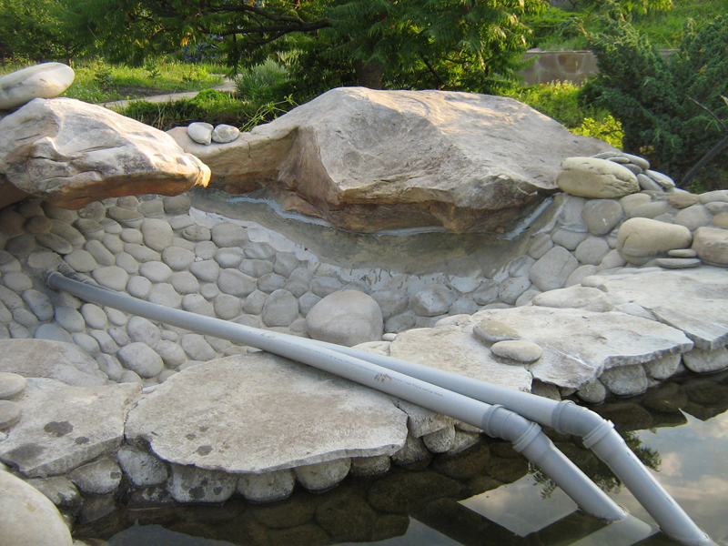

Ярик, хочешь - тебе подарю большую банку АДИ-Е, вроде она, если не испортилась? Два года стоит
Нет, в санузлах я ее не делал. На улице камень мазал немного, чтобы пористость забить и потом герметиком пройтись. На краю маленького водоема водоемщики камень положили так, что ниже уровня воды. Вода подтекала наружу. Заделал
