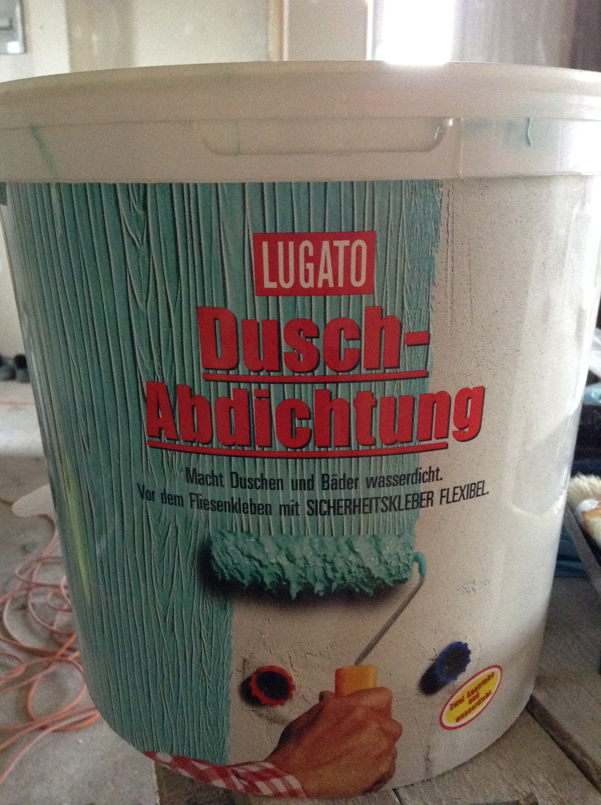

Использовал у себя гидроизоляцию Lugato (закупался в Леруа Мерлене, и там посоветовали как самую удачную цена/качество). Стены у меня в ванной будут частично плитка, частично декоративка. Когда наносил на гипсокартон (под плитку) немного залез гидрой на шпаклёваное под декоративку. Через пару дней решил на всякий случай сошкурить гидру - вдруг как-то проявится на декоративке. Так я наждачку до дыр стёр, еле-еле сошкурил. Прихватилось намертво даже на гипсовую шпаклёвку (погрунтованую). Полоску в пару сантиметров и полтора метра длиной минут 15-20 тёр :o

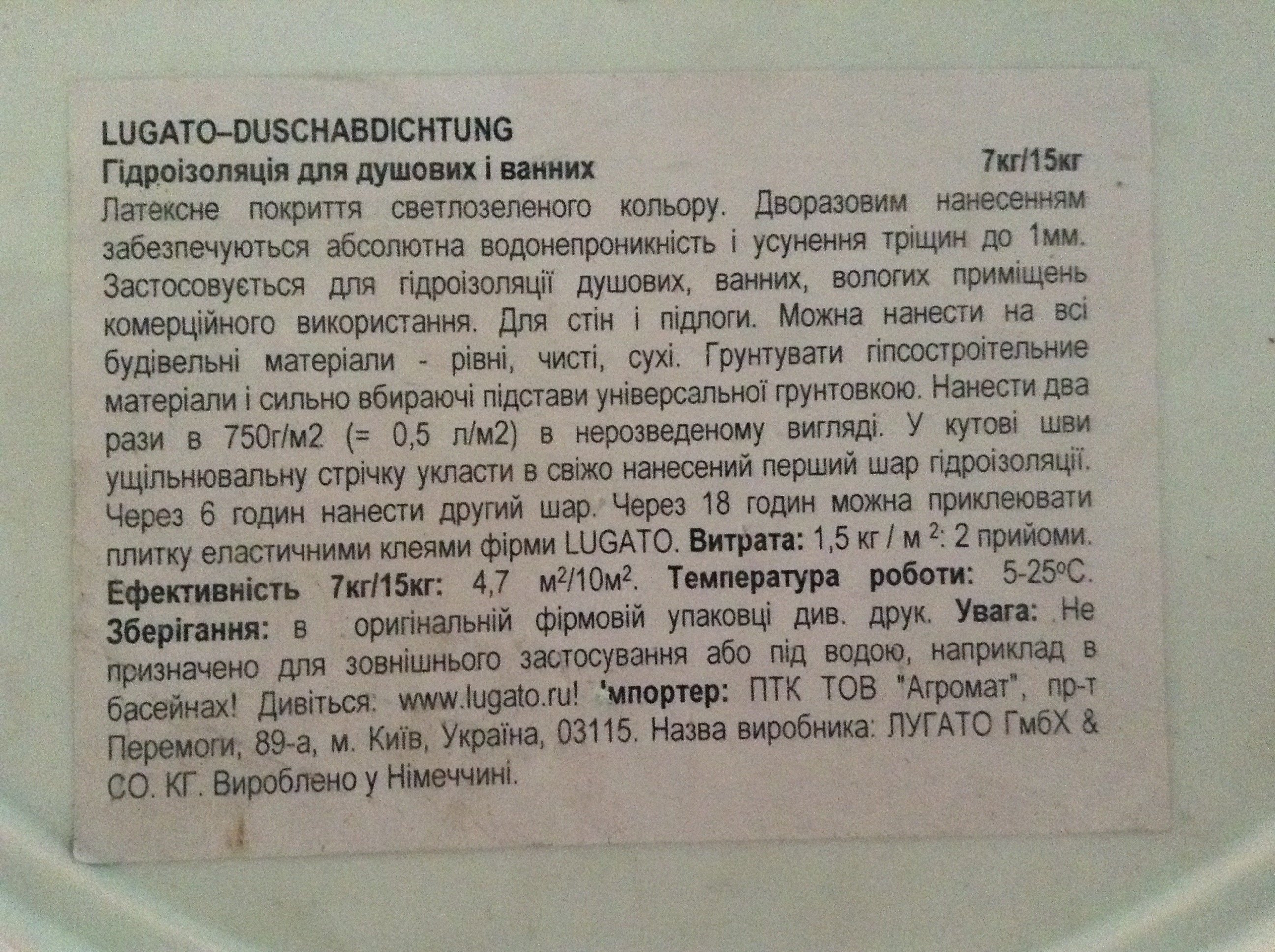

Единственное что смутило - это расход. Ведра должно было хватить на 5м2. в два слоя. Накатал ТРИ слоя, а всё равно пол ведра осталось. А продавец мне ещё впаривал велюровый валик, чтобы раскатывать как можно более тонким слоем :D
wiseman548, там кажись первый слой разводится50/50 с водой и мажется в качестве праймера. А потом наносятся последующие два неразбавленых слоя. Где-то слышал что производители специально увеличивают расход, чтоб больше покупали. Правда или нет, хто знает.:unknown:

Чем толще слой тем лучше. Велюровый валик дает толствй слой
расход
Расхода надо придерживаться. Чем тоньше слой гидры - тем меньшую трещину она будет держать и смысла ее эластичности не будет. Еще мной не изучен вопрос, держит ли эта гидра телом, либо даже манюсенький слой уже является абсолютной гидроизоляцией, но подозрения, что гидроизоляционные свойства (помимо трещиностойкости) зависят и от толщины, есть. Поэтому надо придерживаться расхода. Для акриловых гидр это килограмма полтора на квадратный метр: Мажете экономно? - больше слоев наносите. Мажете сразу за один раз поллитра на метр (0,8 кг) - делайте два раза.
А у меня наоборот - велюровым валиком тоньше получалось, чем обычным (8 мм) :unknown: Видно сказывается опыт малярки: велюровые всегда использовал для тонких слоёв.
Я вообще не понимаю как такой слой (0,8 кг) можно равномерно раскатать на метр? Конечно можно было катать раз пять, но мне показалось - это слишком.

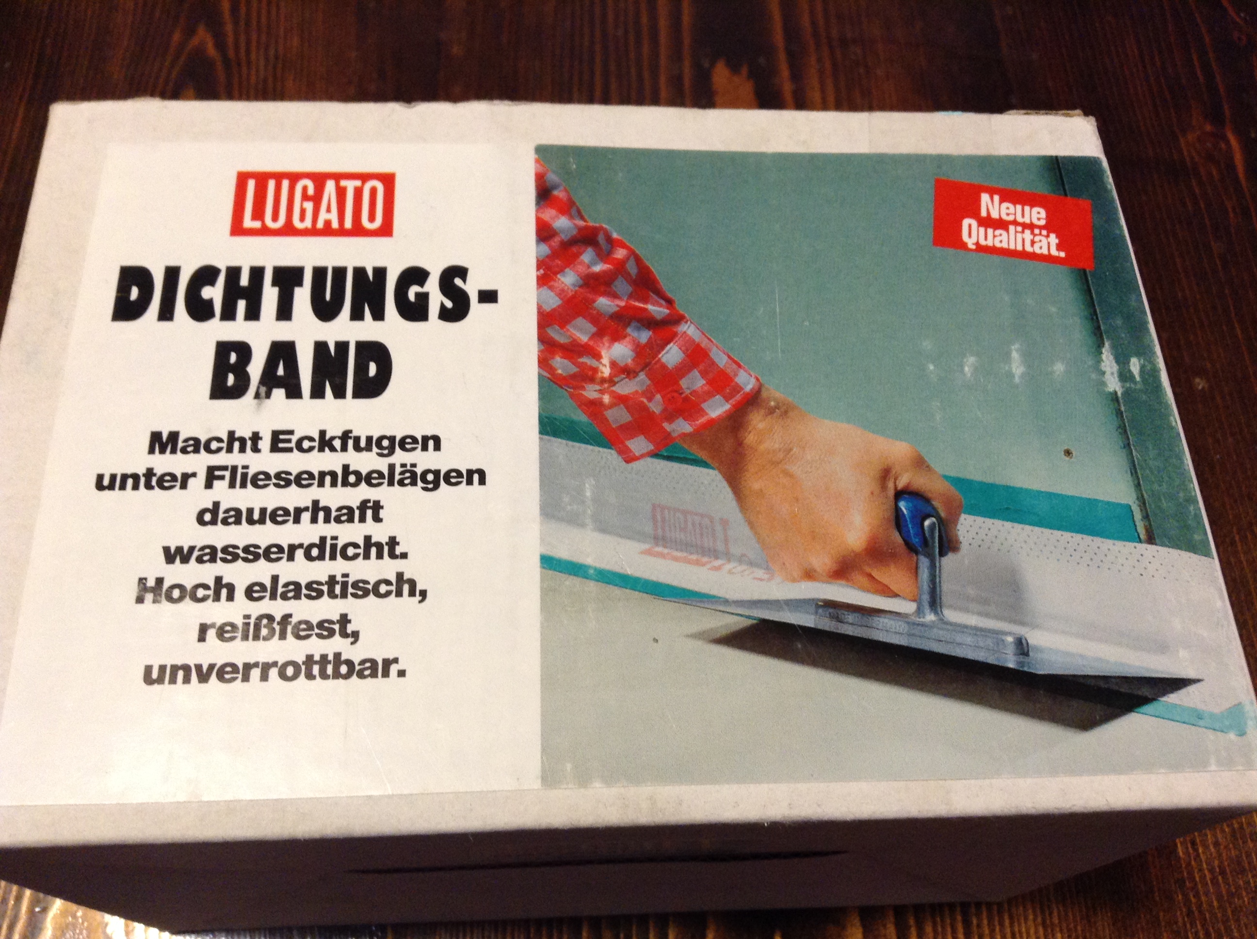

Главное углы хорошо помазать толстым слоем. Можно взять зубчатый шпатель с мелким зубом как у паркетчиков и нанести им сначала
Для углов покупал ленту Lugato. Углы с лентой помазал основательно. Кстати, лента мне показалась более удобной, нежели мапеевская. Она "типа флизелиновой", и её удобней "запихнуть" в угол, и хорошо пропитать гидрой.

Я тоже не понимаю :D. У меня за раз выходит расход не больше 300-400 грамм/ кв.м. Причем от консистенции гидры зависит.
Мажу так: наляпываю шпателем или мастерком на поверхность, а потом катаю небольшим валиком со средним ворсом до равномерности.
