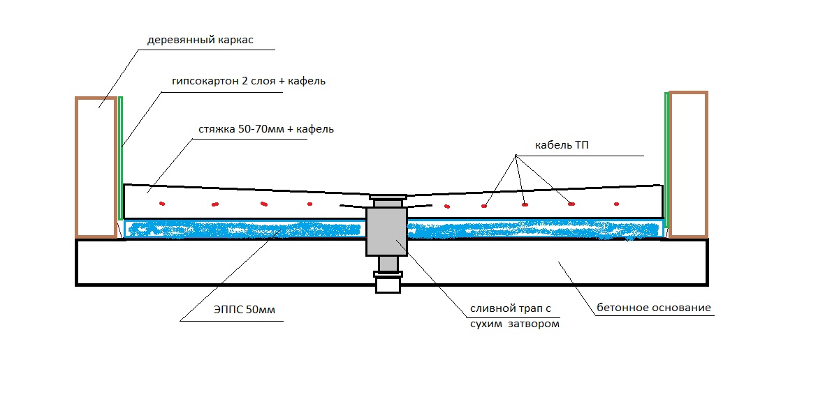

Прочитал всю тему. По гидроизоляции более иенее понятно. Но есть два вопроса.
Первый. В какой последователности соорудить пол со сливным трапом и кабелем теплого пола на бетонном основании (основание - фундаментная плита на подсыпке из щебня)?
На бетон укладываем пароизоляцию (рубероид), затем листы пенополистирола (ЭППС) 50мм, или можно наоборот ЭППС, затем пароизоляционную пленку, или можно вообще без пароизоляции? См. рис.
Далее укладываем сварную сетку, к ней крепим кабель теплого пола.
Устанавливаем сливной трап.
Заливаем стяжку. Как сделать разуклонку к трапу? Или нужен промежуточный слой стяжки 2-3см, а на него уже сварная сетка с кабелем, и тогда по маякам разуклонка?
Слой гидроизоляции.
Кафельная плитка.
Последовательность на рисунке правильная. Только рубероид лишний.
Относительно пленки на ЭППС. Некоторые просто проклеивают швы между листами ЭППС скотчем.
Постарайтесь, чтобы листы ГК не касались фундаментной плиты.
Слой гидроизоляции.
Кафельная плитка.
