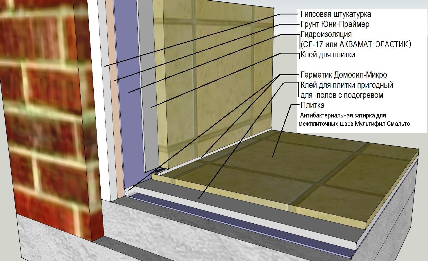

В бассейнах, на кровлях, под змлей по всем известным мне технологиям такой прорыв как резиновая армированная ленточка на примыкание не прижился.
А что прижилось?
А что прижилось?
На рисунке (рисовал кому-то с форума под определенную отделку стен и половой нагрев) наш стандартный вариант по ванным комнатам.
Та же схема применяется на эксплуатируемых кровлях и террасах. Только там материалы для более жестких условий эксплуатации.
Если Вы видите какое-то "узкое место" - укажите.
