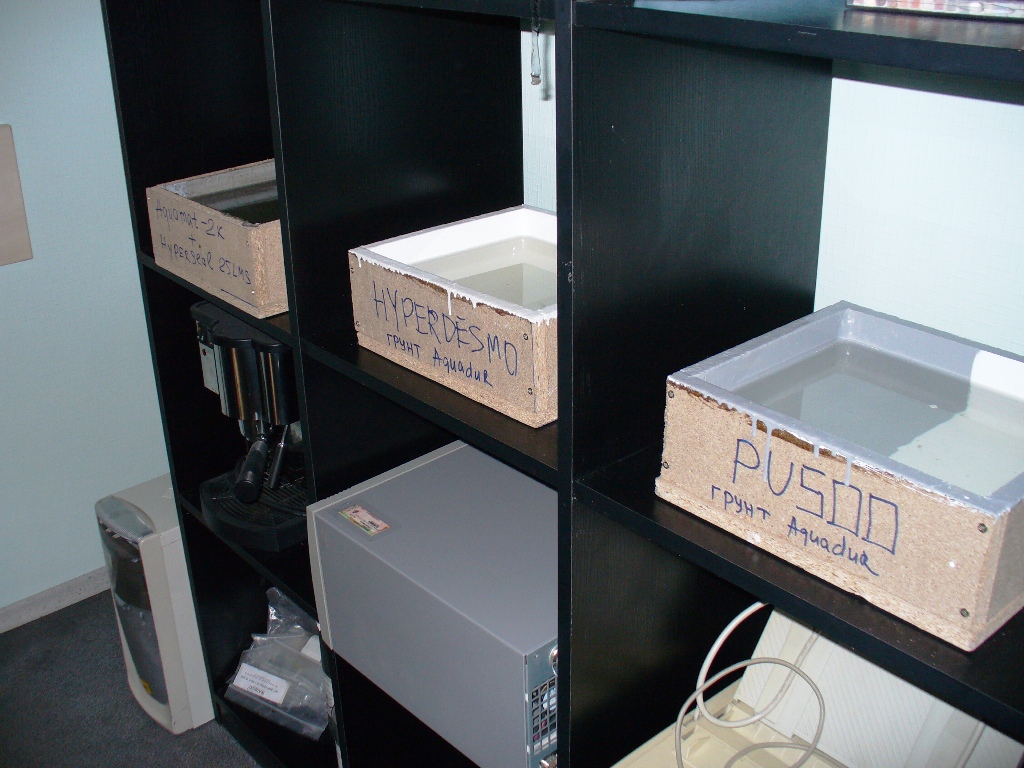

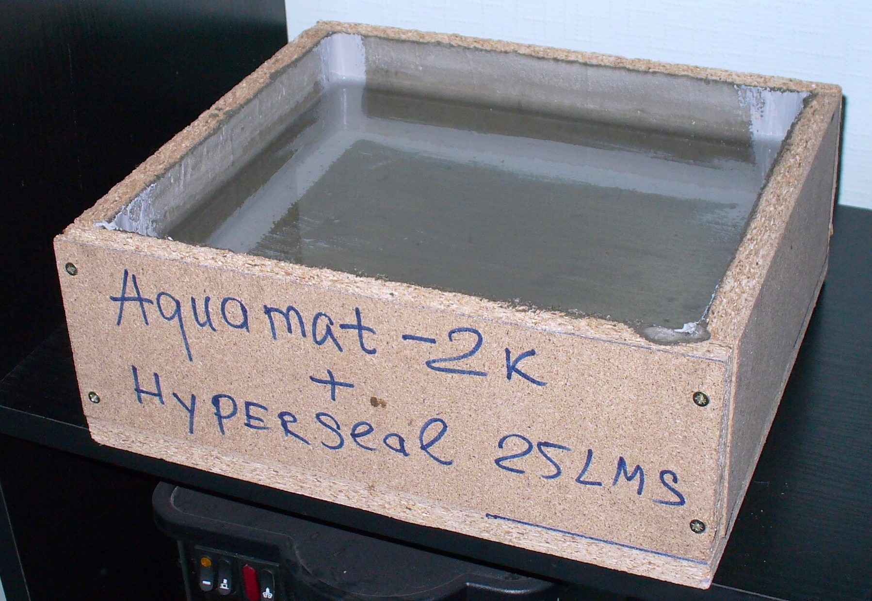

Мы делаем проще.
Вот эти посудинки стоЯт с этого Нового года.
Вариант Аквамат-2К с Гиперсил - это то, что мы предлагаем для ванных комнат, где душ в пол.
Периодически меняем воду, проверяем как держится Гиперсил.
Держится штатно. ДВП сухая.
Относительно нашей хрени для приклейки попробуйте Гиперсил 50 ФС.

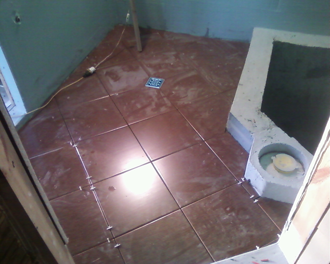

Душевой поддон НЕ из плитки.
Тут как-то Госпел показывал фото.
Случайно нарвался на процесс.
Кста, для небольшого пола (ванная комната, душ в пол) вполне как вариант.
Тут процесс более детально показан

  • 3 тижні потому...
На днях буду ванну робити в себе.
Трап вже залитий.
Стіна-газоблок. Думаю як правильно її захистити від вологи?
1) Спочатку 2 раза нанесу грунт глибокого проникнення.
Штукатурка клей+цемент пісок, потім планую мазати гідроізоляцію+ на стики синю ленту кнауф, потім плитка+ епоксидна затирка.
Виставчить?
2) Стеля гіпсокартон над душем, чим захистити від пари? Планую 2 раза грунтанути+ акрилова шпаклівка, а потім фарба акрилова.
Хто як робить?
