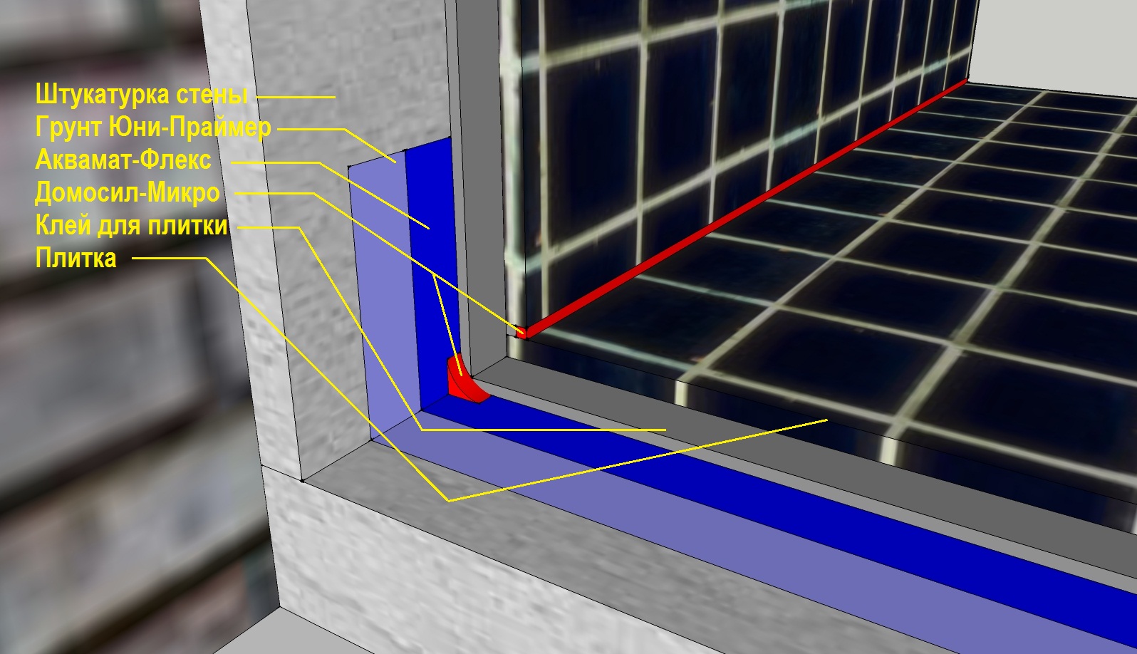

Да, в нахлест и сверху гидроизоляция.
Сам трап тоже весть лентой обклеивается
Если просто негерметичный нахлест, то получается в этом месте дырочка.
Не проще ли на всех местах примыканий сделать выкружку из герметика? Получаем бесшовную тотальную герметизацию этого проблемного места.
Герметик обозначен красным.
Сделали по такой технологии, только под стяжкой-штукатуркой еще армированная полиэтиленновая мембрана. Вчера до плитки мастер налил воды в поддон под бортик - за ночь ни капли не ушло.
скажите, пожалуйста, у Вас на схеме Аквамат-Флекс, а в офисе Эксо мне сказали, что больше подойдет СЛ-17... ее и планирую наносить между стяжкой и плиткой... какая разница между этими материалами?
И герметик тоже используем, особенно на внешних работах
А лента длинная укладывается по всему периметру ванной от отдного дверного откоса до другого
Вот над трапом белая полоска это герметик
Я дал просто схему по Флексу, которую кто-то у меня просил. Там главное показать герметик в месте примыкания.

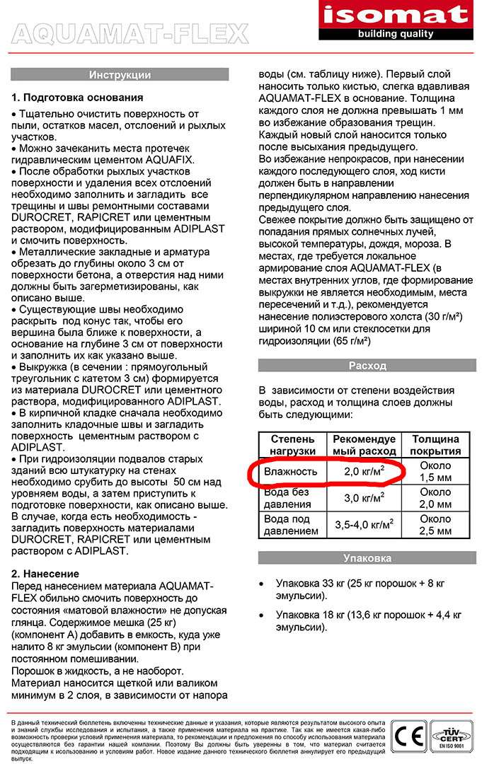

Расход Aquamat-Flex уменьшите в 2 раза для ванных.
Ну и от всех Изоматовских цен отнимите 15% СД.

Все в кг.
Да, конечно, все в кг.
Расход уменьшил до 2 кг/кв. м., согласно Вашего технического бюллетеня "Влажность", хотя для душевой кабины из плитки, наверное, правильней было бы выбрать "Вода без давления",
От всех Изоматовских цен отнял 15% СД.
