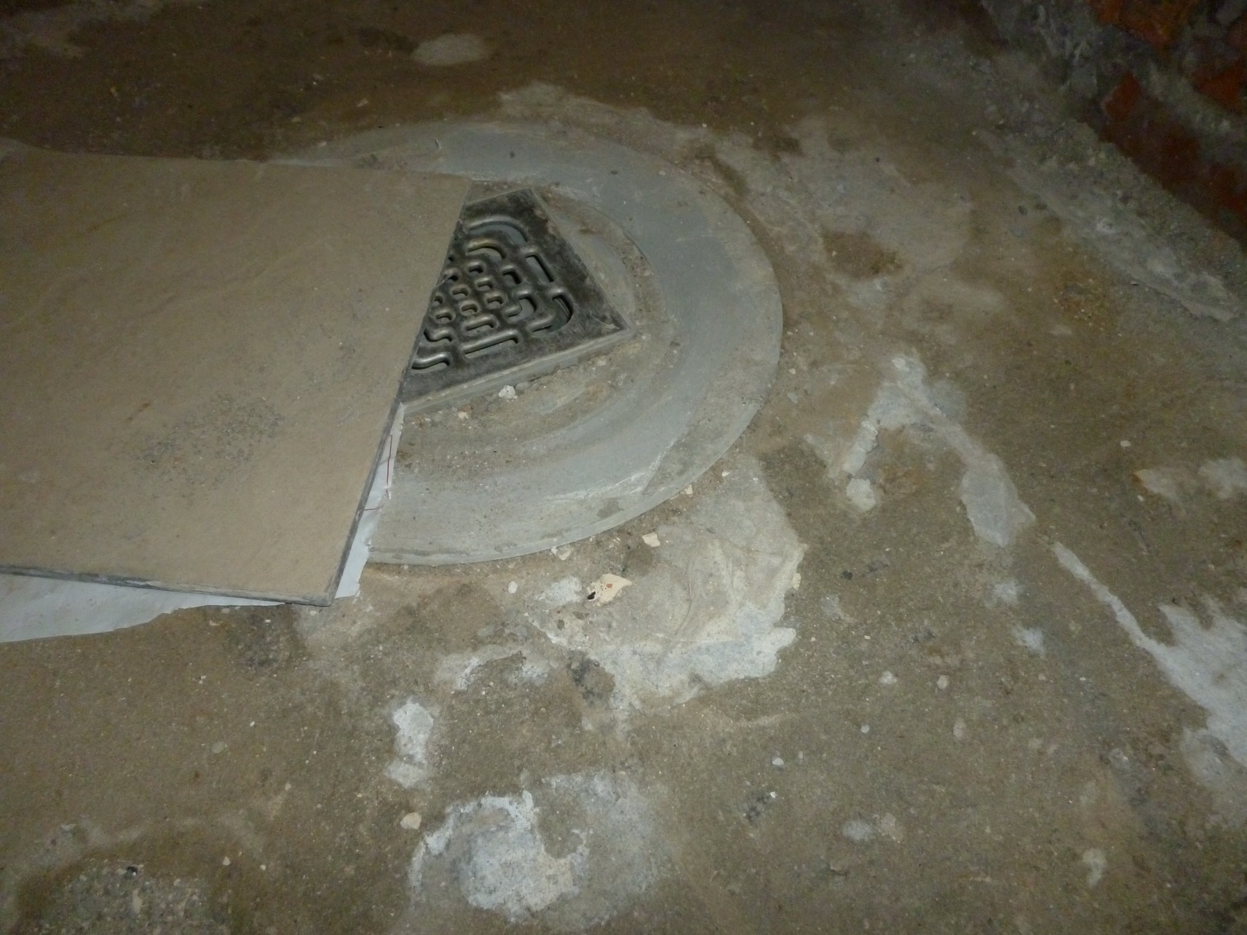

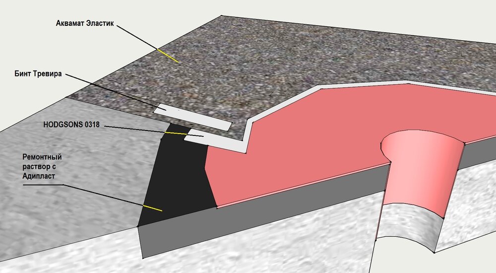

Фото с нашего объекта.
Ремонт гидроизоляции душевых в спорткомплексе СпортЛайф (Протасов).
Процедуры с расположением слива (ремонтный раствор и т.д.) Вам не интересны.
Для "соединения" стяжки с пластиком применяли вот эту хрень kompaniya-strojbutil.uaprom.net/p3391452-germetik-hodgsons-0318.html.
Я сказал, что это был ремонт. То есть, мы снимали все, что нам мешало. В том числе и эту бутиловую самоклейку с полиэстером. Так вот после эксплуатации в условиях публичных душевых эта самоклейка отлично держалась на пластиковом Виеговском блине. Её и решили применять дальше. Для того, чтобы липучка хорошо приклеилась к пористой стяжке последнюю грунтонули за 2 раза Юни-Праймером.

В #138 в этой теме я нарисовал. Просто режете на отрезки и клеите с нахлестом.
На картинке серое - лента, темно-серое - нахлест лент.
Так мы делаем.
