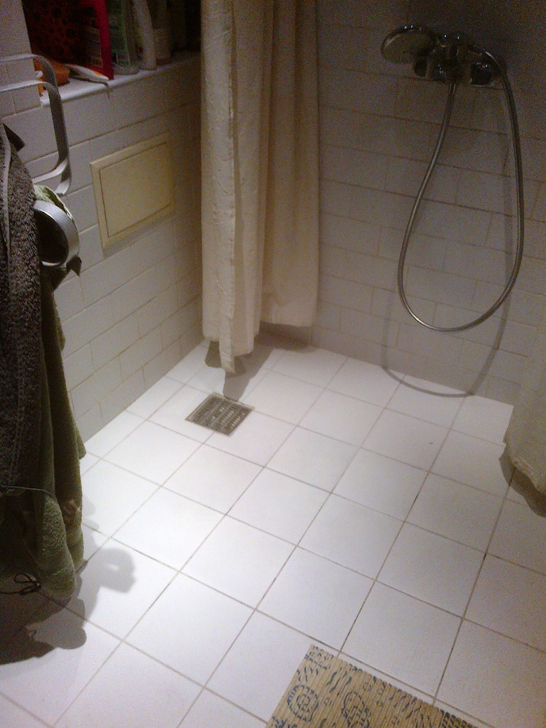

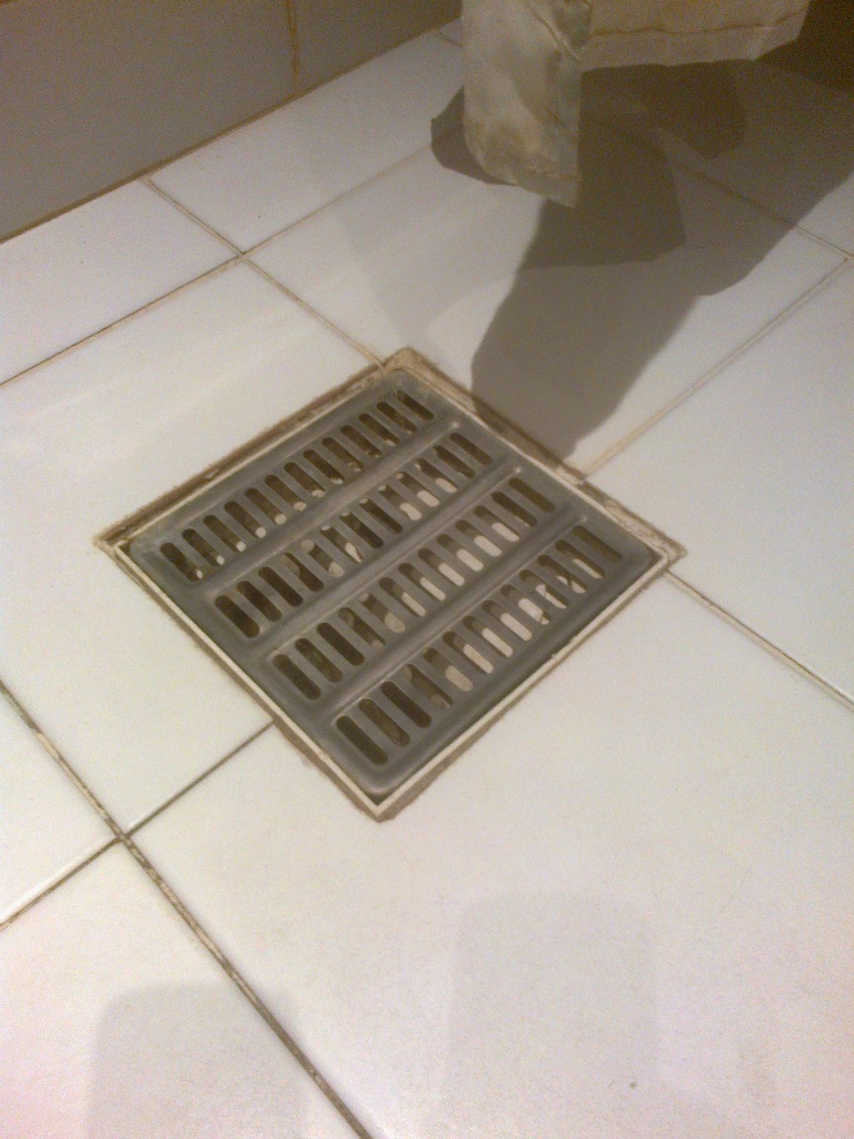

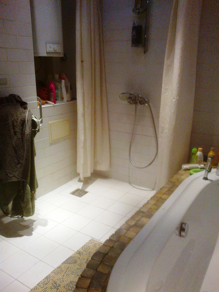

Propeller Опубліковано: 21 серпня 2013 Поділитись Опубліковано: 21 серпня 2013 На фото ванная с 10-ти летней умеренной (соседи не моются) эксплуатацией. На фото трапа затирка, который была сделана элегантная фасочка со временем ушла. Ну и .... с ней. Посилання на коментар Поділитися на інших сайтах More sharing options...
