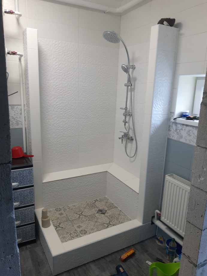

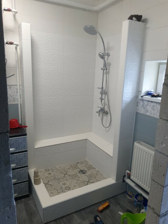

Соединение не под нагрузкой
Так видно?
Красиво получилось. Боковые выступы из газобетона? Закрываться чем будет? Дверки?
Усім подобається знайомим. Боковинки з профіля, обшиті ГК, гідроізольовані. Закрив склом та дверками Besco.
