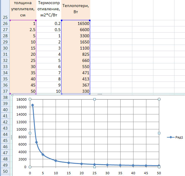

Не если цель утеплить любой ценой и без того тёплый дом, не взирая на то, что затраты на утепление никогда не окупятся этим самым утеплением, то пожалуйста! Этому человеку, нужно уложится в затраты на утепление 100р/м2, только для того, чтобы выйти в ноль, а это не реально даже при самостоятельном монтаже.

Если Вы утеплите свой термодом ещё 10см пенопласта, то не окупится, если Вы утеплите 15см ж/б, то окупится очень быстро. Яж не просто так на предыдущей странице график выложил;)

Размеры дома не особо важны, мне известна конструкция стены до и после утепления, примерно знаю скока будет стоить затраты на утепление, цену газа тоже, остальное нетрудно посчитать.:rolleyes:
