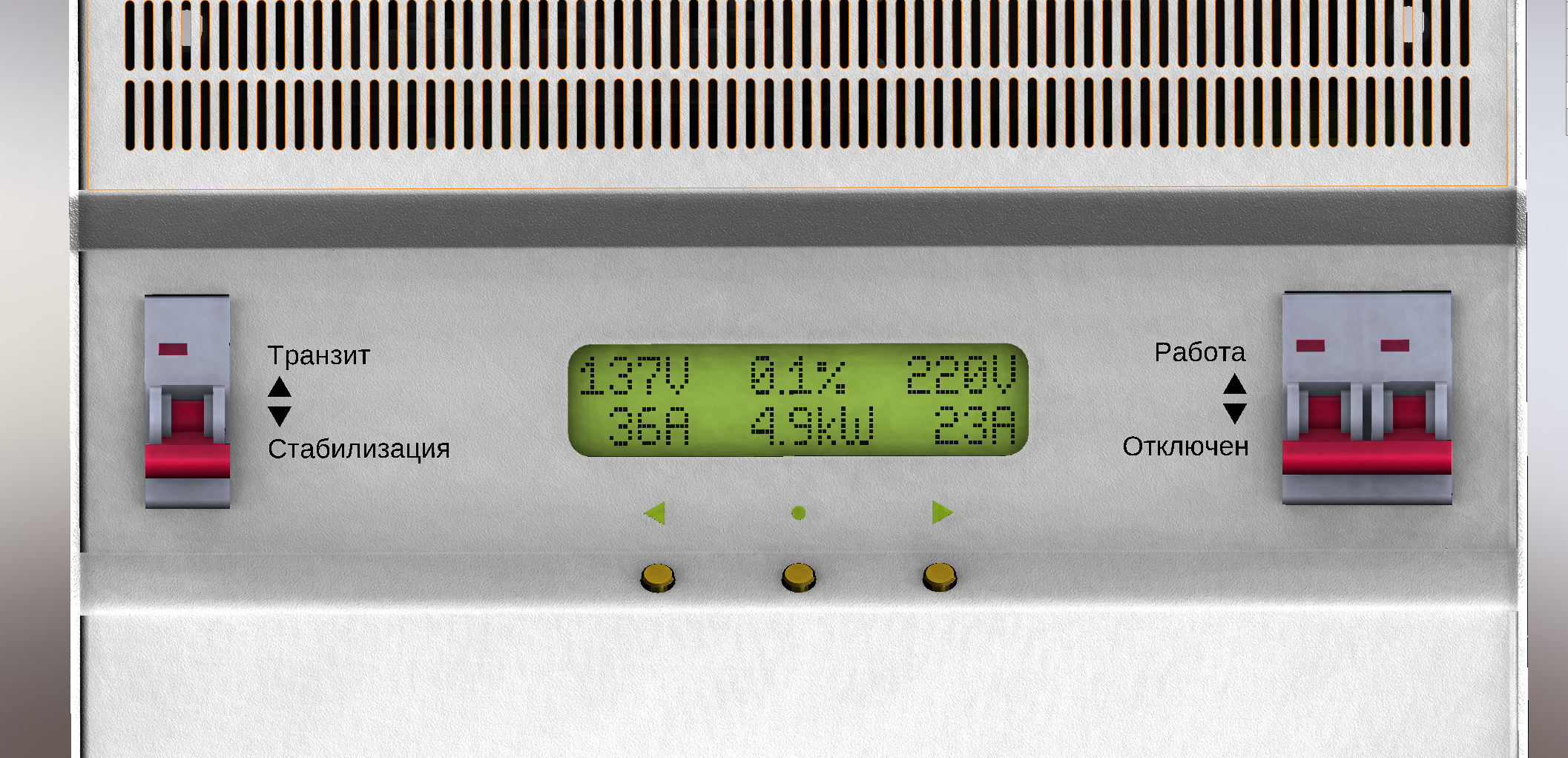

а кстати, вопрос на эту же тему: мои стабы Вы знаете, сейчас для очередной разработки менюшки прорабатываем, так что лучше писать, чтоб нескучно было смотреть — с десятыми и сотыми долями, например: 220.12В или пусть без десятых долей показывает, но отдельно процент отклонения — 220В +0,05% например (картинку для примера прицепил внизу) .
Это доли процента будут как-то более-менее оживлять, они хоть меняются... а то скучно, на самом деле, когда все время выход 220В и не меняется...

Да не, так чтоб скакнуло почти на целый вольт — это я и сам встревожусь, с чего б ему? Лучше плату поменять тогда, просто на всякий случай.
Ну насчет вольт вместо долей процента — ОК, услышал, думаю. В десятых долях бывает — 220.2-220.3 например, все же заметно как-то. В реальной жизни, когда чет-те шо в сети — може и побольше разбег будет, надеюсь. В принципе да, и экономия знакомест на индикаторе, и уменшение числа сущностей, что тоже полезно...
Может еще кто-то скажет — действительно дурная идея насчет этих процентов отклонения? Мне уже срочно, сборка началась, понятно что прошивку можно хоть в готовых поменять...

Опять не получилось, я пытался, честно.
Как этот запущу — еще раз попробую сделать такой без всего.
Самому хочется. Еще бы запечатать его глухо, чтоб даже без вент. решетки, герметично...
А пока получилось даже усугубил, в сравнении с Эталоном —
появились три кнопки, логи событий пишутся (хоть ему и пох те события,
держит-то почти все без нарушения работы), и даже кое-что менять можно —
220/230, порог отключения по превышению на входе (для работы с солнечными станциями),
ну и еще там по мелочи некритичное, чтоб пользователь работу не мог нарушить.

:) Та то Вы уже сильно "оптимизировали". Мне-же "зрелище" надо :D. Я-же хочу ВИДЕТЬ, что эта шайтан-машина пашет как "раб на галлерах" не жалея трансформатора своего. Там что-то должно мигать/меняться, разными цветами и размерами :D желательно без звуков.
Он или работает или нет.
И как я узнаю/увижу, что коробка НЕ работает? По количеству проблем после "коробки"? Не-не, что-то"юзер" видеть должен. Незнаю, может меняющиеся диаграммы, меняющие цвет смайлики (как здесь), меняющиеся в лице копатели картошки :pardon::-D... но прибор всем своим экраном должен говорить потребителю: "Ты не прогадал. Я тут херячу как бурлаки на Волге. После меня всё образцово..."
Ну ще бажано, щоб підсвітка могла вмикатись-вимикатись. І із затримкою теж (там 5сек підсвітити).
да, поэтому и пишутся в логи проблемы сети, которые самому стабилизатору похрен, потому что они для него — штатный режим работы и допустимые отклонения по входу... чисто показать «не зря купили, щас бы уже было всё». Чисто рекламное действо, вероятно.
Картинки разные будем после уже внедрять — индикаторы графические подороже будут, а там и так себестоимость набежала..
Почти вовсе без индикации — это можно наверное сделать как массовые тиристорники — на светодиодных трехразрядных,
на маломощных с вилкой в розетку, до 16 А — пойдет вполне. Тем более что маломощные вообще трудно по цене оптимизировать, каждая копейка на счету...
