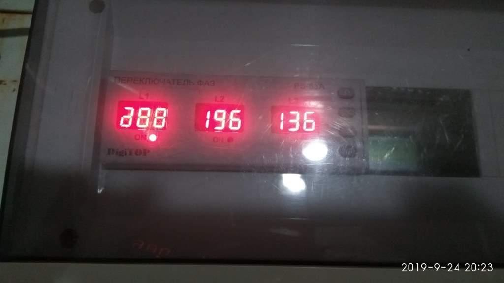

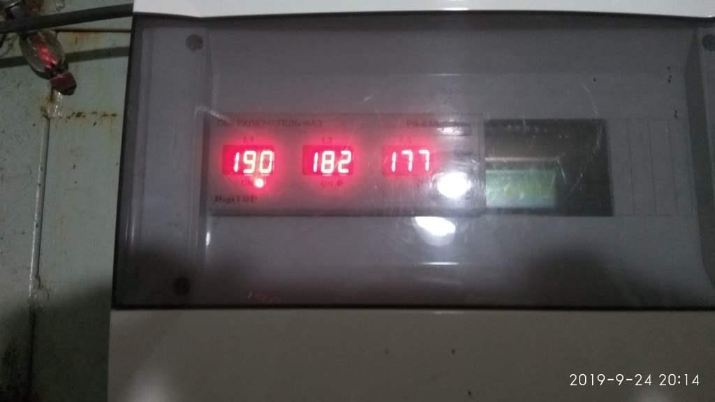

masterbud Опубліковано: 25 вересня 2019 Поділитись Опубліковано: 25 вересня 2019 Вот вчерашнее напряжение. Минимально видел 132В, максимально 258В. Стаб вытянет такое? Посилання на коментар Поділитися на інших сайтах More sharing options...
Serg-Solar Опубліковано: 25 вересня 2019 Поділитись Опубліковано: 25 вересня 2019 Вот вчерашнее напряжение. Минимально видел 132В, максимально 258В. Стаб вытянет такое? Все зависит от конкретной модели стабилизатора, в мануале все указанно (диаппазон стабилизации и напряжение отсечки, как по низу так и верху). Посилання на коментар Поділитися на інших сайтах More sharing options...
masterbud Опубліковано: 25 вересня 2019 Поділитись Опубліковано: 25 вересня 2019 Все зависит от конкретной модели стабилизатора, в мануале все указанно (диаппазон стабилизации и напряжение отсечки, как по низу так и верху). Рассматриваю Укртехнологию Норма эксклюзив 9000 Посилання на коментар Поділитися на інших сайтах More sharing options...
