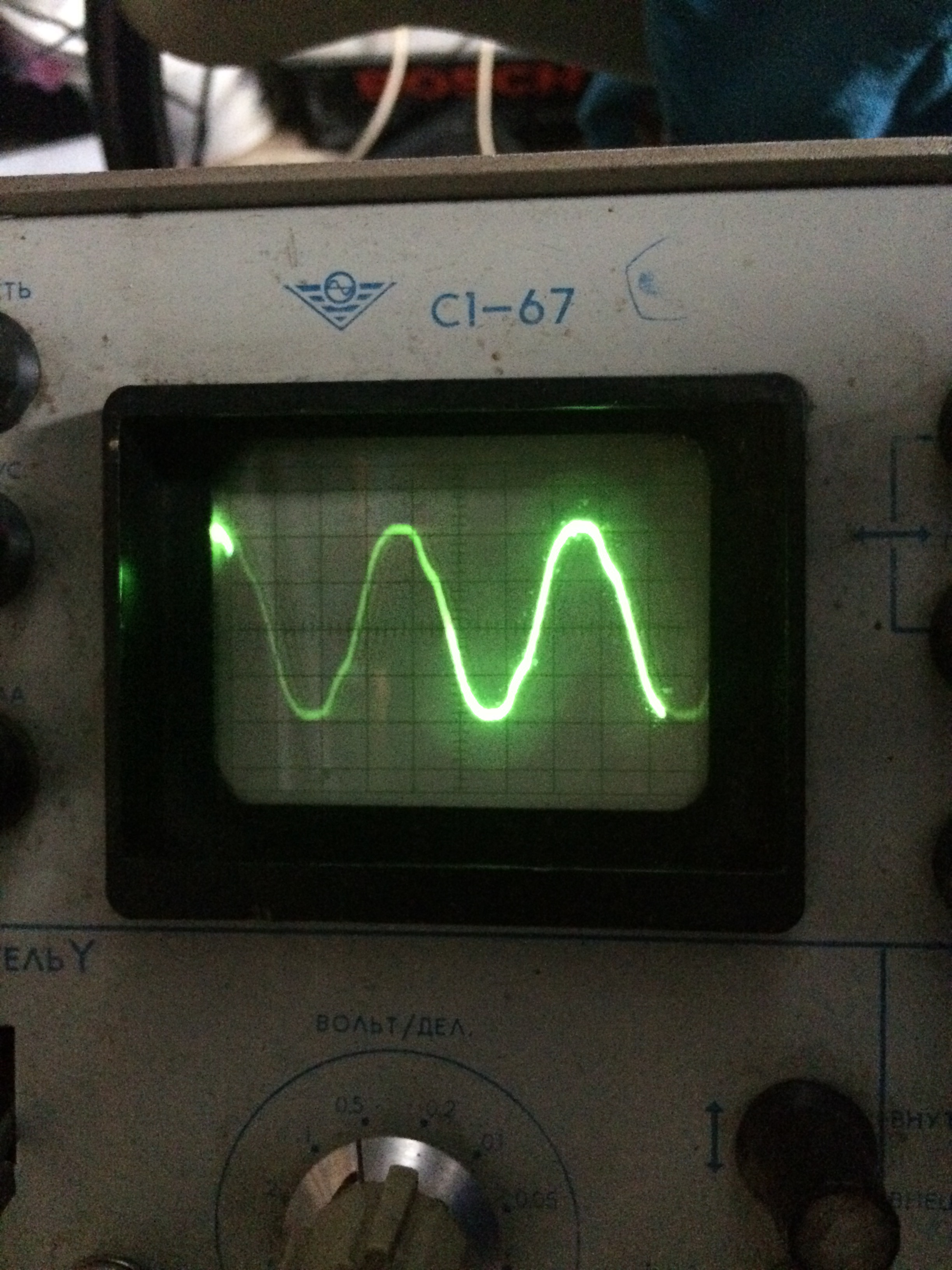

с постоянкой -разобрались
а что по синусоиде :
не очень страшная ? :grin:
Достаточно страшная, чтоб чуток подгуживали трансформаторы, недостаточно страшная, чтоб грелись моторы.
и откуда на нашем хуторе - такое ?
солнечные електростанции "гадят " ?
Если нету мощных нелинейных нагрузок — може и они.
Но я не знаю, бывают ли у них инверторы с «модифицированным синусом»,
это может Dalet подсказать, его тема. Если бывают — то примерно так бы и выглядело.
