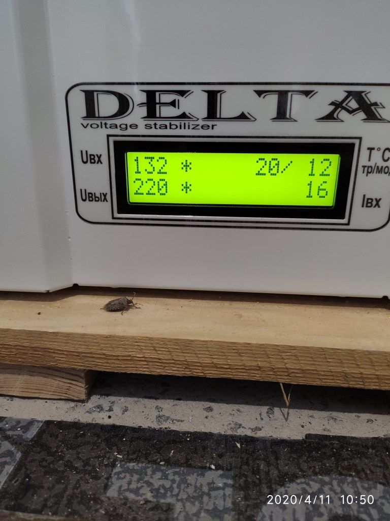

  • 3 місяці потому...
...Вот результат при нагрузке около 2,5 КВт.
Самка таракана? При такой нагрузке они производятся стабилизатором уже беременными....
Или Вы расстроились, что он не мух размножает при 2.5 кВт :D?

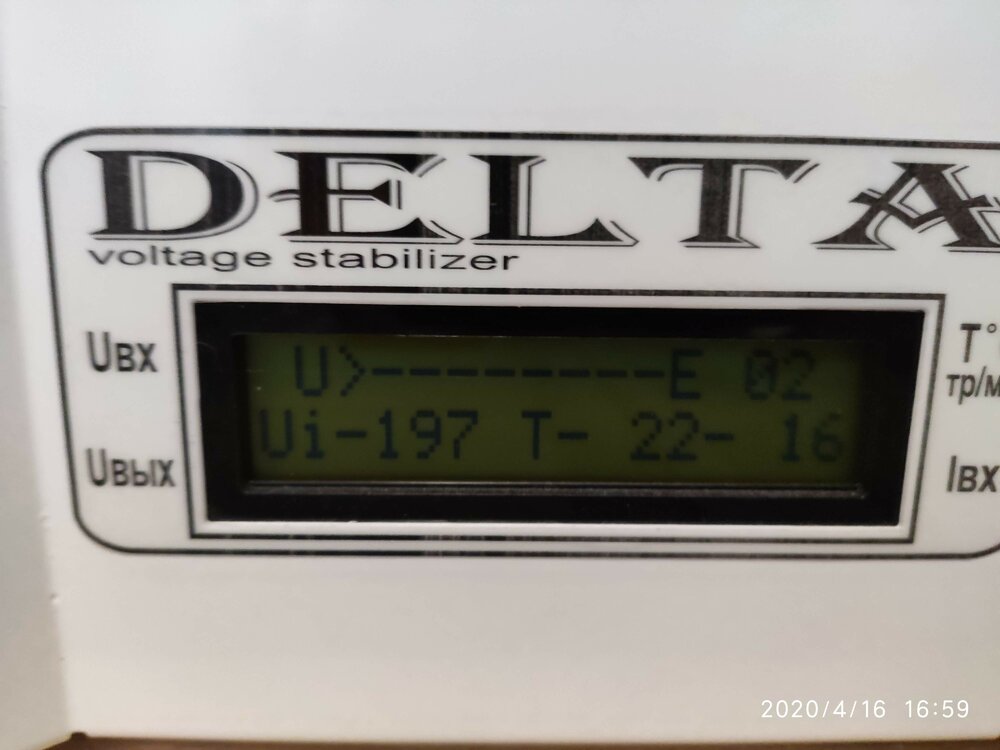

Вчера произошло аварийное отключение стаба. Код ошибки указал на резкое повышение напряжения (UE-02), а напряжение отключения показало 197В (UI-197). Чтобы это значило?
Вчера произошло аварийное отключение стаба. Код ошибки указал на резкое повішение напряжения (UE-02), а напряжение отключения показало 197В (UI-197). Чтобы это значило?
[ATTACH]689066[/ATTACH]
Ну это могло означать, что напряжение было еще ниже, чем 197.
А когда резко повысилось до 197, то на выходе тоже резко повысилось —
с 220, например, до опасного. И хорошо, что есть защита по выходу, отключит.
Ретро-стабилизаторы тем и отличаются, что отрабатывают скачки с задержкой.
Тиристорные могут запаздывать на один-два полупериода сети,
раньше до двух-четырех периодов доходило, в очень старых моделях тридцатилетней давности выпуска.
Ну так винтажные сервоприводные еще в этом плане медленнее, у них счет на секунды, так что
по любому это был прогресс, когда тиристорные внедрили.
Современные стабилизаторы этого эффекта лишены, скачки отрабатывают норм.
Мне кажется просто большой скачок напряжения произошел.
Именно так. Именно это я и описал.
Большой — это на несколько десятков вольт.
Например — было 130В, вдруг резко стало 195В.
Почему стало? Просто кто-то выключил тяжелую нагрузку на линии.
Если при 130В на входе на выходе стаб давал 220В —
то после скачка сначала на выходе станет 330В,
и уже когда ретро-стабилизатор отработает этот скачок —
только тогда выходное напряжение придет к норме.
У тех ретро-стабилизаторов, что продолжают выпускаться
посейчас — время отработки такого скачка порядка 20 мс.
То есть — примерно один период сети 50Гц на выходе будет 330В.
На самом деле, при отключении мощной нагрузки происходит
не только скачок напряжения, а еще и короткий высоковольтный импульс,
коммутационное перенапряжение. Эти импульсы можно
понаблюдать, например, при работе трансформаторной сварки,
хотя принцип их возникновения всегда один, но на ней их много сыпется,
удобно смотреть, когда разрывается дуга или когда разрывается цепь
электрода без поджига дуги. Импульсы уже амплитудой киловольт—полтора примерно, от средней сварки. Ток в импульсах — ампер до 50, небольшой. Все зависит от вида нагрузки.
За последние пару дней много жалоб с отключениями-ветер, перехлесты проводов...
Но если ситуация будет повторяться только тогда нужно беспокоиться
Я тоже думаю, что ветер. В этот день буря была крепкая.
У нас тоже был перехлест на несколько секунд в эти дни.
Пока на улицу вышел — ветра уже особо не было, одиночный порыв видимо.
