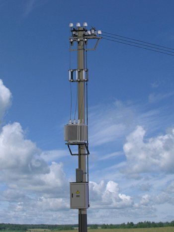

Цены кусаются, плюс некоторые работают от 175В. А у нас я видел и 80В. Мне интересно, за такую цену может просто проложить себе отдельный кабель от подстанции? Там всего 1км. Може кто сталкивался с ценами на прокладку нового кабеля, например на 20-30 КВт.

ЕМНИМС, прокладку воздушек 0,4кВ длиннее 500м более не проводят.
В конце линии длиной 500м уже хватает проблем и так — нет смысла дальше тянуть. Но приходится как-то обходить эти моменты, если нужно дальше, а иных возможностей нет. Страдания закаляют душу.

Имею по договору 5Квт, по факту автомат тип С на 25А.
По улице одна уставшая фаза , сейчас на время стройки повесил стабилизатор, чтобы бетономешалка и скважина работали, насос 2.5Квт просаживает с 210 до 190, по соседней улице есть три фазы с неизвестным качеством и метрах в 300 есть 10Киловольт линия.
Хочу понять порядки цен, чтобы определиться с возможностями и прикинуть варианты.

конкретные истории вам ничего не дадут, потому как порядки цен очень варьируют от местности, наличия свободных мощностей на КТП 35/10, типа собственности ВВ линии или ближайшего ТП, скорости ветра🤣...
но цены, я ещё не видел таких, кого бы они радовали, шара закончилась - ДТЭК рулит

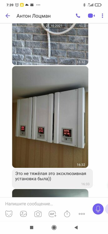

Стабилизаторы Quant 14 едут к заказчику

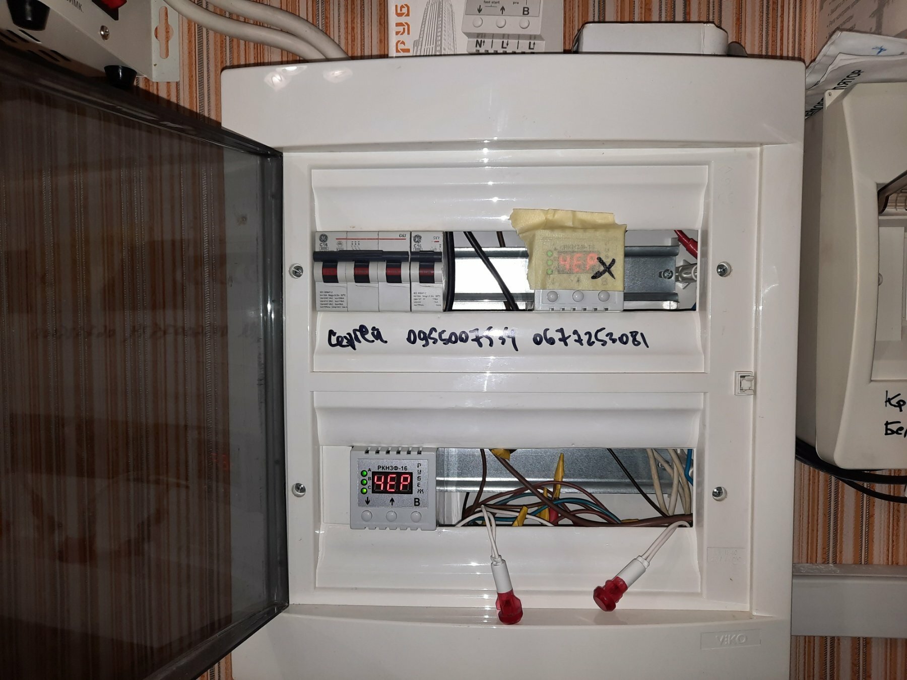

Если сеть нормальная, вполне достаточно реле напряжения на каждой фазе.
Вписать однофазный генератор с АВР в трехфазную сеть - вполне стандартная задача для опытных электриков. Для контроля напряжения по трем фазам используется реле контроля фаз. Для коммутации - реверсивный контактор с механической блокировкой, который перекоммутируется на переключение город-генератор.

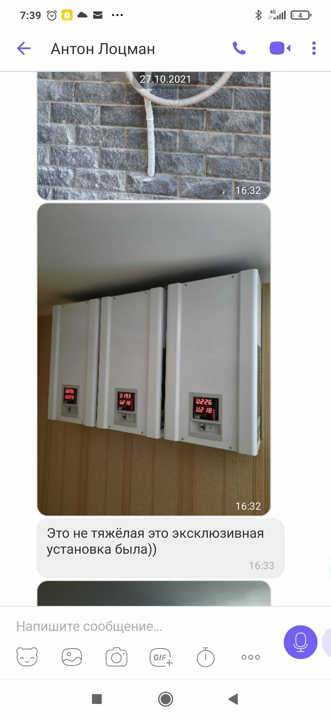

  Тогда сразу планируйте покупку трех стабилизаторов и РНПП для трехфазника

Щиток не мой ,тапки не бросать
