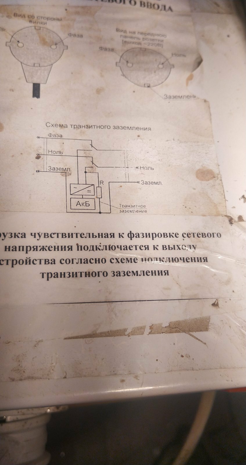

А земля там сквозная? А то могут быть проблемы с датчиком открытого пламени
33 минуты назад, Canton сказал:
Вы хотели сказать сквозной ноль.
Земля на корпусе , она везде *сквозная*
Данные ИБП работают с любыми типами котлов благодаря тому , что при переходе на батареи и обратно на сеть ноль не меняется.

4 часа назад, dneprstab сказал:
В старом SinPro-180 не сквозная. Да же на корпус схема присобачена, как ее реализовать. Лениво в аппаратную идти, чтобы сфотографировать
Далее, моему соседу вкрячили какой то компьютерный УПС (не помню какой, хлам точно). Никуа не заработало - ошибка розжига, ионизационный датчик не видит пламя. Монтажник в истериках бился. Прямо при нем кинул перемычку по земле - все заработало. Дальше он уже трахался сам...

11 минут назад, Canton сказал:
Я уточню на всякий случай - рабочий ноль и земля мы не смешиваем
35 минут назад, dneprstab сказал:
Не смешиваем, именно про землю разговор

Дабы не ошибиться и самому не запутаться - сходил в аппаратную и сфоткал верхнюю крышку дивайса.
Куплен в 2008 году

Транзитная земля и сквозной ноль кагбе не одно и то же.
На синпро на корпусе аларм написан про фазировку, но не ни слова о земле.

Тогда мне непонятно - транзитная земля - это чего? И нафига тогда схему было лепить?

Что там не понятно. Земля зашла с вилки и ушла на землю розетки. А ноль формируется при отключении сети и переходе на АКБ путем зануления одного из выходов инвертора на землю. Что в других схемах реализовано сквозным нульом.
