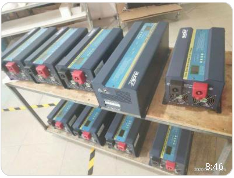

free_lander Опубліковано: 7 липня 2020 Поділитись Опубліковано: 7 липня 2020 Если речь о двух батареях - то можно взять две 40ач , например.А сам упс что 2024 что 1012 размеры коробки одинаковые. И да , многие заказывают на MustPower и соотв лепят свой шильдик. Мы по Rucelf будем везти такие инвертора с другого завода , там поинтересней будут железки. Вот китайские товарищи фото скинули Там під 200Агод, на 4-6 годин роботи. А що за девайси будуть, чим цікаві, які ТТХ? Посилання на коментар Поділитися на інших сайтах More sharing options...
dneprstab Опубліковано: 7 липня 2020 Поділитись Опубліковано: 7 липня 2020 Там під 200Агод, на 4-6 годин роботи. А що за девайси будуть, чим цікаві, які ТТХ? Если говорить о наборе функций*плюсминус аналог MUSTpower. Но дьявол , как обычно в деталях - культура производства, общение с поставщиками и т д. Посилання на коментар Поділитися на інших сайтах More sharing options...

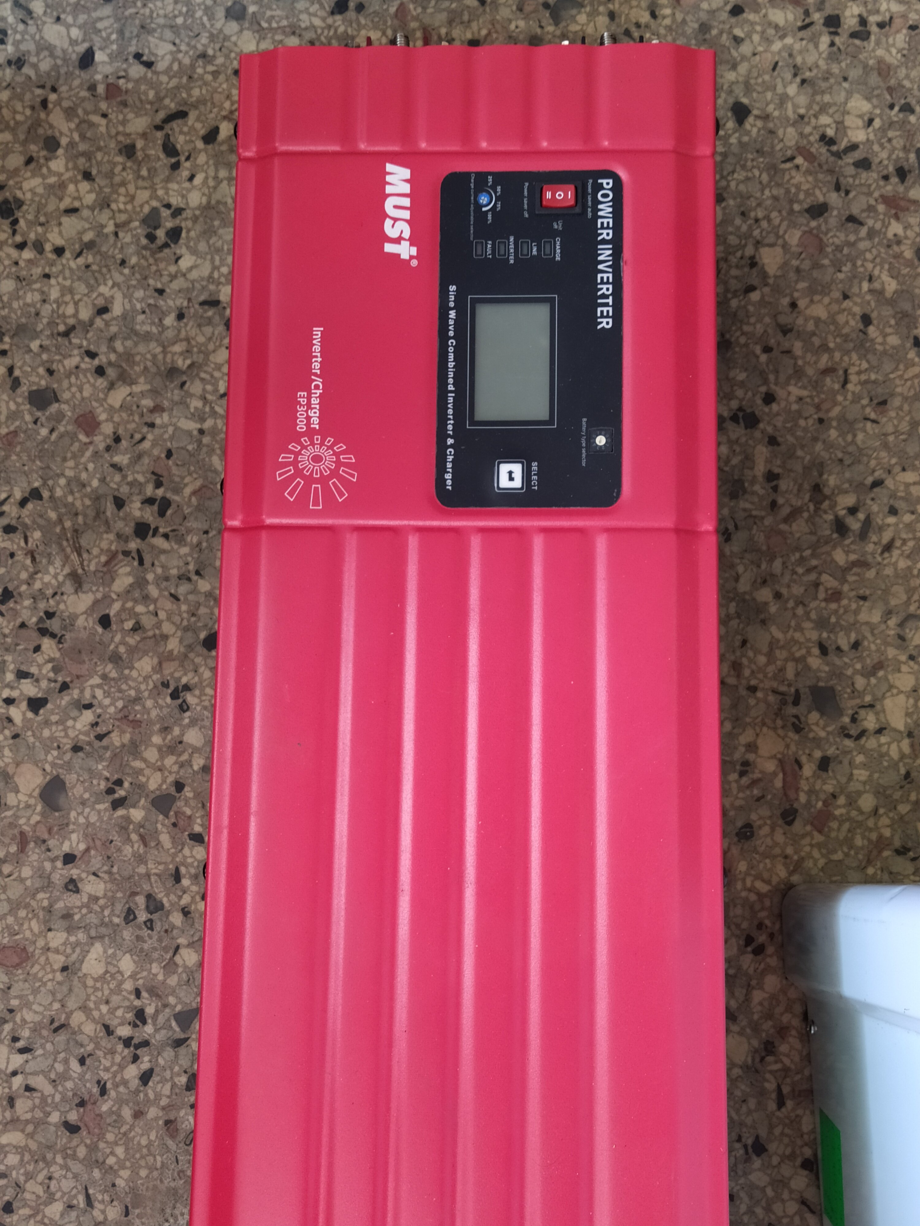

Dalet Опубліковано: 8 липня 2020 Поділитись Опубліковано: 8 липня 2020 Если говорить о наборе функций*плюсминус аналог MUSTpower. Но дьявол , как обычно в деталях - культура производства, общение с поставщиками и т д. Не знаю как у тебя, но с тех пор как я на ремонты человека посадил, Must-ами завалили, всех мастей Посилання на коментар Поділитися на інших сайтах More sharing options...
dneprstab Опубліковано: 8 липня 2020 Поділитись Опубліковано: 8 липня 2020 Не знаю как у тебя, но с тех пор как я на ремонты человека посадил, Must-ами завалили, всех мастей Я ж и говорю - Luxeon а-ля Must Rucelf - другой завод. А какие инвертора аляМаст , обычные или под солнце? И какие мощностя? Посилання на коментар Поділитися на інших сайтах More sharing options...
Dalet Опубліковано: 8 липня 2020 Поділитись Опубліковано: 8 липня 2020 Я ж и говорю - Luxeon а-ля Must Rucelf - другой завод. А какие инвертора аляМаст , обычные или под солнце? И какие мощностя? И низкочастотными , и высокочастотные те что с солнцем. Ну и ИБП EP20 1 Посилання на коментар Поділитися на інших сайтах More sharing options...

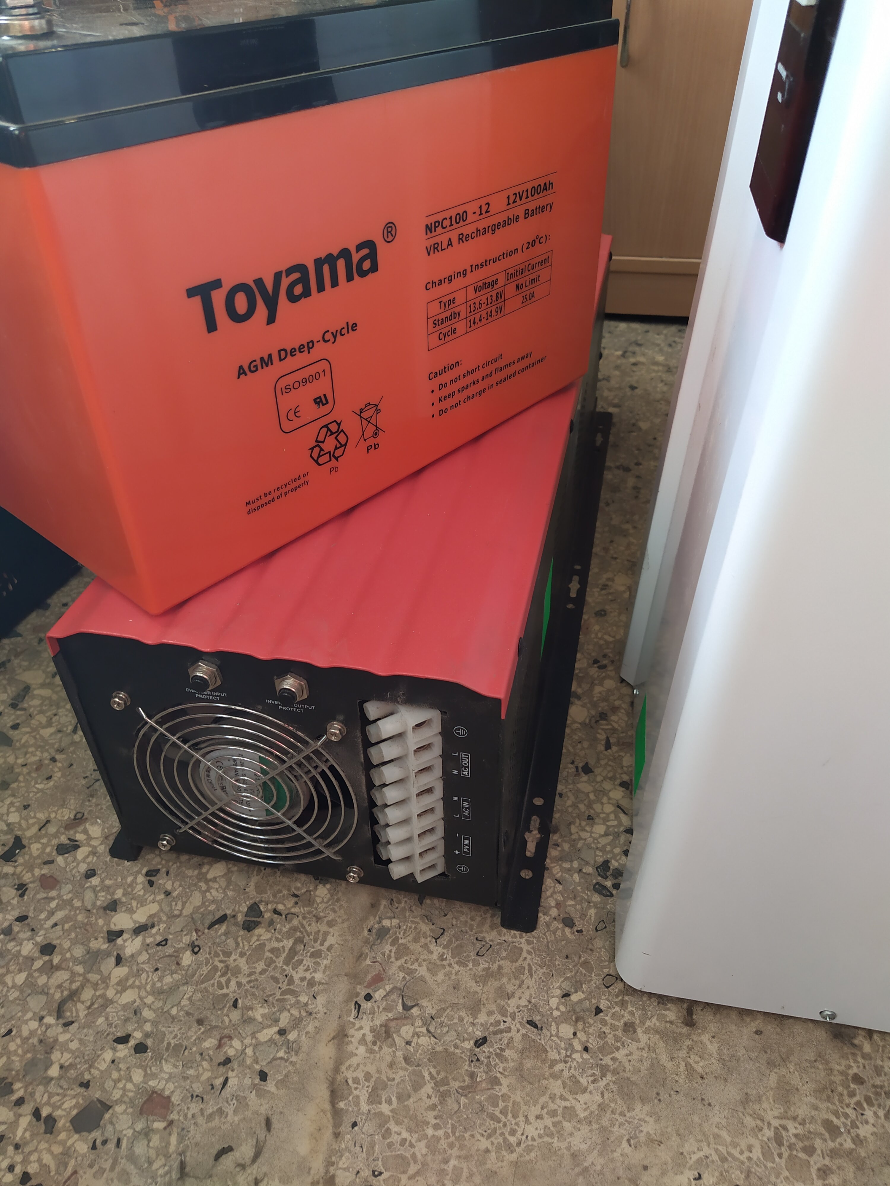

free_lander Опубліковано: 10 липня 2020 Поділитись Опубліковано: 10 липня 2020 И низкочастотными , и высокочастотные те что с солнцем. Ну и ИБП EP20 А коли вони будуть в Україні? Якщо довго чекати то в кого може бути такий комплект ДБЖ Must EP30-1512 Pro і їх модуль моніторингу тут на картинці він є alfa.solar/uk/dbzh-must-ep30-1512-pro-1500w12v-id992.html, окремо щось ніде не знайшов Посилання на коментар Поділитися на інших сайтах More sharing options...
dneprstab Опубліковано: 10 липня 2020 Поділитись Опубліковано: 10 липня 2020 ДБЖ Must EP30-1512 Pro А какой аккум планируете ставить? Токи в 120-130 ампер при полной загрузке как никак. И при таких токах расчитывать на 100ач батарею время работы будет 20-25 мин при свежей батарее ценовой категории 160-180$ Это батареи тн общего применения , из представленных AGM это Luxeon, Logicpower, Ritar, Ventura итд... Или нужно брать тн дипцикл , в общем смотреть даташит сначала , а не наклейку Вот типичная ошибка на фотках, 5квт инвертор и кагбе японские батареи Toyama. Работа без балансиров , на третий год одна батарея трупик, остальные повышенное внутр сопротивление Посилання на коментар Поділитися на інших сайтах More sharing options...
