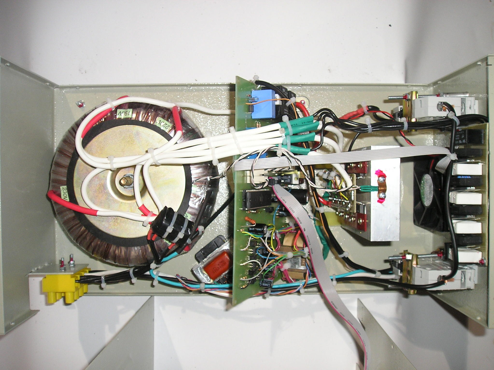

Phantom,все хвалят,но технические характеристики у СНПТО- 9 птт гораздо лучше всех фантомов.Разобрав свой стабилизатор видно,что там качественно намотан трансформатор,импортные ключи, красивая обвязка!
Абсолютно с Вами согласен.
к сожалению фантом в открытом виде не видел но очень хотелось бы сравнить.:rolleyes:
вот фото СНПТО 11
Наши ради интереса разобрали Phantom 5КВтт. Очень толково, культурно сделан. Теперь по характеристикам: VS серия имеет диапазон вх.напряжений 160-250V (отклонение на выходе +-2V), защита по низу - 110V, по верху - 295V. Serg-Solar говорит :"Лампочки не мигают". Вес 22кг. Цена - ну просто прелесть.
ФОТО В ОТКРЫТОМ СОСТОЯНИИ -В СТУДИЮ!:Bravo:

Спасибо за фото...:(
Пожалуй останусь верен СНПТО.;)
...сам транс...и красота-резисторы МЛТ в вертикальном состоянии :good:..согласен ,что производство Одесса...:-D
Но судя по отзывам вполне сьедобная модель!!!
ух ты! спасибо за фото.
как же всё знакомо :) одно из знакомых изделий напоминает видом начинки..
