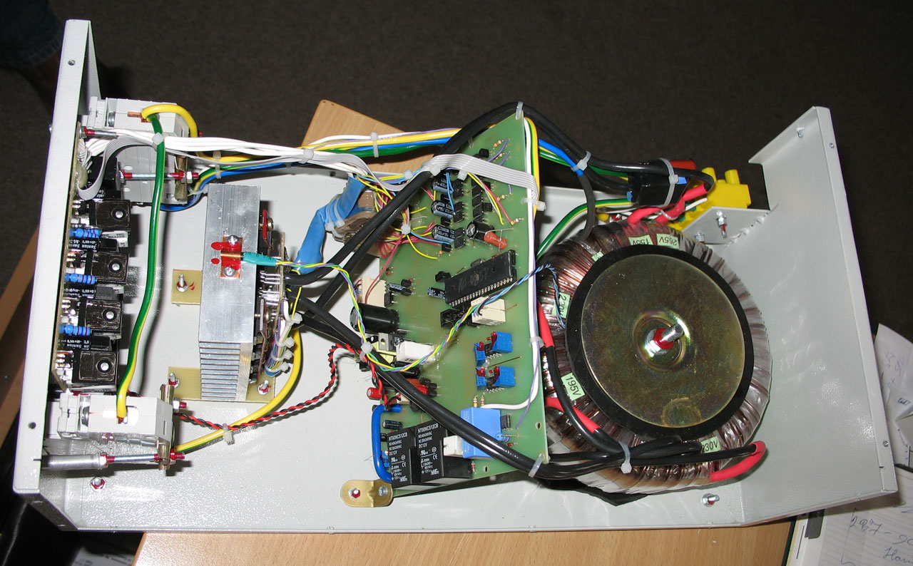

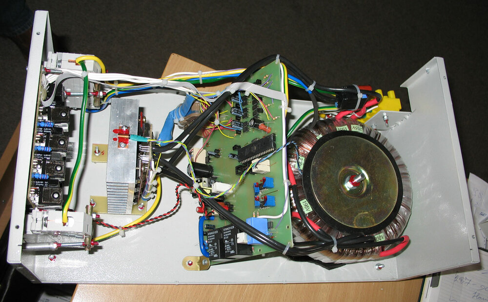

Я маю один VS-722 для експериментів. :rolleyes: Кришечку вже зняли, :oops: оцінили - зібраний добротно. Фоточку зробили... Ще на днях до ЛАТРа підключимо, то й діапазони перевіримо. А потім в бой - є "полігон" з сусідом сварщіком... :crazy:

Так на шостій сторінці цієї гілки є фотка внутрєнностєй VS-722-го. То підтверджую - так він і виглядає. :) Нє, ну фотку можу й викласти, але вже завтра на роботі коли буду - вона на робочому компі лишилася. Ну але дійсно - те ж саме, тільки в профіль (під іншим кутом).

Посмотрел на этот фантом - в чем прикол? Там же все полностью китайское, даже транс. Разве что платы совковые, да корпуса из прошлого века - китайцы так не делают, совковая сборка.
PS Не, но стабилизатор наверняка нормальный, не хуже китайского. Трансформатор тороид, это говорит о том что не жалели копейки. Однако мне абсолютно непонятно, почему местные паяльщики считают себя лучше китайских?
По поводу тора тоже есть вопрос?
Вольтеры 7кВт и более наматаны шиной на тор шину наматать реально. И из того что есть нормалиный запас не требуют вентиляторов.
Потолу и получается везде есть свои плюсы и минусы.
