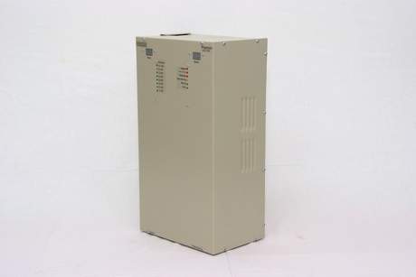

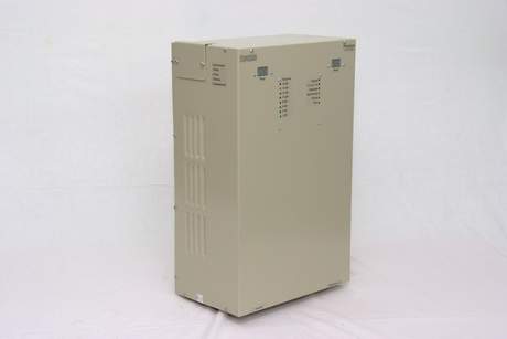

ну как и обещал Леотон "под крышкой".
Заранее прошу прощения если помешают водяные знаки.
Насчет Леотон-500 Стандарт, сейчас проводится реконструкция данной версии. Как только запустится в массовое производство, постараюсь выложить и это фото.

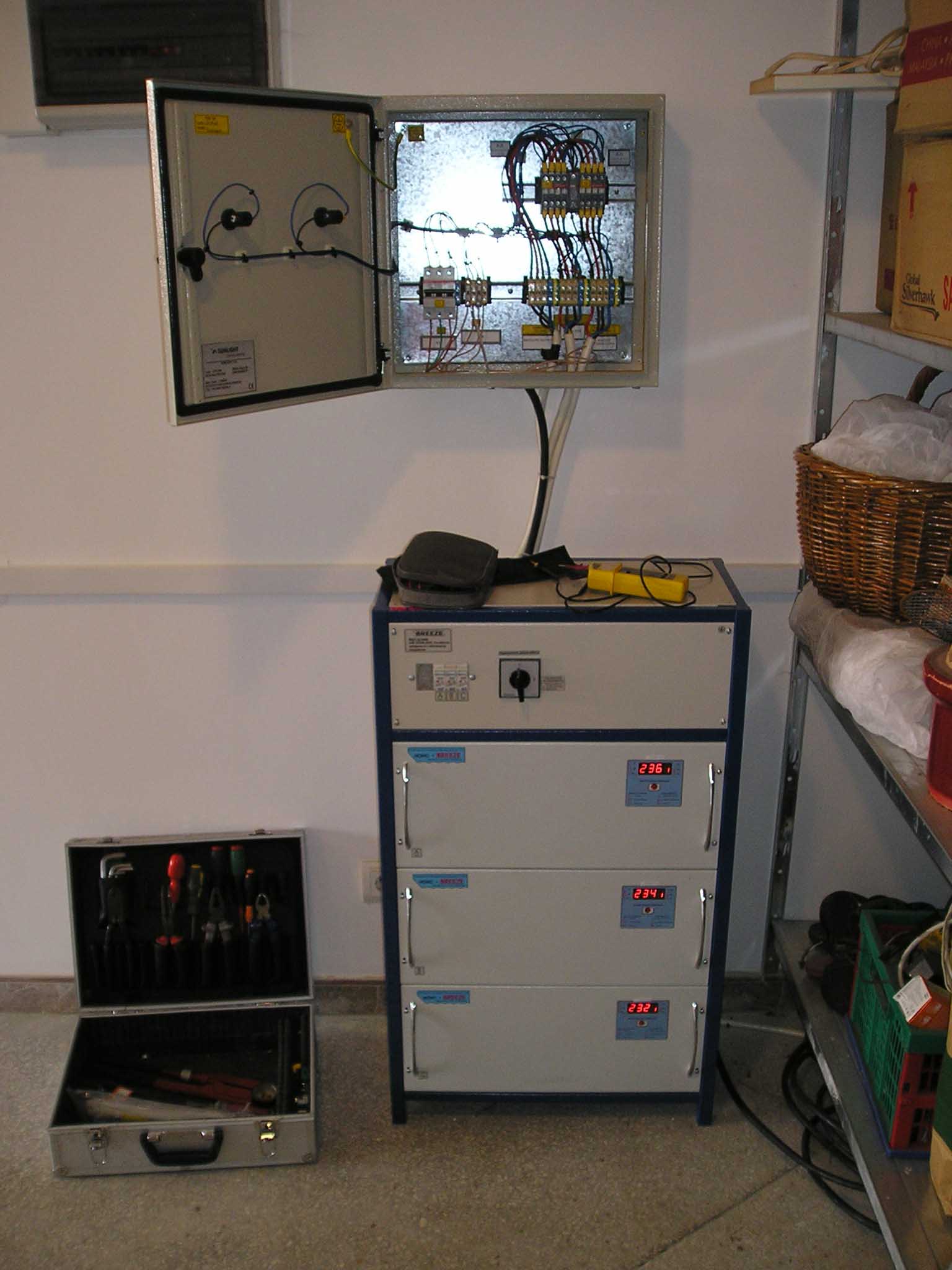

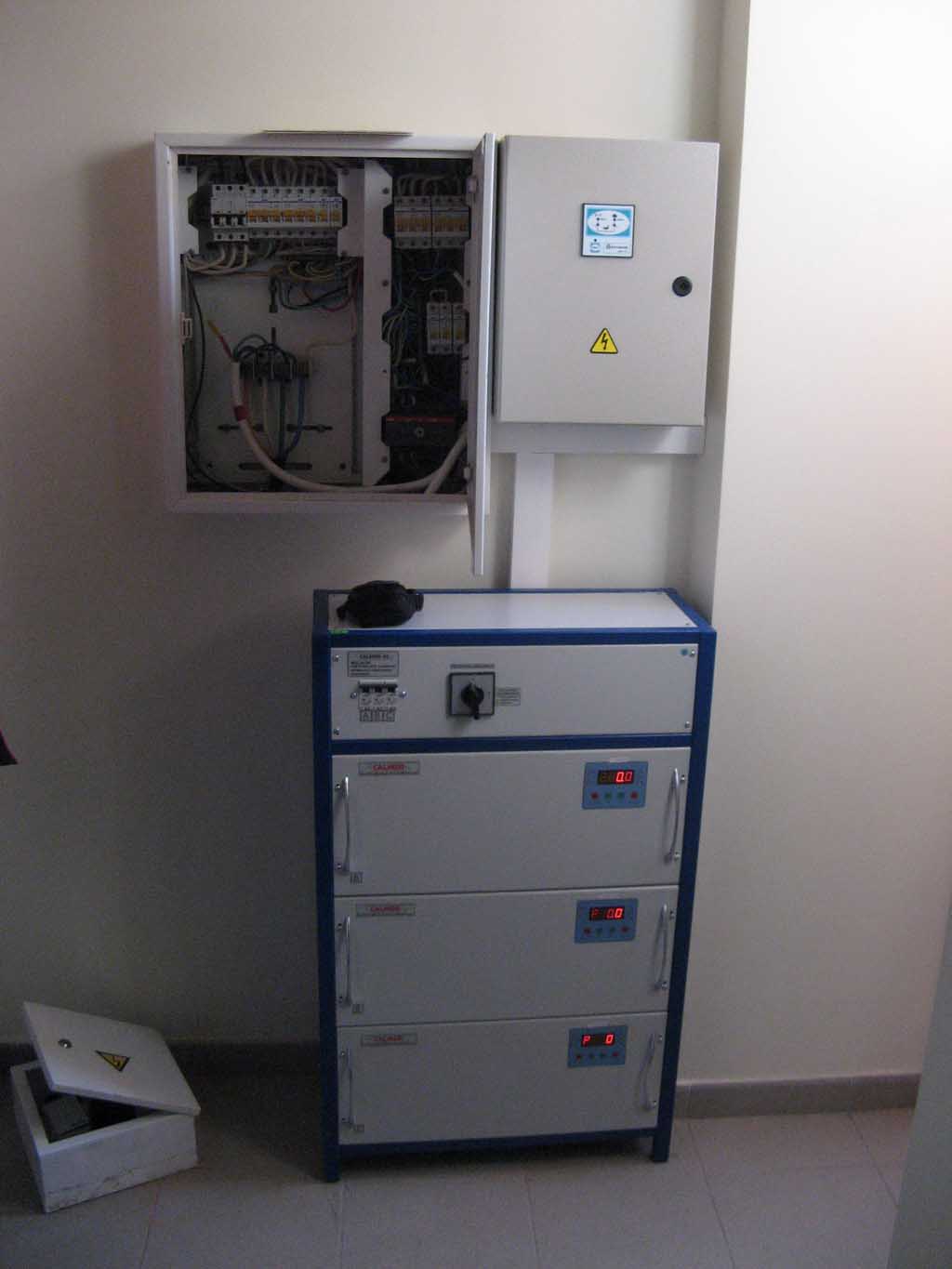

Объект: коттедж на Краснозвездном.
Слева вверху - панель управления дизель-генератором.

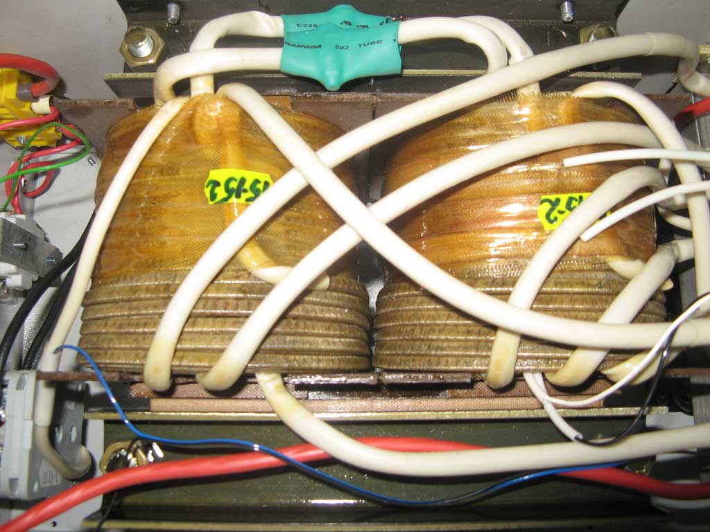

Фото СНПТО 11у www.stroimdom.com.ua/forum/showpost.php?p=201534&postcount=109
Принцып работы у стабилизаторов СНПТО , СНОПТ , НОНС одинаковый.
В процессе работы контроллер измеряет входное напряжение и, в соответствии с результатами измерений, переключает силовые ключи, поддерживая, с заданной точностью, стабильное выходное напряжение на выходе автотрансформатора.
Основное различие в главной детали стабилизатора--ТРАНСФОРМАТОРЕ,в его параметрах, и мощности.
Возмём и сравним по весу эти три модели.
(каким проводом,на каком железе и т.п. обсуждать не будем)8-)
СНПТО 11у Квт -42кг
НОНС 10 Квт -22кг
СНОПТ 11 Квт -30кг
НСН 12КВт Norma -27кг
Сервоприводные на 10-11Квт вес примерно 26.5кг...(китаёзы)
Исходя из этого на первый взгляд "приметивного" значения можно судить о надёжности и правдивости заявленных параметров.
Вот по этому я и выбрал для себя СНПТО так как исполнение транса(на фото) заслуживает 100% доверие, а опыт эксплуатации даного бренда не вызывает нареканий ни на одном форуме в инете.:\"\":

Мне интересно, Serg-Solar Вы автомобиль тоже по весу выбереате или чайник. Вы размеры этих аппаратов вместе видили??
Я отлично разбираюсь в электронике по сему могу судить, что когда многие фирмочки пытаются с транса который намотан тонюсеньким проводочком и на спичечном коробке выдать те-же 11Квт-то кроме как:lol: не вызывает других эмоций.
Я выбрал модель СНПТО, другим понравится СНОПТ,и т.д . А кто и китаёсе рад...;)
На етом дискусию остановим. 8-)

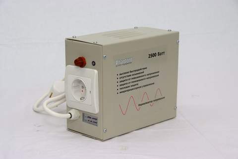

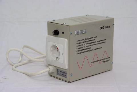

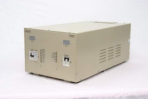

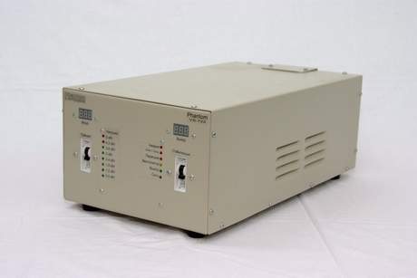

Новая модель с шим регулировкой!!!!!
На таком-же принципе и ФАНТОМЫ работают.
ага, искажение синуса и при больших скачках срабатывает защита или вообще ключи выбивает.
Если Вы их ставите на критично к форме напряжения оборудовании то :)...
а то что ключи горят, так правильно подбирайте стаб. под нагрузку.
Я фантомы ставлю только на освешение и вот уже как 10 месяцев установок ,проблем нет!:)

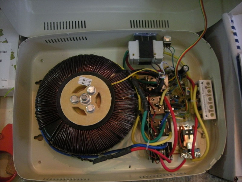

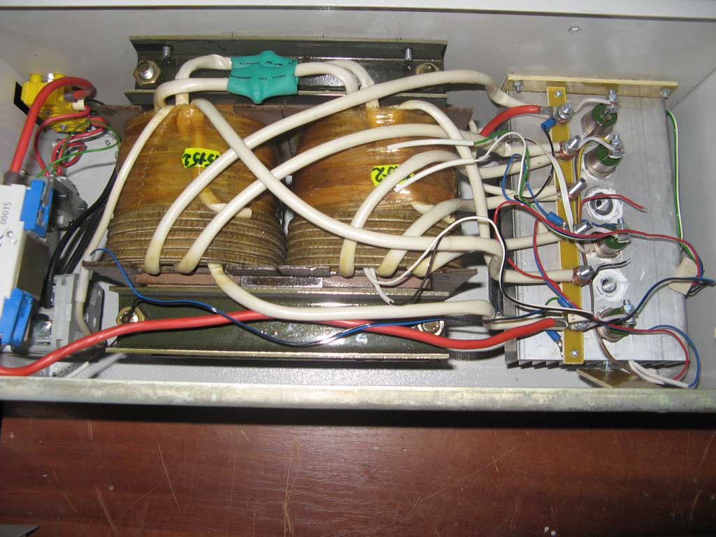

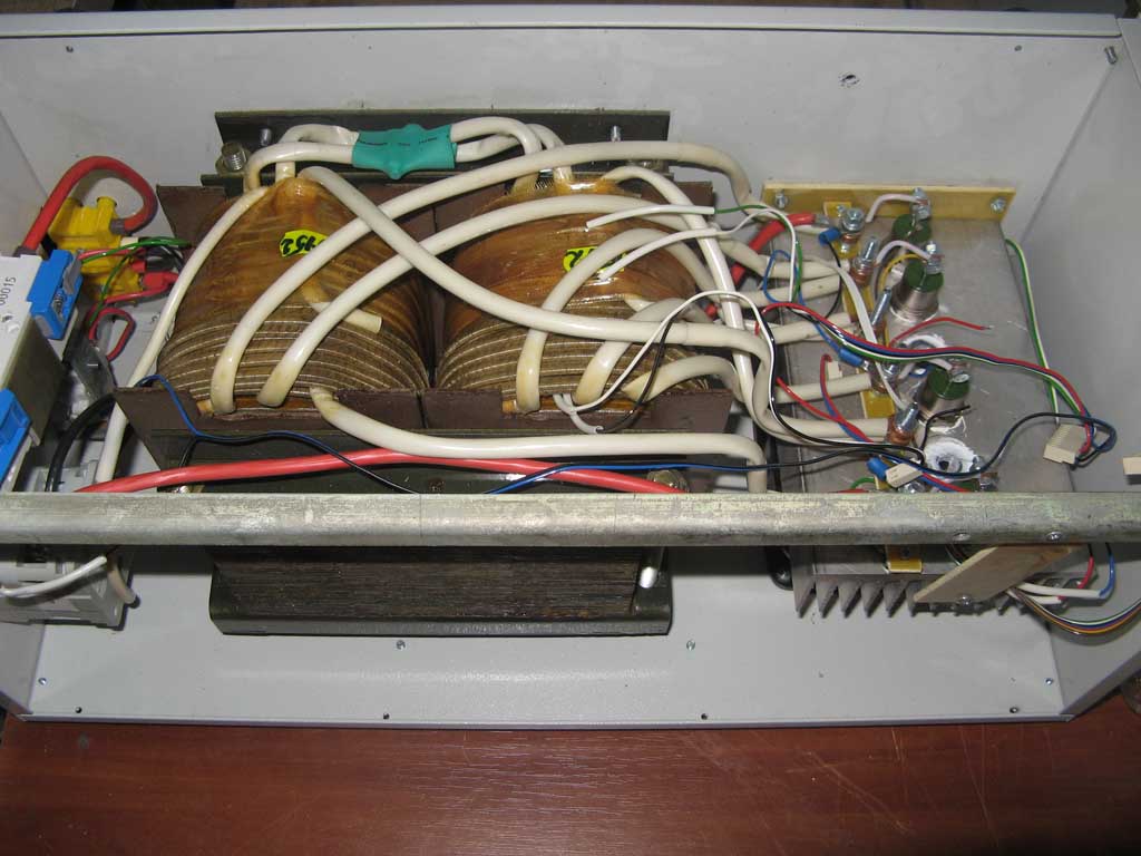

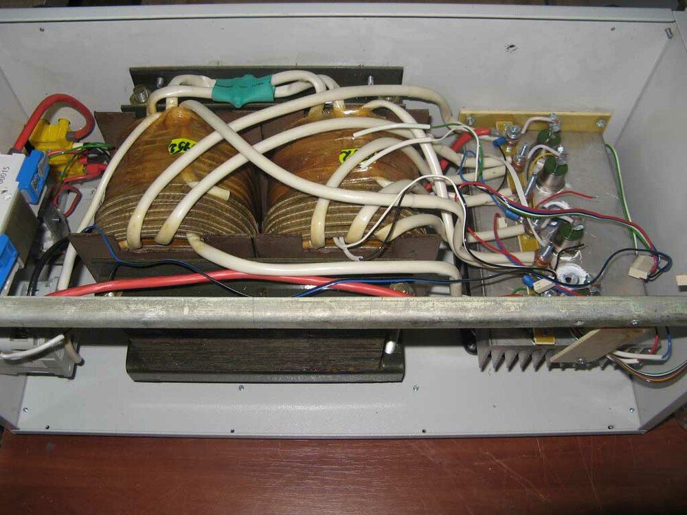

внутреность
Что это за конструктор?
транс нормальный, ключи совдеповские тиристоры похожи на ТС142-638-)
экономить так экономить:good: импорт наверно дорого:D
а плата управления где? или там пару компараторов стоит и всё?:D
Извените но СНПТО и по элементной базе и по сборке получше будет.:\"\":
п.с... переубедить ни кого не пытаюсь! мнение лично моё и основывается на том ,что вижу!;)
Nykolay, не совсем понятно (может не выспался :) ), это Фантома фото?

Ну что господа...........я чувствовал всеми фибрами своей души что...... у вас наверное много вопростов скопилось по стабилизаторам PHANTOM ;)......ну что же я готов внимательно всех выслушать и разложить по полочкам... что такое стабилизаторы PHANTOM и с чем их едят
Здрасте я ваша тётя)))))))......ну путать PHANTOM c Luxeon-ом или VOTO-й...это уж совсееееееееееммммммм.... вы конечно меня извините:D
