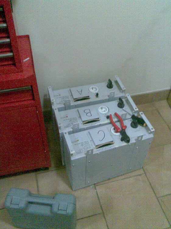

Бабайка Опубліковано: 7 липня 2009 Поділитись Опубліковано: 7 липня 2009 Прочитал всю тему, ясности не добавилось. Вводные: дом на, скажем 300 квадратов со стандартной начинкой (котел, насос, холодильник, стиралка, посудомойка, пару телевизоров, пара компов и т.д.). Есть желание по 2 фазы втулить по стабилизатору (9-ке). Что творится в сети, к сожалению, точно сказать не могу (зимой на VoTo котловом видел 180-230) СНПТО? НСН? НОНС? (еще какая-нибудь аббревиатура?) p.s. Симисторные > Релейные? p.p.s. а, чуть не забыл, наводки на хорошие цены тоже приветствуются. Посилання на коментар Поділитися на інших сайтах More sharing options...

AndyAntonov Опубліковано: 8 липня 2009 Поділитись Опубліковано: 8 липня 2009 VN — правильная аббревиатура. Но при 119В, как на флэщке на сайте — не работает. Фактический порог — 140В. Симисторные <> релейные. Разные совершенно вещи. Считай габаритную мощность всего, что воткнуто или может быть воткнуто в розетку, прикинь пальцем к носу, сколько из этого может быть воткнуто одновременно (в вырожденном случае — ВСЁ сразу), дальше подбирай УПС/стаб потребной мощности и бюджета. ЗЫ Ёклмн... у тебя ещё и три фазы... Сделать нормальный ноль для начала везде. Чтоб гарантированно не вышел из строя. См. пост №253. Посилання на коментар Поділитися на інших сайтах More sharing options...

Бабайка Опубліковано: 9 липня 2009 Поділитись Опубліковано: 9 липня 2009 Зайдем с другой стороны: что может подвигнуть выбрать VOLTER СНПТО-9Ш вместо НСН-9000 Standard? Т.е. за что +2к грн? Посилання на коментар Поділитися на інших сайтах More sharing options...
-PHANTOM- Опубліковано: 9 липня 2009 Поділитись Опубліковано: 9 липня 2009 Зайдем с другой стороны: что может подвигнуть выбрать VOLTER СНПТО-9Ш вместо НСН-9000 Standard? Т.е. за что +2к грн? как за что........ за просто так))))))))))))это ж блин VOLTER у них в России основоной рынок сбыта, по сравнению с российскими аппаратами они дешевле или на уровне.........вот они и хотят на Украине зарабатывать не меньше...... гыгыгы.... ну это пока.................... с таким подходом они её скоро потеряют ;)..... скоро и Фантом за кордон ломанёться ;) Посилання на коментар Поділитися на інших сайтах More sharing options...

Бабайка Опубліковано: 10 липня 2009 Поділитись Опубліковано: 10 липня 2009 Нееее... я имел ввиду вот этот конкретный вопрос: "что может подвигнуть выбрать VOLTER СНПТО-9Ш вместо НСН-9000 Standard? Т.е. за что +2к грн?" про китайцев мы уже не говорим. p.s. и какая польза от большего числа ступеней, если запитаны не лампочки? Посилання на коментар Поділитися на інших сайтах More sharing options...
Serg-Solar Опубліковано: 10 липня 2009 Поділитись Опубліковано: 10 липня 2009 Нееее... я имел ввиду вот этот конкретный вопрос: "что может подвигнуть выбрать VOLTER СНПТО-9Ш вместо НСН-9000 Standard? Т.е. за что +2к грн?" про китайцев мы уже не говорим. p.s. и какая польза от большего числа ступеней, если запитаны не лампочки? Что и как выбрать решать только Вам ,в этой ветке уже давно всё "разжевали" осталось только инсталяторам кричать МОЁ берите оно суппер! По поводу ступеней то чем их меньше тем как по мне лутше.(+.- 15 вольт не проблема для оборудования), если перепады напряжения в сети частые то нужно брать с большим шагом переключения, если не часты то (для успокоения души с меньшим) повторюсь--читайте тутwww.stroimdom.com.ua/forum/showthread.php?t=3737&page=7 Посилання на коментар Поділитися на інших сайтах More sharing options...
AndyAntonov Опубліковано: 10 липня 2009 Поділитись Опубліковано: 10 липня 2009 Гы, судя по описанию, у СНПТО-9Ш шаг регулировки 20В и 7 ступеней, у НСН-9000 Standard — 7В и 16 ступеней. Т.е. НСН даст более стабильное напряжение. Насчёт полезности: электродвигатели любят стабильное напряжение, точнее, сильно не любят заниженное. Посилання на коментар Поділитися на інших сайтах More sharing options...
