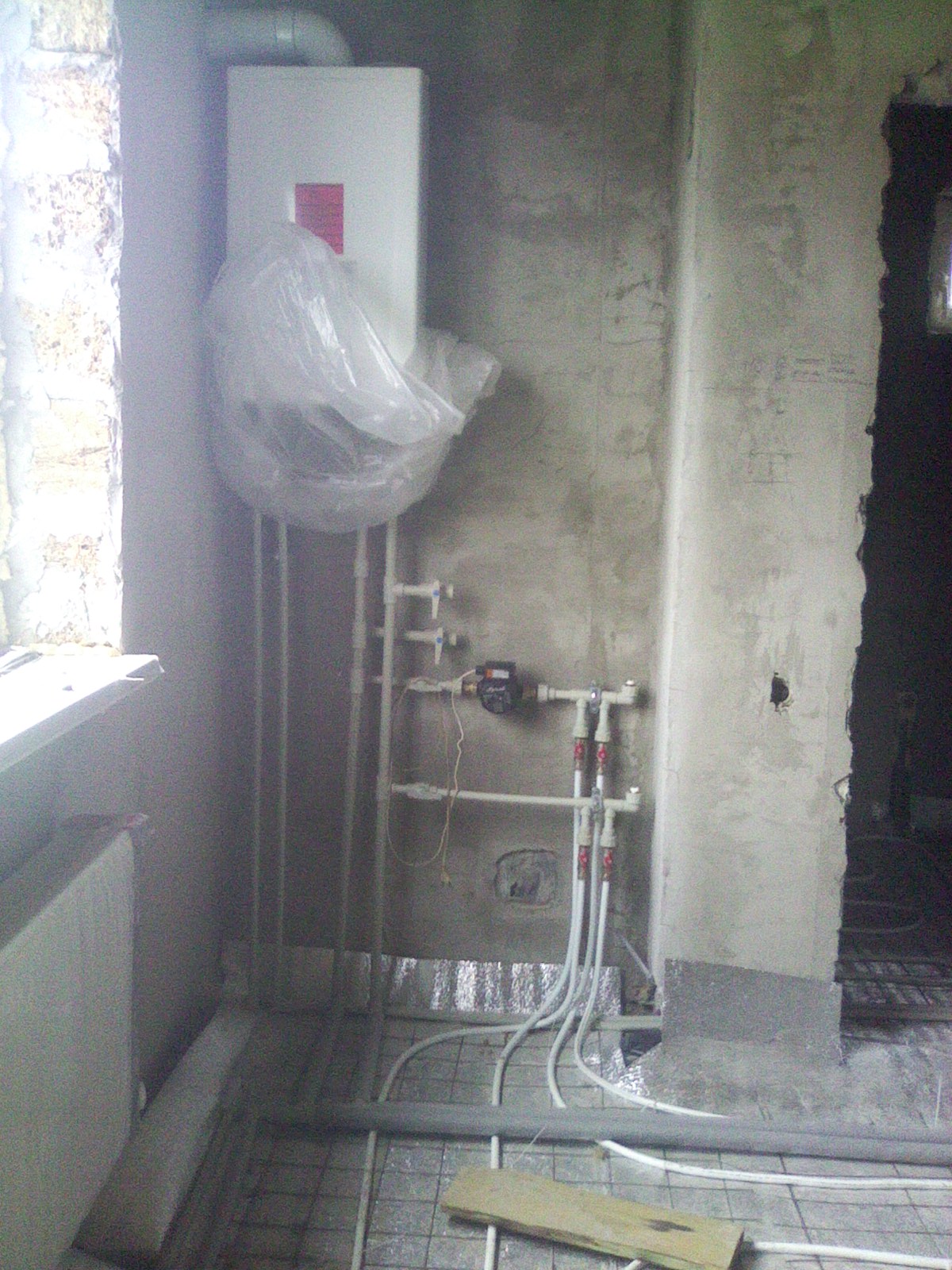

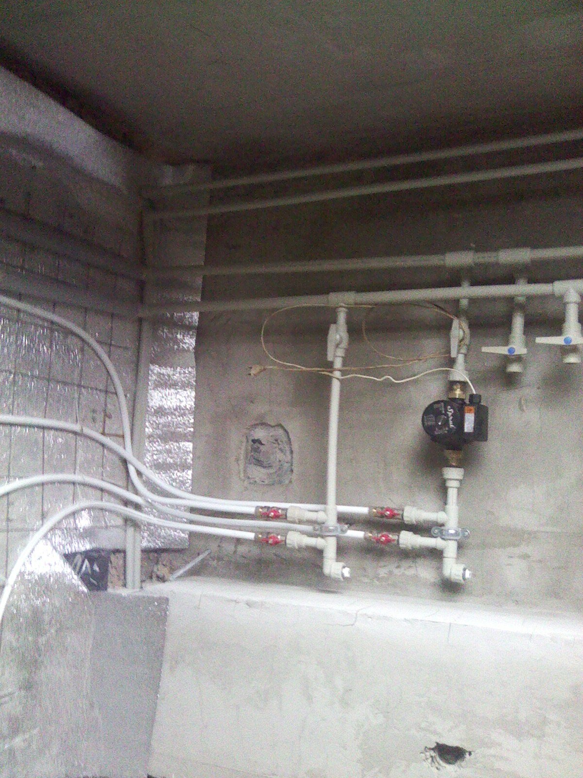

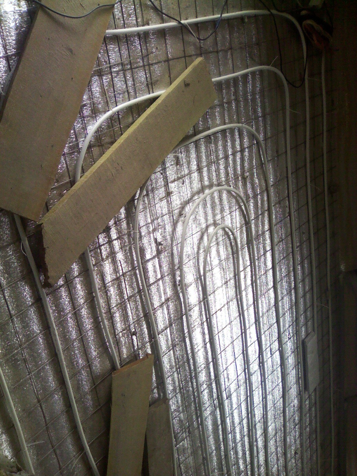

Вот прислал сегодня паренек.Они зашли отделку начинать.Думали Наш экипаж работал.А он звонит и говорит Я сразу понял что не Вы.Сел и плачу на пороге от смеха.Там еще радиаторы по 300 мм от пола но это фигня.Сетка не закреплена но это тоже фигня.Вот узел Т.П это шедеврально
Зачем усложнять,всё просто и кстати будет работать:)
