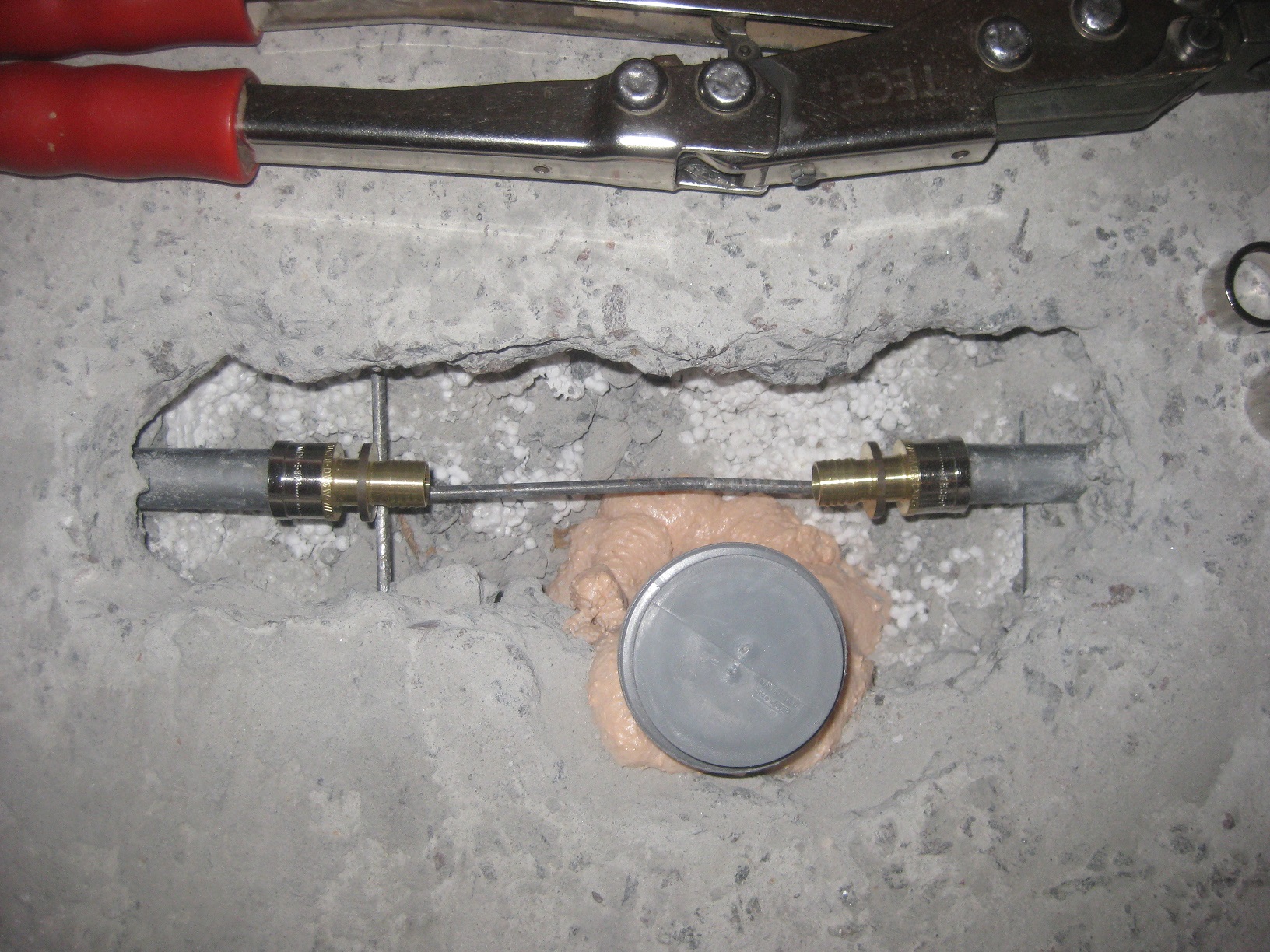

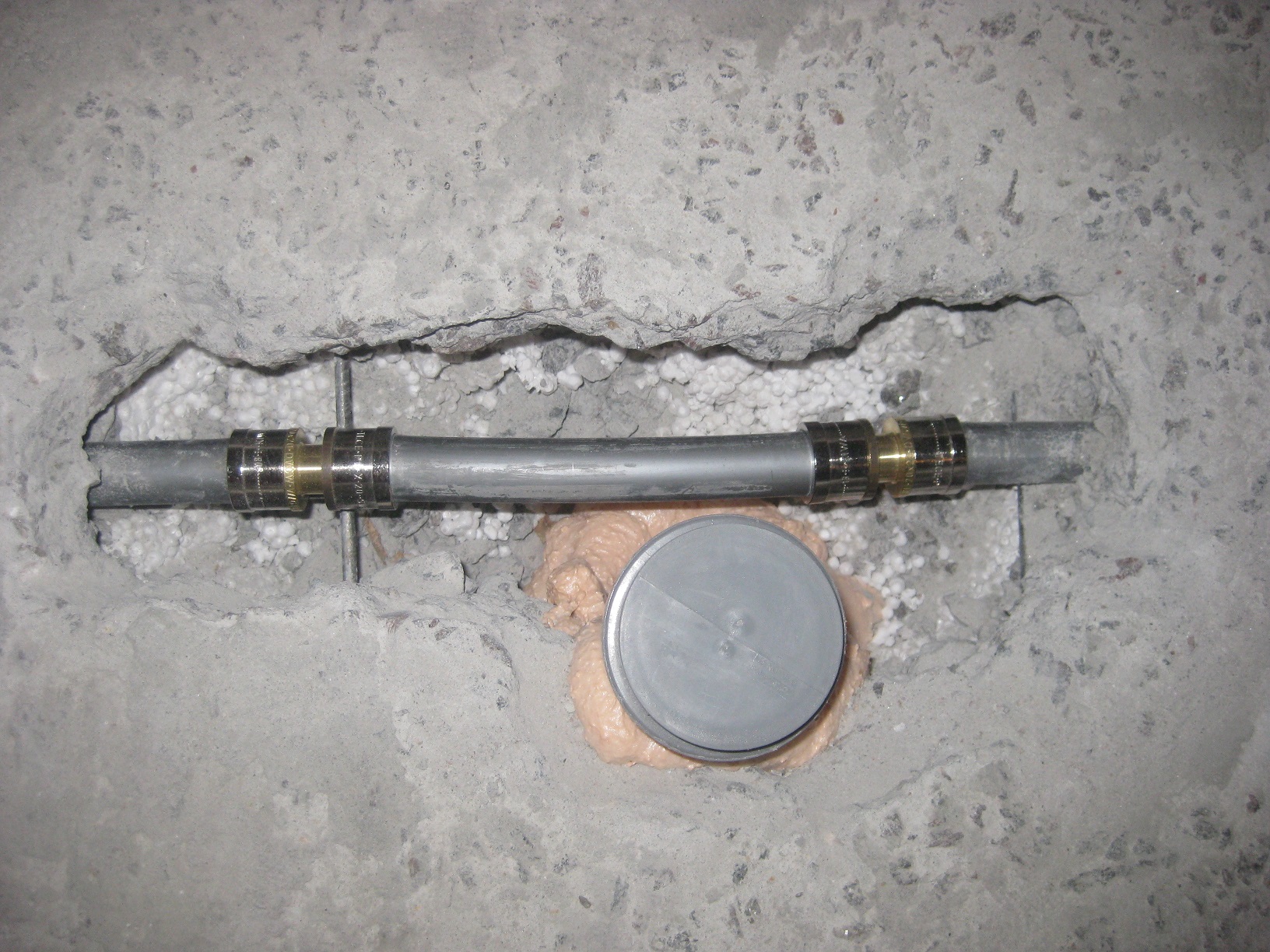

Вот люблю я переделки.
Перекрытия и полы в доме залили вместе с теплыми полами, а про каналию забыли.
Таких мест получилось не мало. Затопить полы под тепловизор нет возможности. Вычислить где труба по шагу укладки трубы не вышло, он разный.

Да нет. На 500 м2 при устройстве каналии и воды примерно 10 труб перебили.

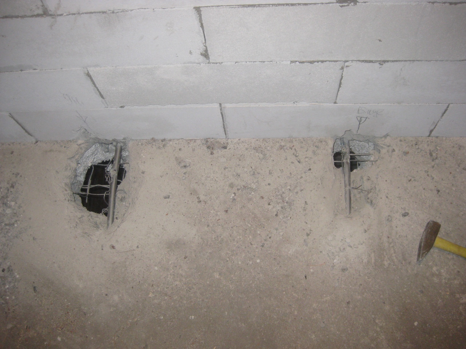

Под полом пустота или показалось? :shock:
Это плита между этажами. Плиту первого этажа и плиту между первым и вторым этажами залили вместе с трубами теплого пола.
Но при этом забыли развести воду и канализацию.

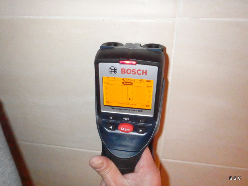

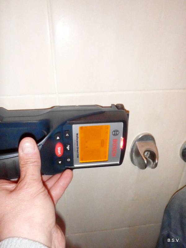

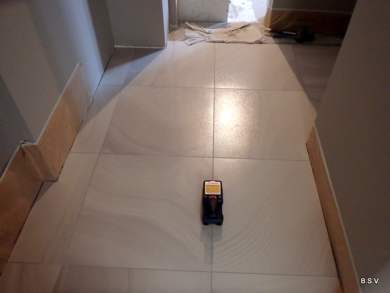

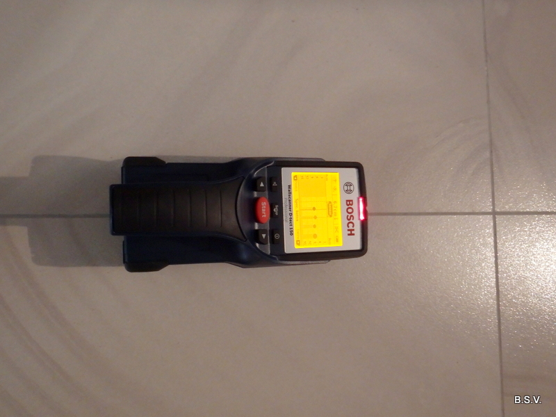

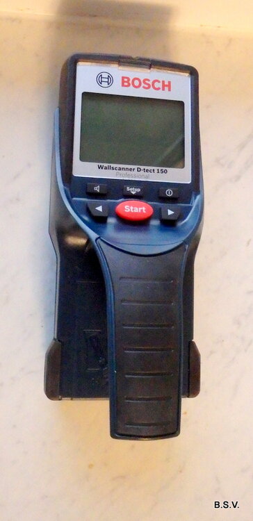

При невозможности проверить тепловизором, есть еще такие приборы:

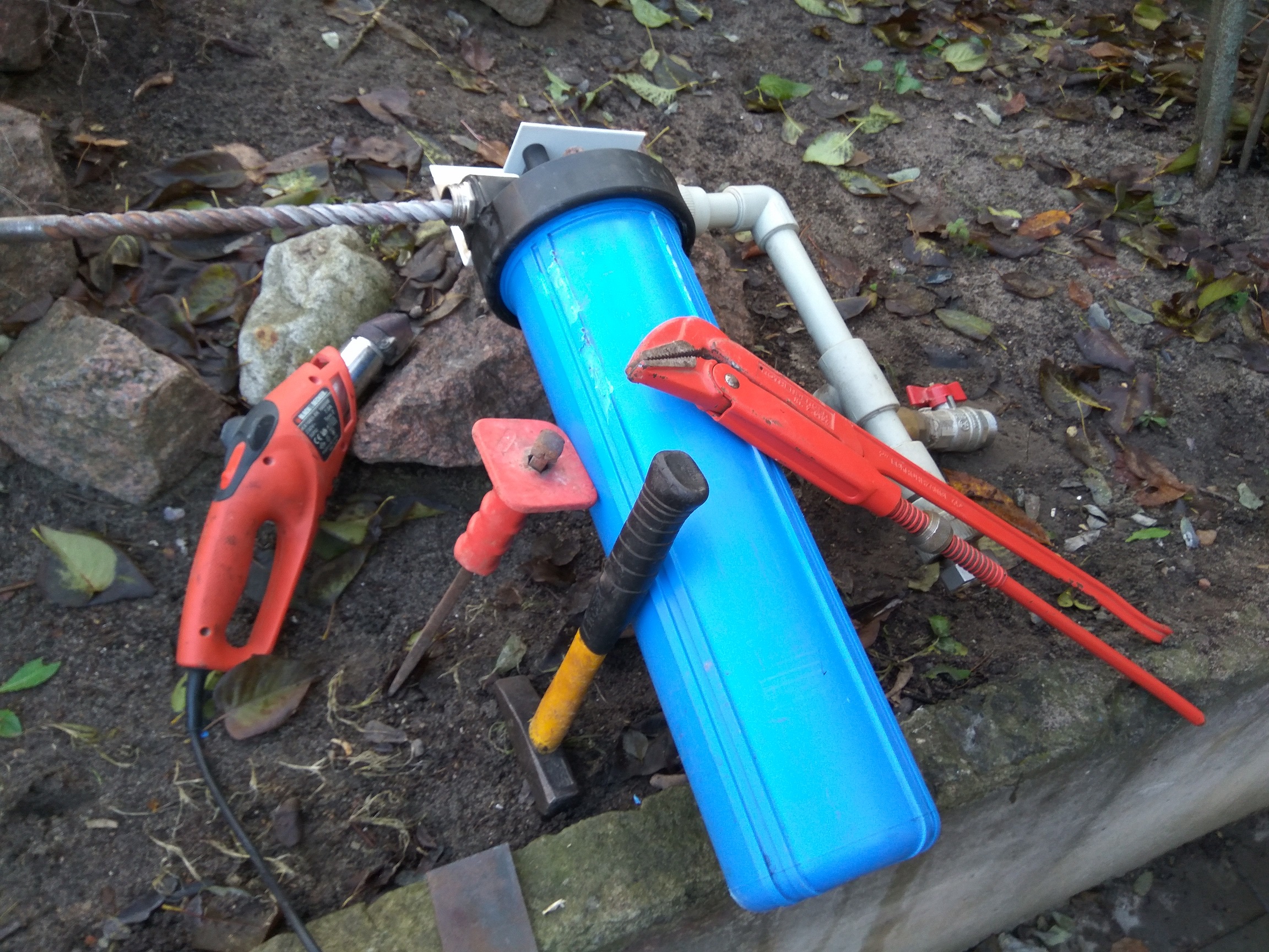

У кого какие мысли, как раскрутить фильтр?
Одеваете ключ-съемник, под самую крышку, крышку хорошо фиксируете. И по ключу молоточком на откручивание. Хотя, судя по стесанным реберцям.... возможно, одеть 3 ключа, соединить рукоятки и уже по ним.... легко постукивая кувалдой...
Простые способы не предлагать, пробовали.
вариант...
Самодельным ремешковым ключом из кожаного или резинового ремня.
Возможно два понадобятся.
Я бы еще черную крышку перед откручиванием погрузил в горячую воду, чтобы она расширилась, а резьба на колбе не успела нагреться, и соответственно расшириться.

Так одна линия всего, остальные целы.
