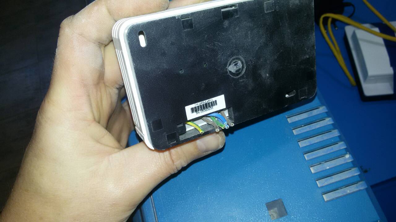

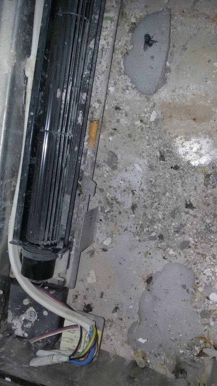

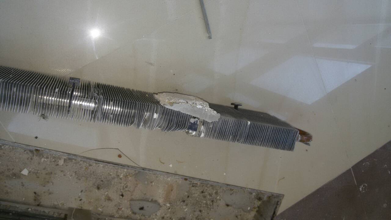

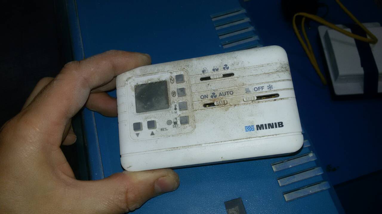

Это у меня система в ремонте, после горных сантехников.
Судя по пятнам, сэры залили пульт кофем.

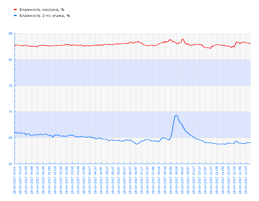

Подскажите, пожалуйста, проверенные идеи по снижению влажности в подземном кессоне. Очень много конденсата. Боюсь за насос в такой среде. Вентиляция есть, 110й трубой с коленом. Потеков воды нет, есь предположение, что натягивает бетон из почвы. Пол бетонный.
Пройтись обмазочной гидроизоляцией, той же Церезит Цр65. Но она паропроницаема, так что часть влаги останется. Потом можно лампочку просто оставлять включенной, должно подсушить.
Закончилась :( когда утеплял снаружи. Да и откапывать уже не буду. Изнутрей разве что. Когда-нибудь. :o
Нужны две трубы 110. Одна короткая под потолком, вторая до самого пола. Вот и все.
Это же не погреб, где тепла от грунта хватит на нагрев вентиляционного воздуха. Есть реальный риск заморозить воду в трубах в морозную ночь. А в теплую погоду влага будет конденсироваться из воздуха.
Влага еще может испаряться со дна, если оно не забетонировано - это самое теплое место. Можно вынуть слой грунта, постелить плотную пленку и сверху присыпать мелким щебнем чтобы можно было передвигаться. В пленке проткнуть пару отверстий, чтобы вода могла уходить в случае чего, а слоя щебня хватит чтобы вместить пару сотен литров до того как вода впитается. Так вы уберете основной источник влаги, а потом уже можно будет гидроизоляцией пройтись, чтобы влага через щели в кольцах не диффундировала.
Но остается еще вода которая будет попадать через щель в люке во время дождя.
Все хотел спросить - а чего вы приямок кессоном называете? Он ведь не герметичен у вас.
Пока не пробил трап в дне, был читай, герметичный :) так и прижилось. Ж-)
О технологии двух труб, короткой и длинной знаю, но не хотелось морочиться, если честно. Эстетика страдала. Прошлую зиму падало до нуля пару раз, но при тех давлениях есть небольшой сдвиг точки замерзания. Хотя в то же время краны могут и подмерзнуть если прикрыты хотя бы немного. При -25`C догревал пару дней дуйкой. Но это был не утепленный кессон (черт с ним, приямок), в этом году уходит в зиму утепленным, должно быть легче с этим делом.
Короче придется мазать изнутри, видимо. И люк уплотнять.
