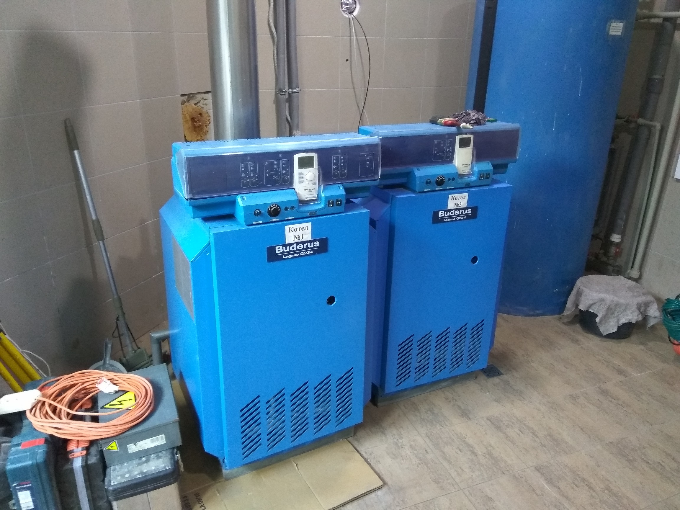

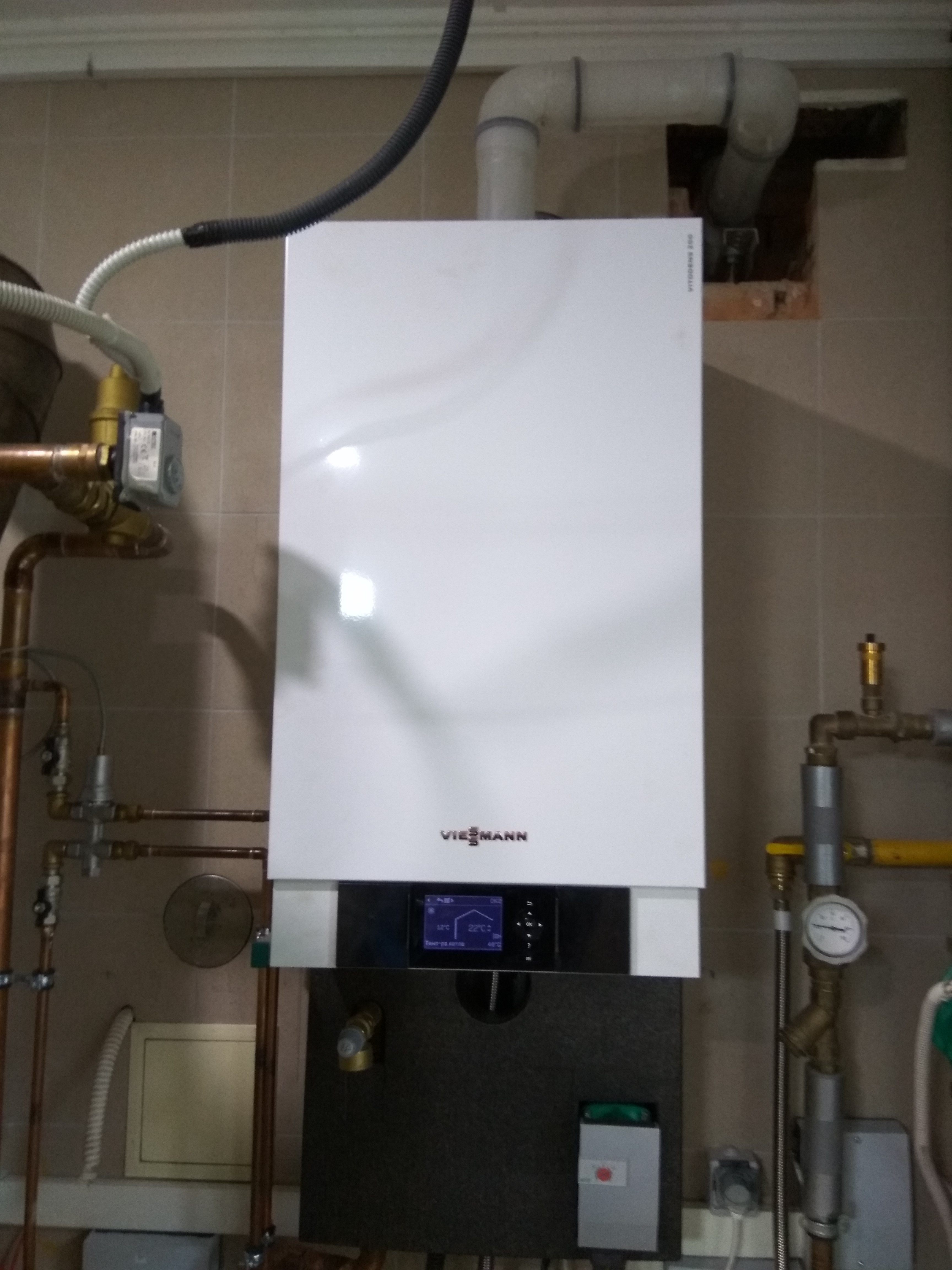

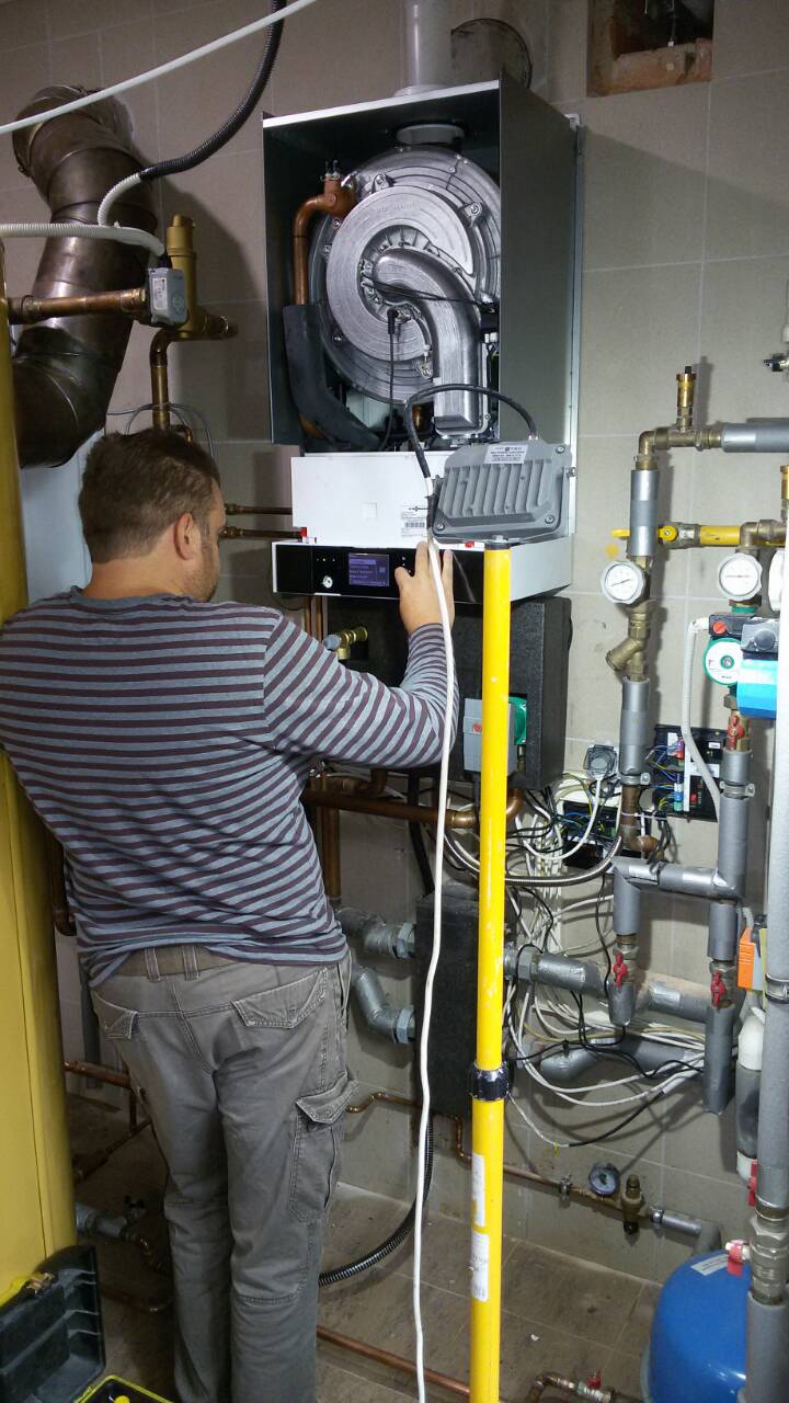

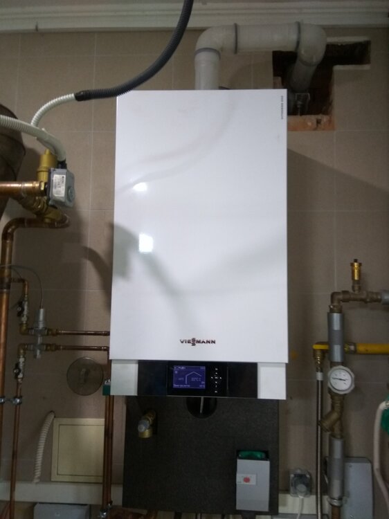

Легкая переделка котельной.
Два котла сняли, один новый конденсационник поставили.

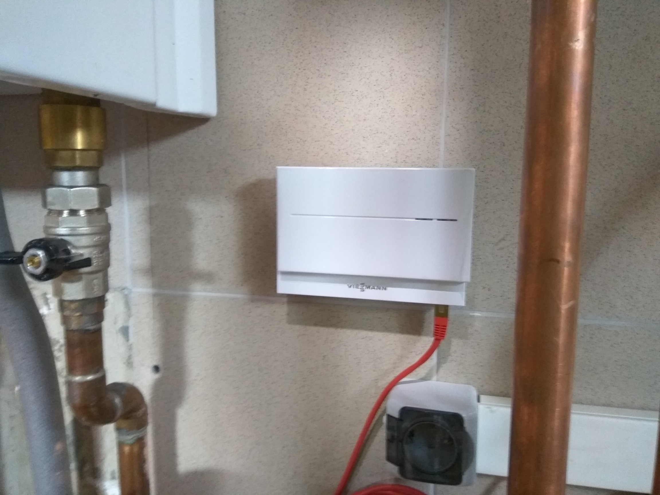

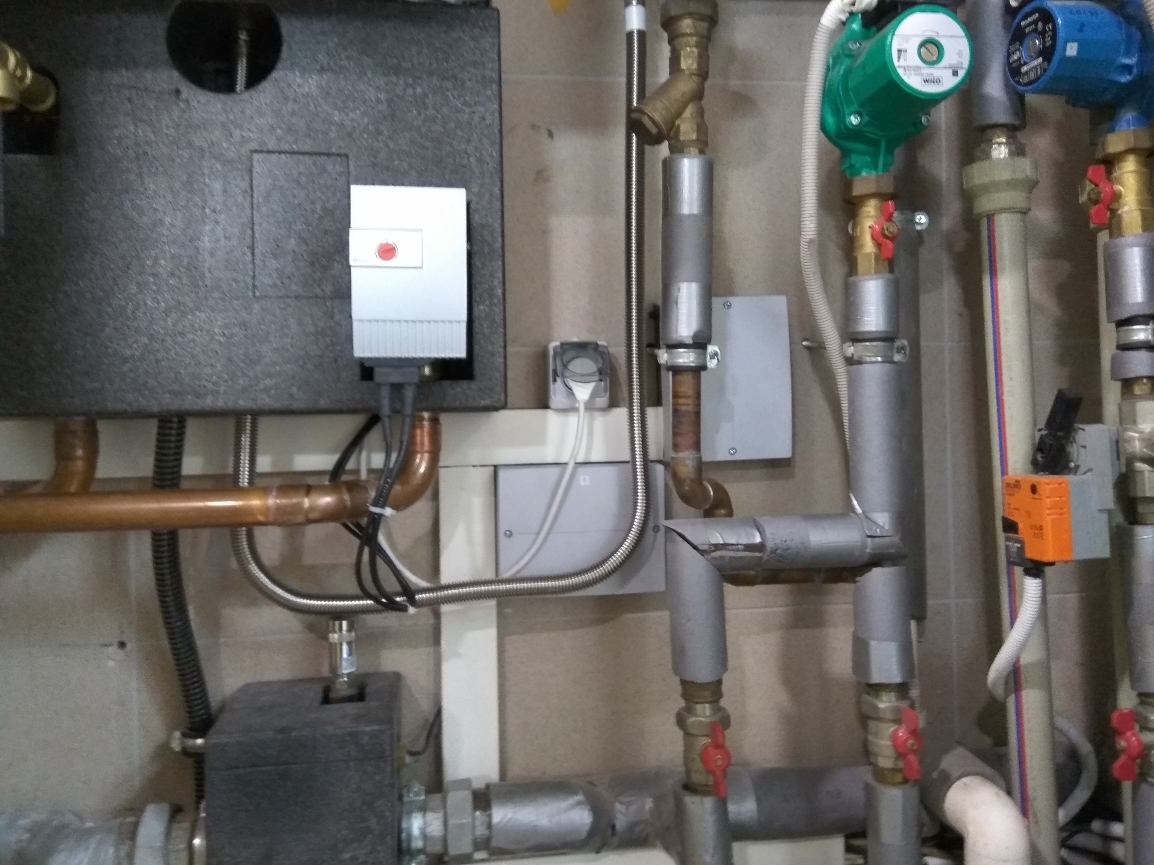

Отдельное спасибо Роме за помощь с автоматикой, куча модулей "Висман" вперемешку с пасочками "Будеруса".
А зачем? Старые вроде древними не выглядят...
работала погодозависимая автоматика?
Можэ я туплю... Но на кой она нада? Комнатных датчиков недостаточно для управления отоплением? :D
какой был расход газа?
Думаю, 3 тыс/ м3 в месяц.
5-10 % экономии дает.
при той мощности котлов что стояли - даже ОЧЕНЬ надо. Экономию можно дотянуть до 20%

Ну при таком расходе есть смысл замены :beer:
Все равно не понимаю, при чем здеся погода, если мну интересует температура внутри здания, а не снаружи? При изменении погоды и потребность в тепле соответственно изменится, что будет отрегулировано комнатными датчиками. Как погодозависимость экономит топливо?
Уменьшает или повышает в котле температуру теплоносителя. Не допускает перегревов системы.

Ну ок. А напуркуа снижать Т теплоносителя? Те же термоголовки ограничат теплоотдачу, а соответственно для поддержания Т теплоносителя потребуется меньше топлива. Шо еще там допиливать?
КПД газового конденсационного котла повышается с понижением температуры теплоносителя. Грубо говоря в межсезонье в радиаторы нет смысла подавать воду с температурой 60-70 градусов, хватит и 40-50. Но при этом конденсационник будет расходовать меньше газа вырабатывая то же количество тепла.
То же самое справедливо и для тепловых насосов, только тепло они не производят а переносят.
У электро-котлов и твердотопливников КПД от температуры подачи не зависит, по крайней мере ощутимо, но погодозавсимое регулирование может несколько повысить КПД системы отопления в целом, снизить количество запусков горелок, насосов и т.п, а также повысить уровень комфорта в отапливаемых помещениях.

попробую я объяснить
Погодозависимая автоматика готовит теплоноситель ДЛЯ всего дома.
А термоголовы регулируют конкретную комнату.
Конечно если площадь дома меньше чем 200 м2 и при цене на погодо за 500 евро - нет смысла. Хотя часто она может взять на себя управление многими видами источника тепла ....
Из личной практики - себе понизал на 24%. На объекте (юрик) стоят 2 чугунных котла на 60кВт, есть статистика предыдущих лет. После монтажа контроллера расход газа снизился на 16%.
При их цене на газ 4 года назад, автоматика себя окупила за 2 сезона...
У меня сейчас работает отопление (на улице ночью +10С, днем до +20С) в режиме +41С. Так же контроллер имеет функцию ЛЕТО - при достижение средней температуры (у меня +14С) она или выключает или включает сама топочную.....
