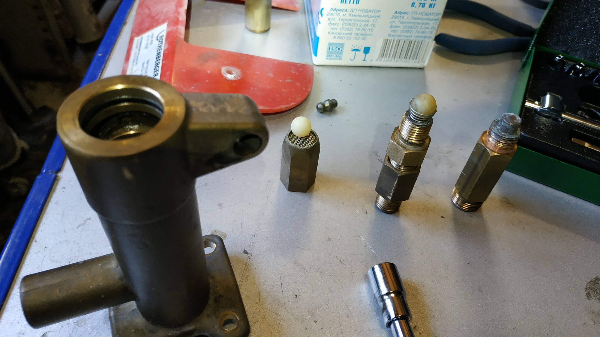

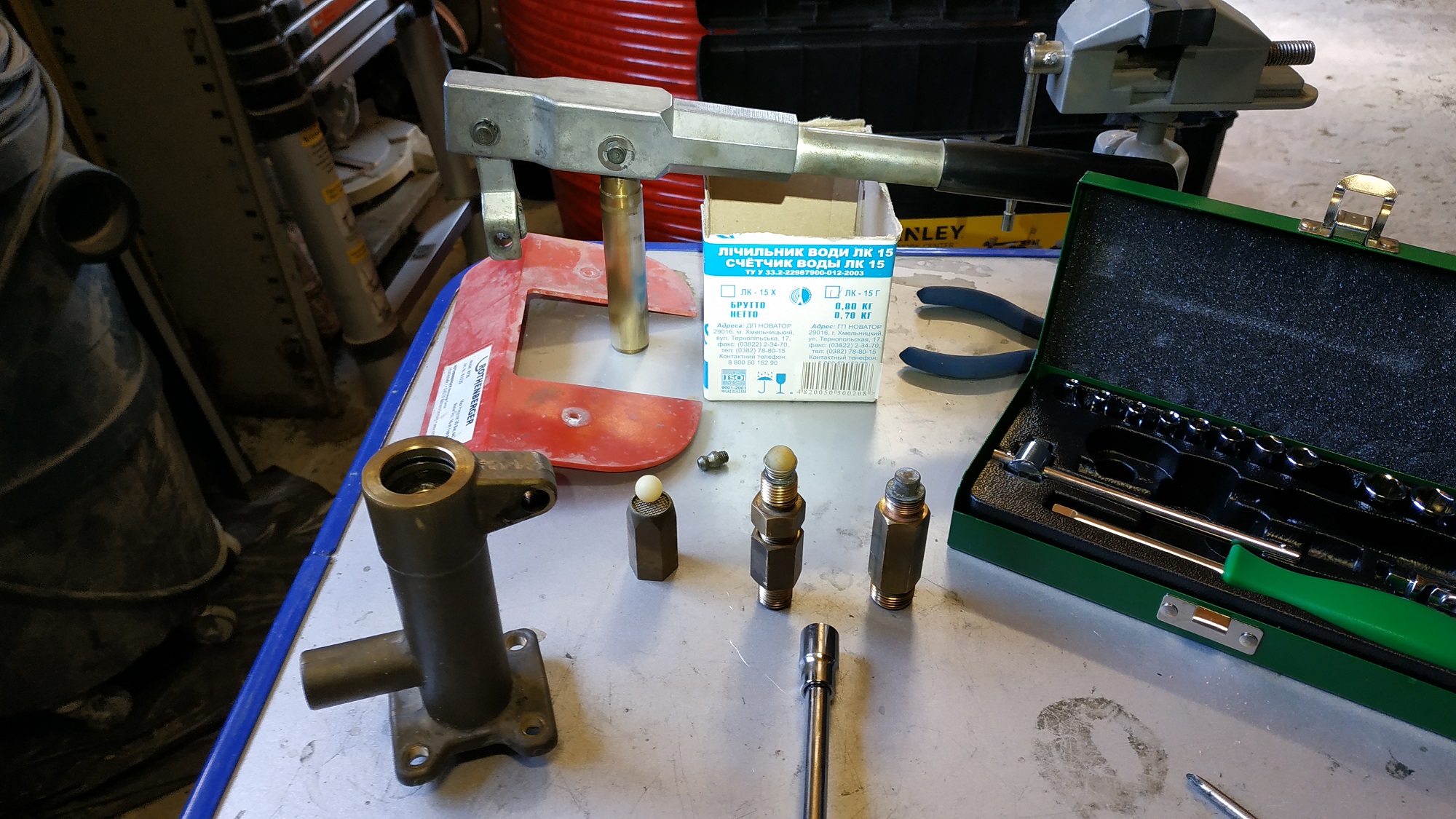

Чей-то опесовка перестала нормально качать, второй раз, за 10 лет (примерно).
Разбираем смотрим: вся автоматика этой штуки состоит из одной пружинки (которая никогла не ломается). Двух резиночек с двумя пластиковыми шариками которые меняются.
Взрыв-схема ниже.
Взрыв схема опресовки.pdf
Взрыв-схема ниже.
У меня проблема была в резинке-уплотнителе поршня. Если кран чуть-чуть подтравливает, и резинка изношена, дело табак. Там с.........ка все взаимосвязано. Только у меня Ремсовский.

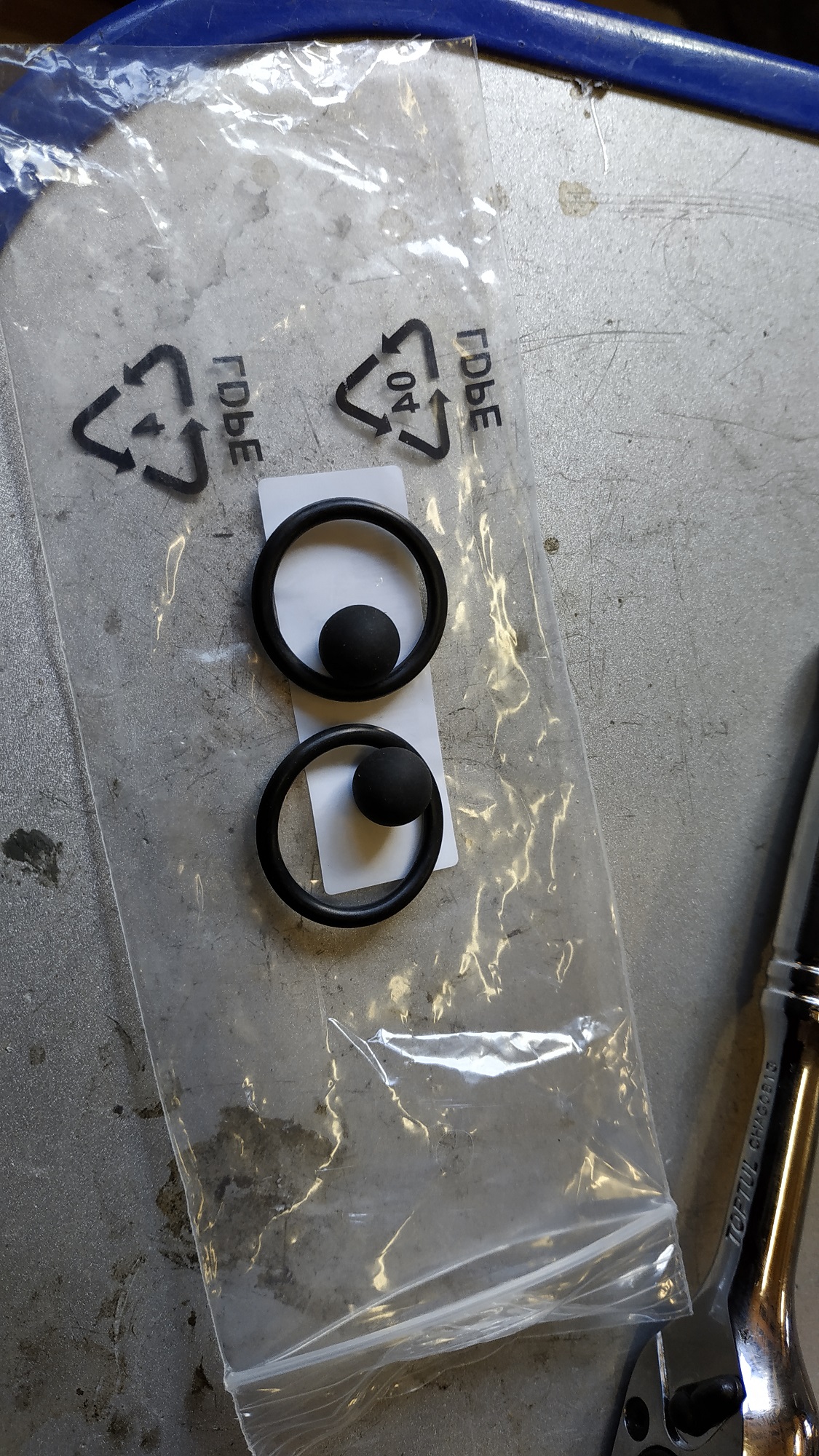

Так все сразу и меняется, два шарика и резинка.
Ага, и ремкомплект нашел?
Я их давно купил пару на ротенбергере. Взрыв-схема второй лис, там все № артикулов.
Сегодня заехал купил еще один ремкомплект про запас. Шары уже идут прорезиненные.
10 евро стоит.

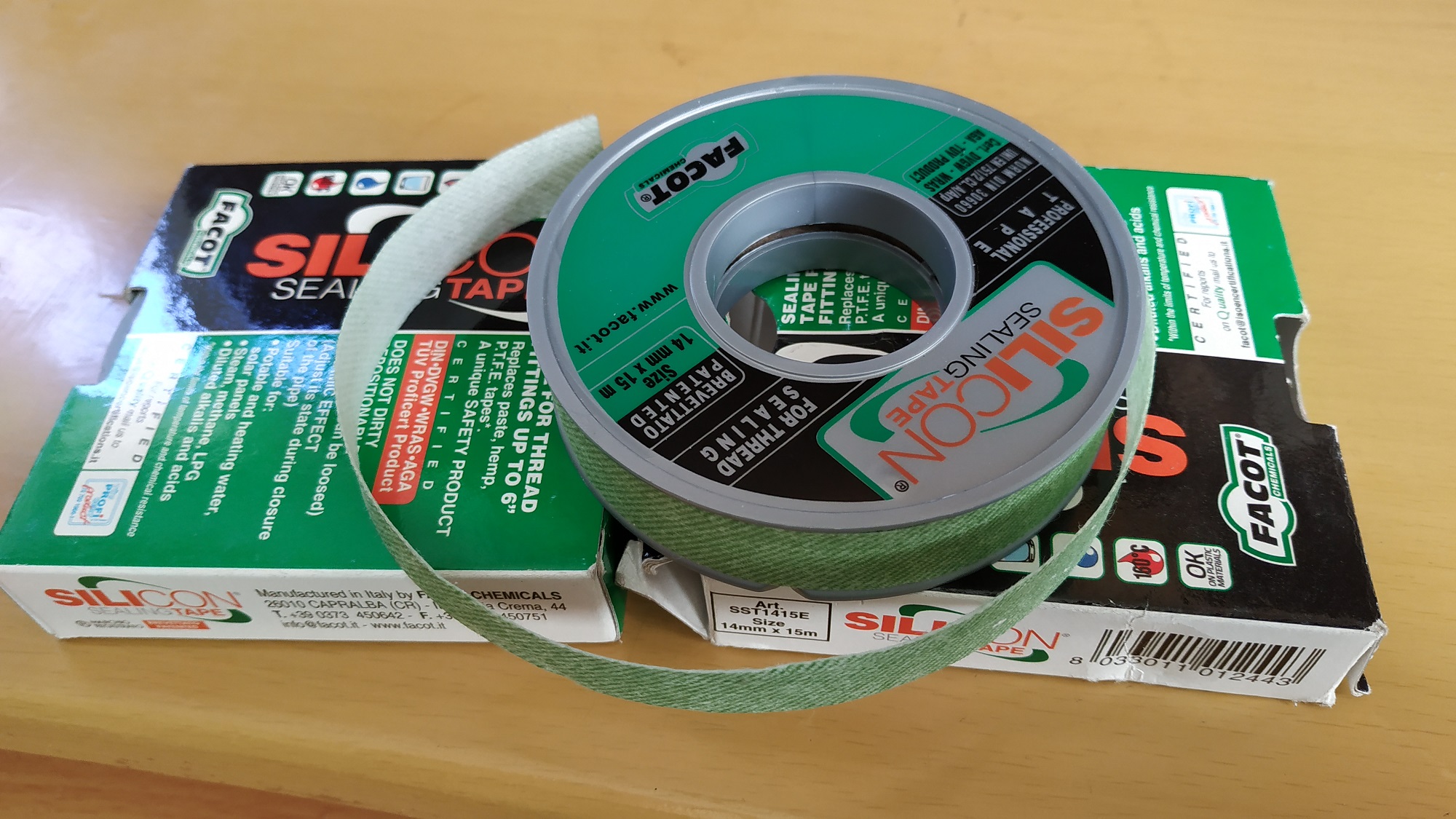

А как ею правильно пользоваться? Паста нужна?
Еще не пробовал паковать, руки не папчкает, судя по ютубу паста не нужна.
Я пользовался. В личных целях. У себя дома.
Три года назад. Когда паковал бойлер.
Прикольная штука. В процессе монтажа, можно провернуть обратно.
Будет держать. И да, паста не нужна. Она сама пропитана какой-то жидкостью.

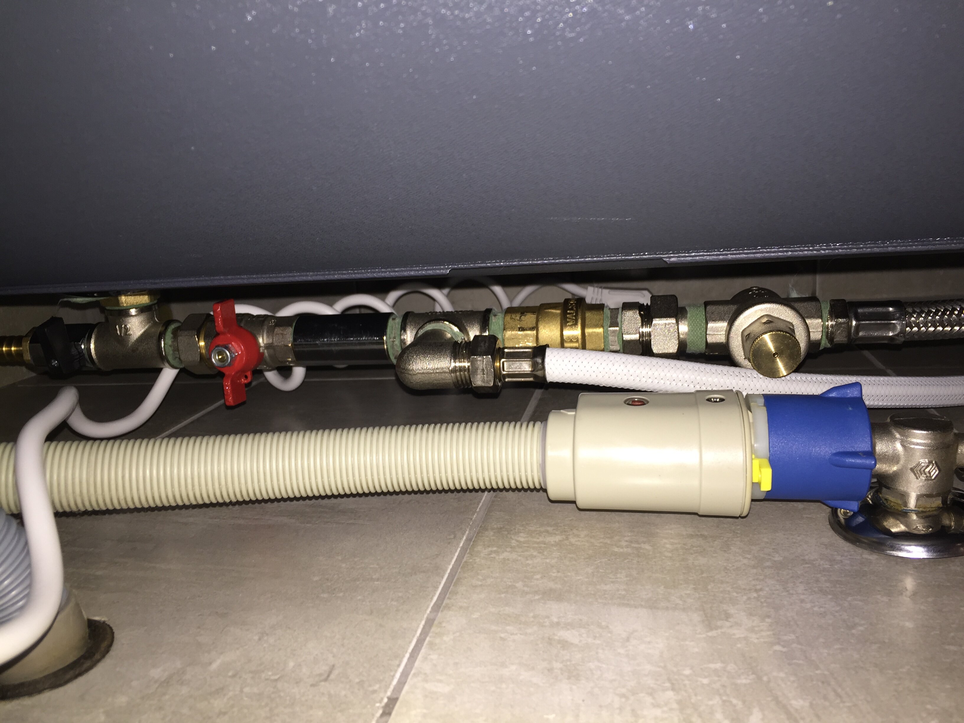

Гибрид Рехау+ТЕСЕ или то только коробка?)))
Все правильно, вода, радиаторы и конвекторы металлопласт ТИСИ, теплый пол раутермес.
