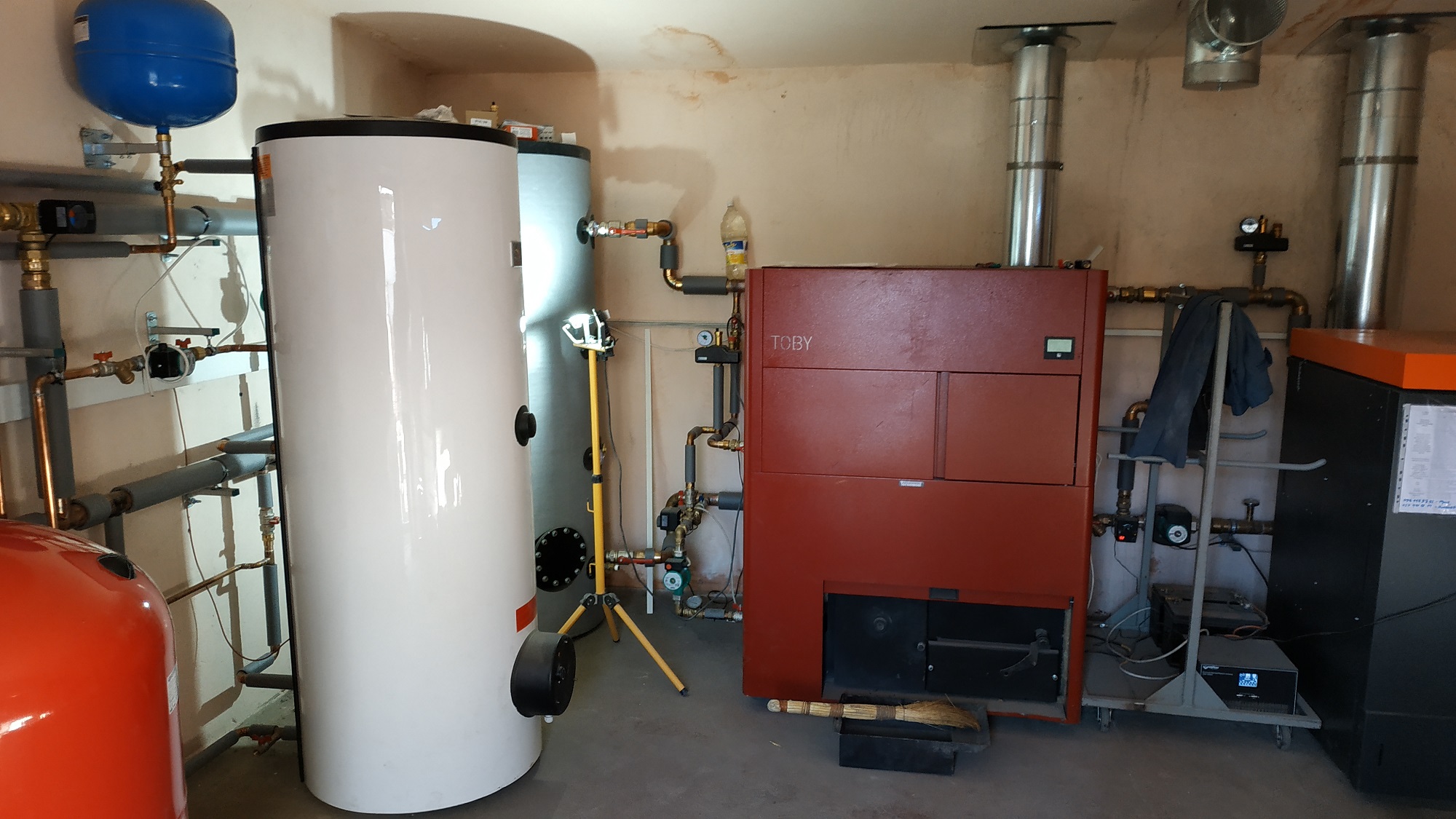

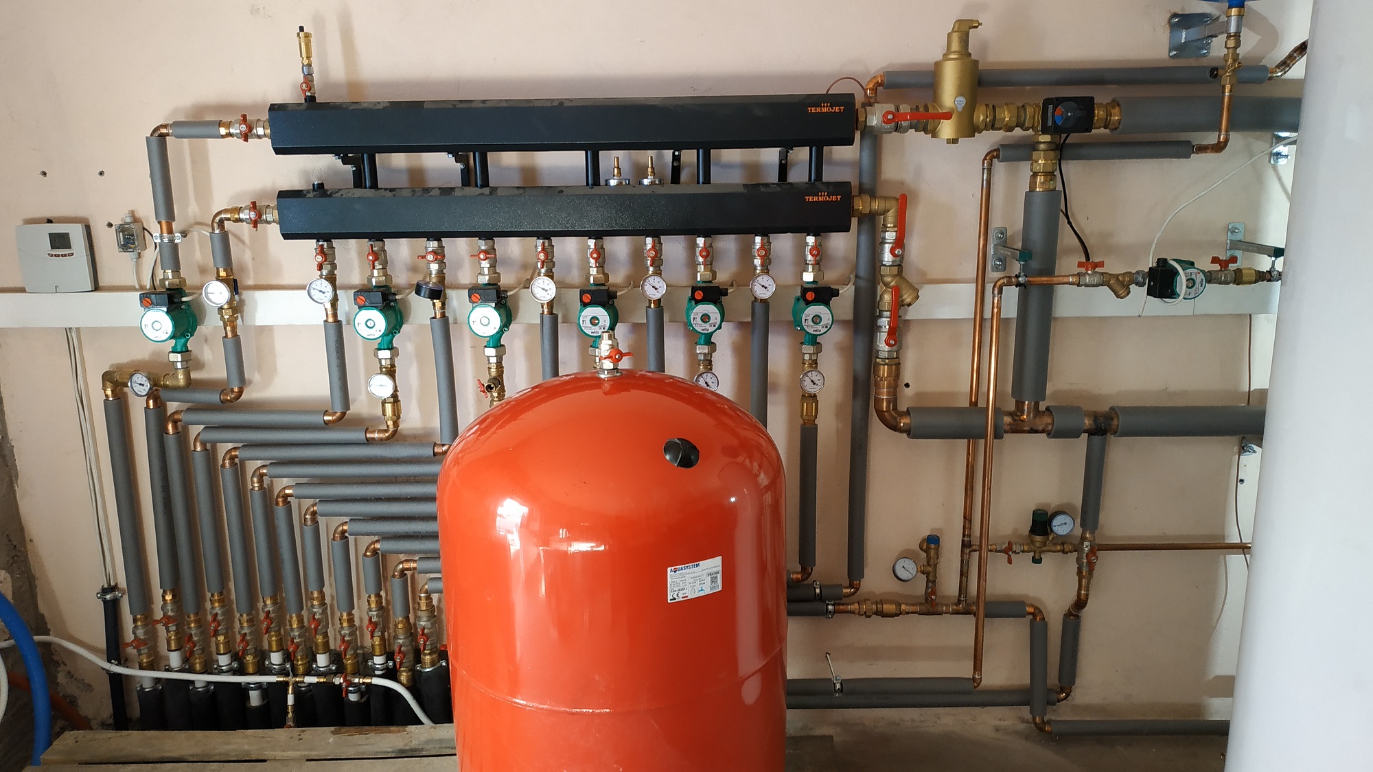

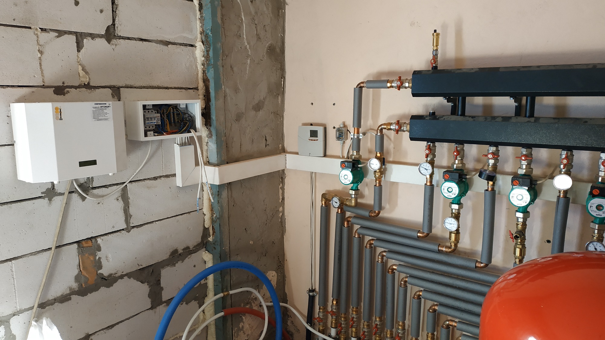

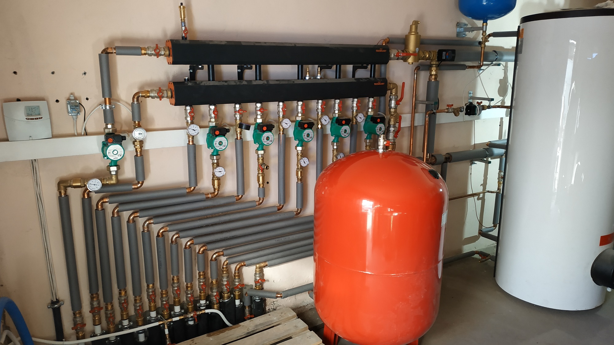

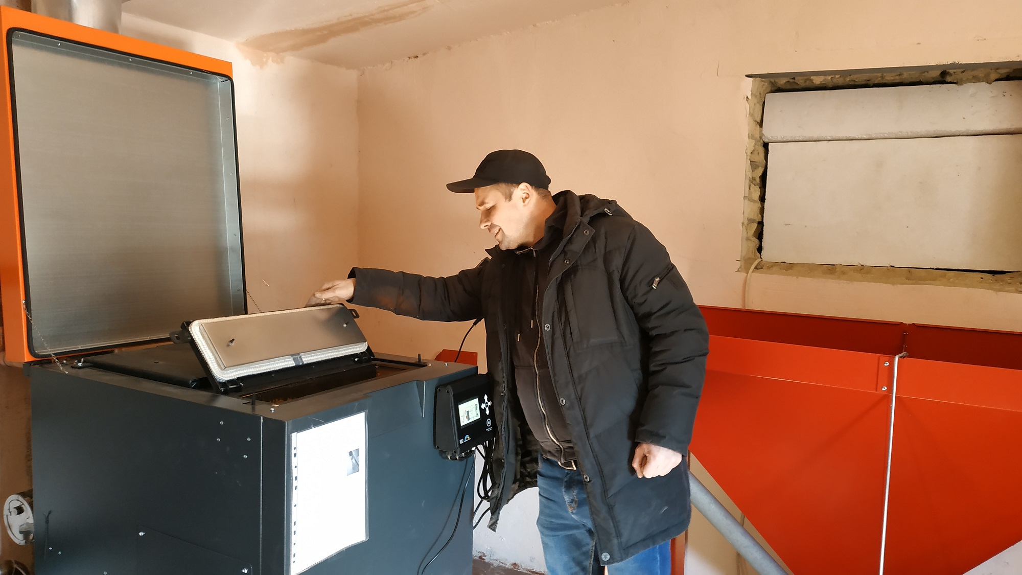

Чей то сантехники вообще соскучились.
Где все?

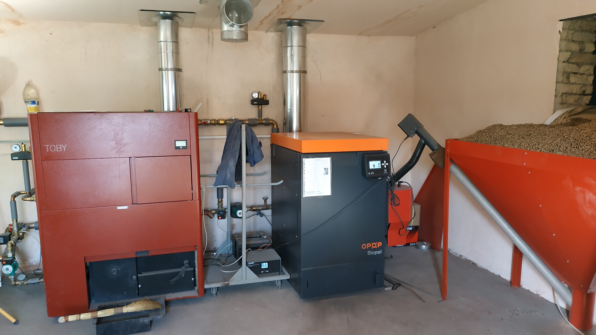

Буду пока сам: вот потихоньку заканчиваю котеленку.

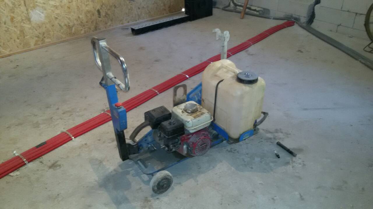

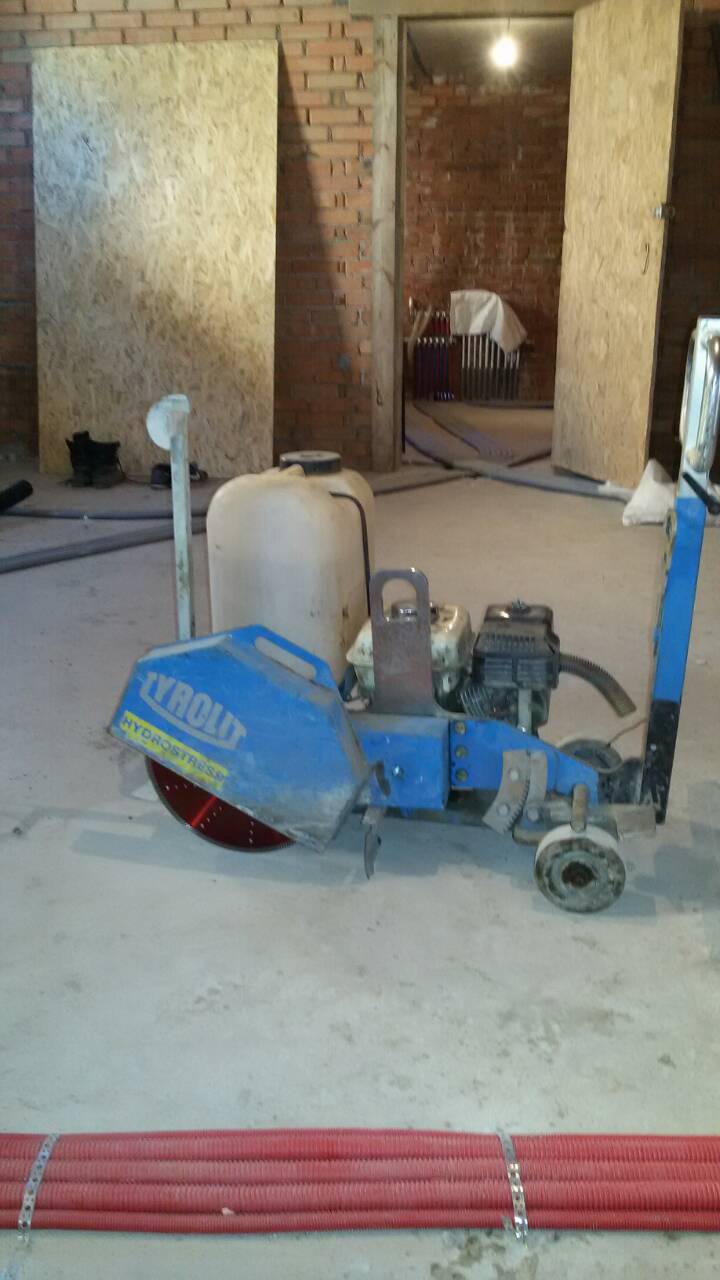

1. Работают.

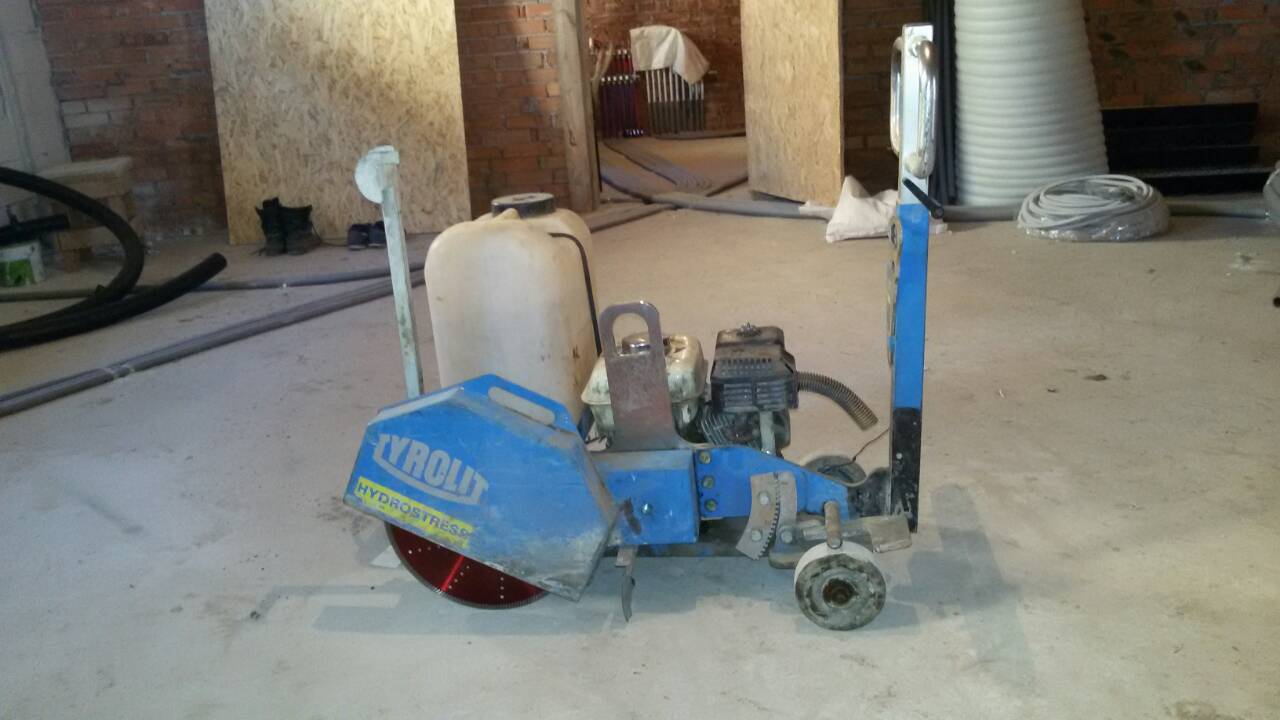

2. Мне вообще пришлось взять в руки болгарку и отбойник. Тупо не успеваем.
Вынужден констатировать, староват я уже для подобных героических поступков.
В будущем, будут терпеливо ждать. Или не ждать:)
Кусок работы взять на себя это святое, но болгарка (после воспаления легких) + отбойник это перебор.
Где все?
В чём смысл утеплителя на трубах в таком исполнении?
Мне так понравилось.
Я хотел красный и синий, но он максимально на 32 трубу, в этой котельной есть и 42 и 54 диаметры. Решил взять серый, что бы было одинаково.
А позвонить ?:)
Добавлено через 2 минуты
Согласен.
Абсолютно неэстетично при класном исполнении.
Или заизолировать полностью, или снять.
А позвонить ?
Серый давай, если че то я переделаю.
Продаванов посправивал всех кого знал. Говорю мужики дайте че-то кравивое, можно и под заказ. Видать им это было не интересно.
Все мои посты, конечно можно воспринимать как старческое брюзжание, но даже если изолируешь "серым", или неважно каким, то ведь можно подрезать углы под 45*.
Это же несложно.
Понимаю, что не ты это делал, ну так скажи своим.
В нашей работе необходимо помимо функционала, сделать все красиво.
Работа по котельне или по сложным узлам, стоит н-ую сумму денег. От количества соединений она не зависит. Я стараюсь максимально уменьшить количество работы и материалов.
Поэтому удивляюсь мастерам, которые ваяют кучу лишних соединений.
У тебя, как всегда, это была переделка. Снизу трубы новые, сверху коллектор также новый. Естественно все размеры ты знал. Что мешало или трубы сместить вправо, или коллектор влево, чтобы все пошло по прямой. Выиграл бы минимум полдня на работу и - 24 угла, не считая трубы. Да, смотриться красиво.

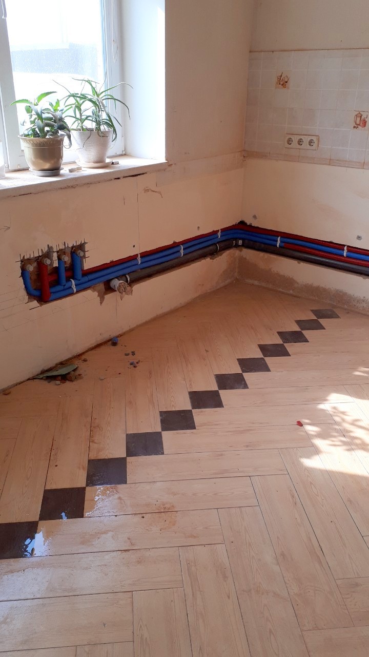

Возможно я немного сдвинут на эстетике, но вчера, перенося мойку кухни, на окончание поставил белый угол "Ostendorf".
Потому что сифон будет белый.

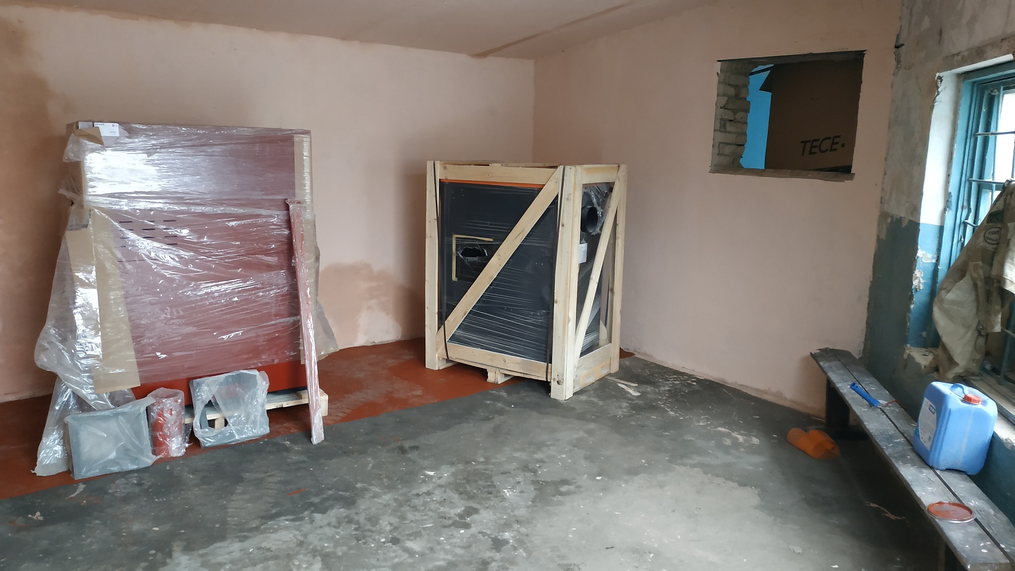

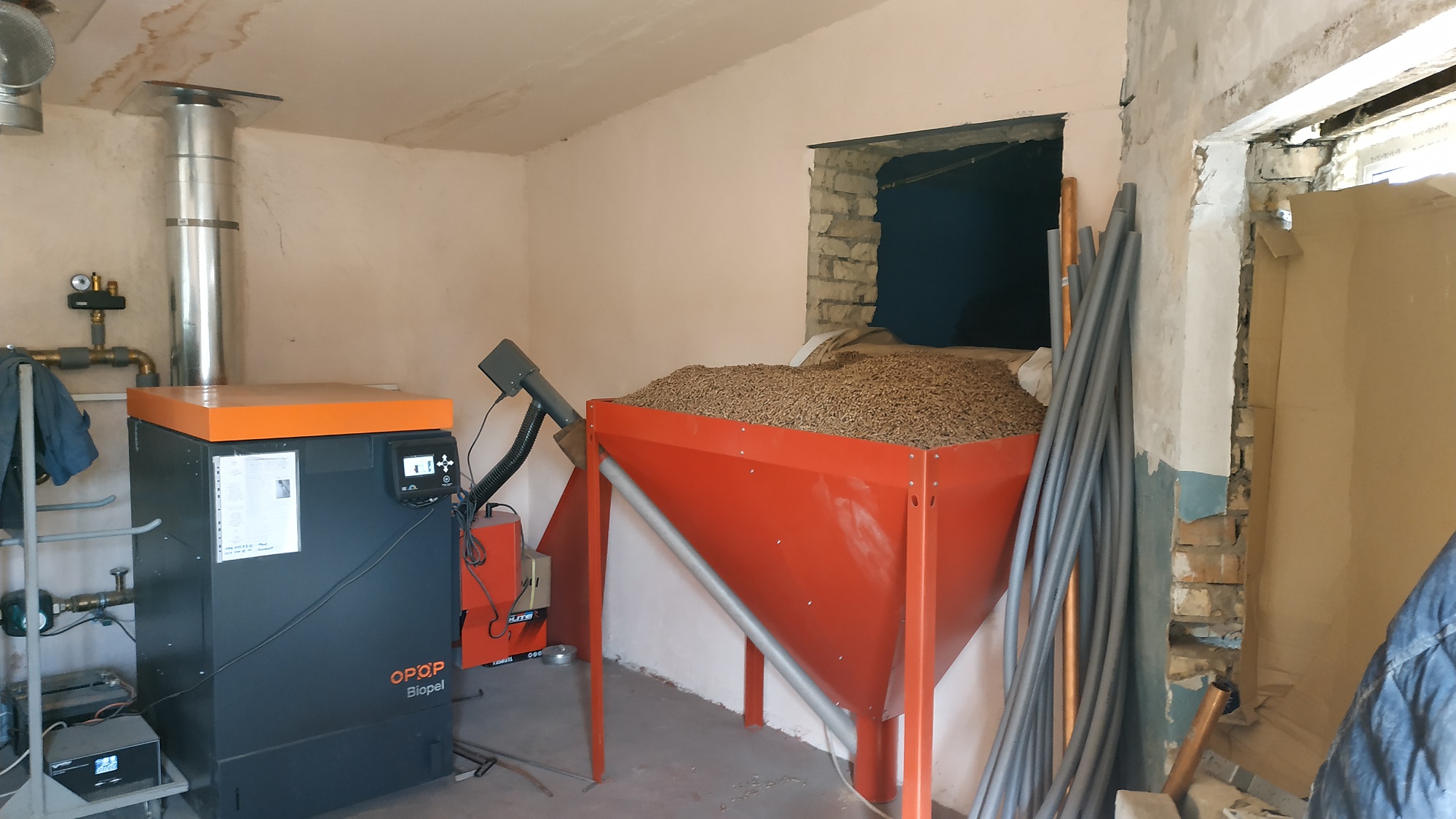

Нет, все ОВК и теплотрасса новое и делали мы, котельную делал я сам.
Утеплитель таки да, не я.
Серый, чем предложишь заменить серую изоляцию на трубах?
Р.S. Рома делал ввод, наружку и пажаротушение, Ванька дымоходы, Валера автоматику майбас.
Может так заработок больше?
Дорога змейкой тоже красиво, но не практично.
Не, смещение колектора как в лево так и в право невозможно. По этой котельной я довольно долго игрался в пасочки , расставляя их разными вариантами.

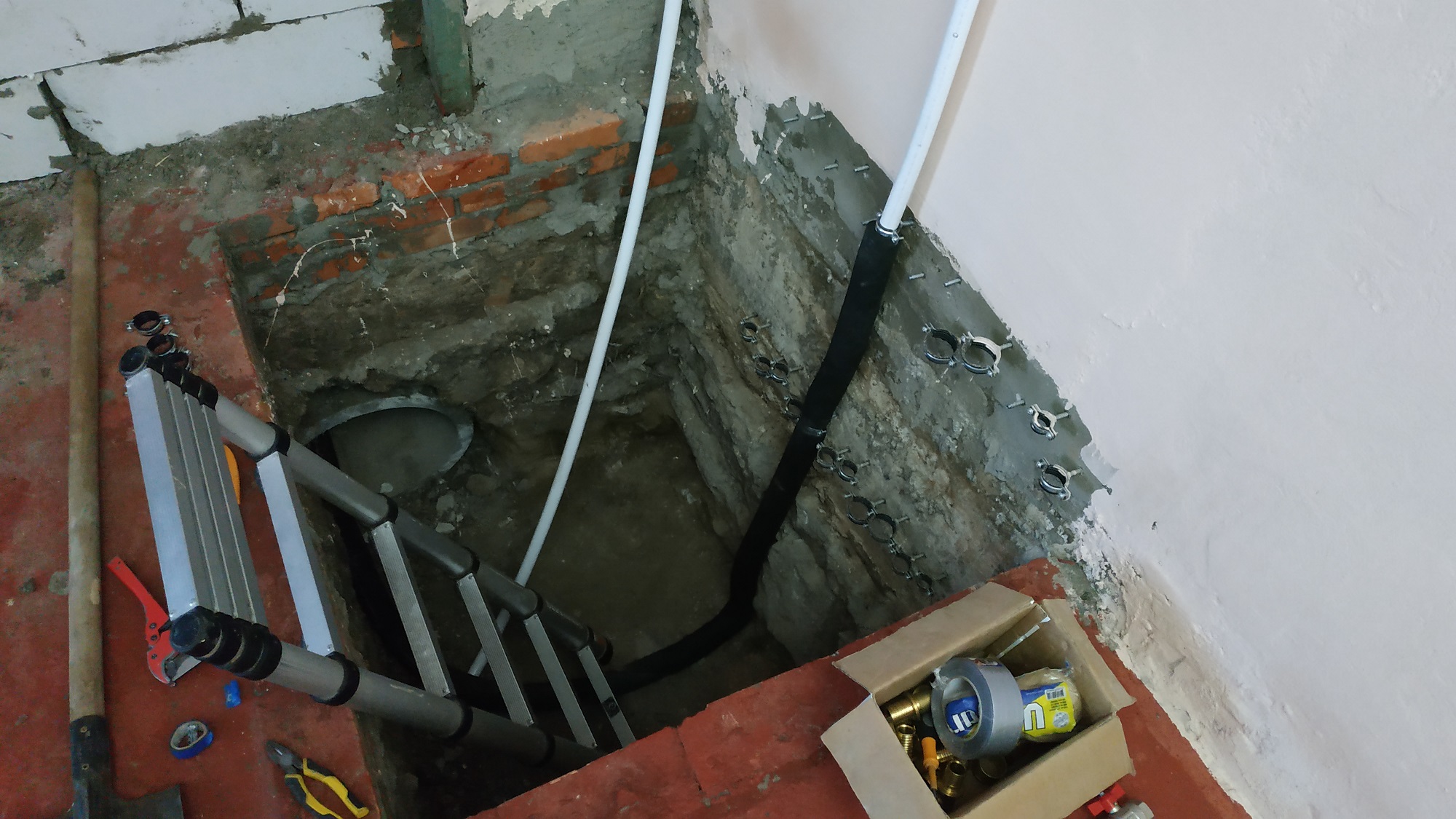

Нужно было вписываться в ряд условий: трубы вышли из пола из подземного лотка теплотрассы в определенном месте. Малый зазор по маневру от дымоходчиков. Подогнать установку бункера для пелет под окно из склада пелет. Условие сервиса котлов по отступам для их оборудования. Котельная сначало запускалать по временной схеме, а только затем не остонавливая тепло делалась стационарно. Ну и размещение и удобство обслуживания всех моих пасочек, которые мне обслуживать.
А вообще работа была интересной.
Это же несложно.
Ну да не сложно. Я вот когда то стриг красоту из каучука, так там нужно и тройники подрезать и отводы 45. Короче проклинал все на свете, что подписался на такое. Оказывается подрезать утеплитель есть целая наука и чертежи с лекалами.

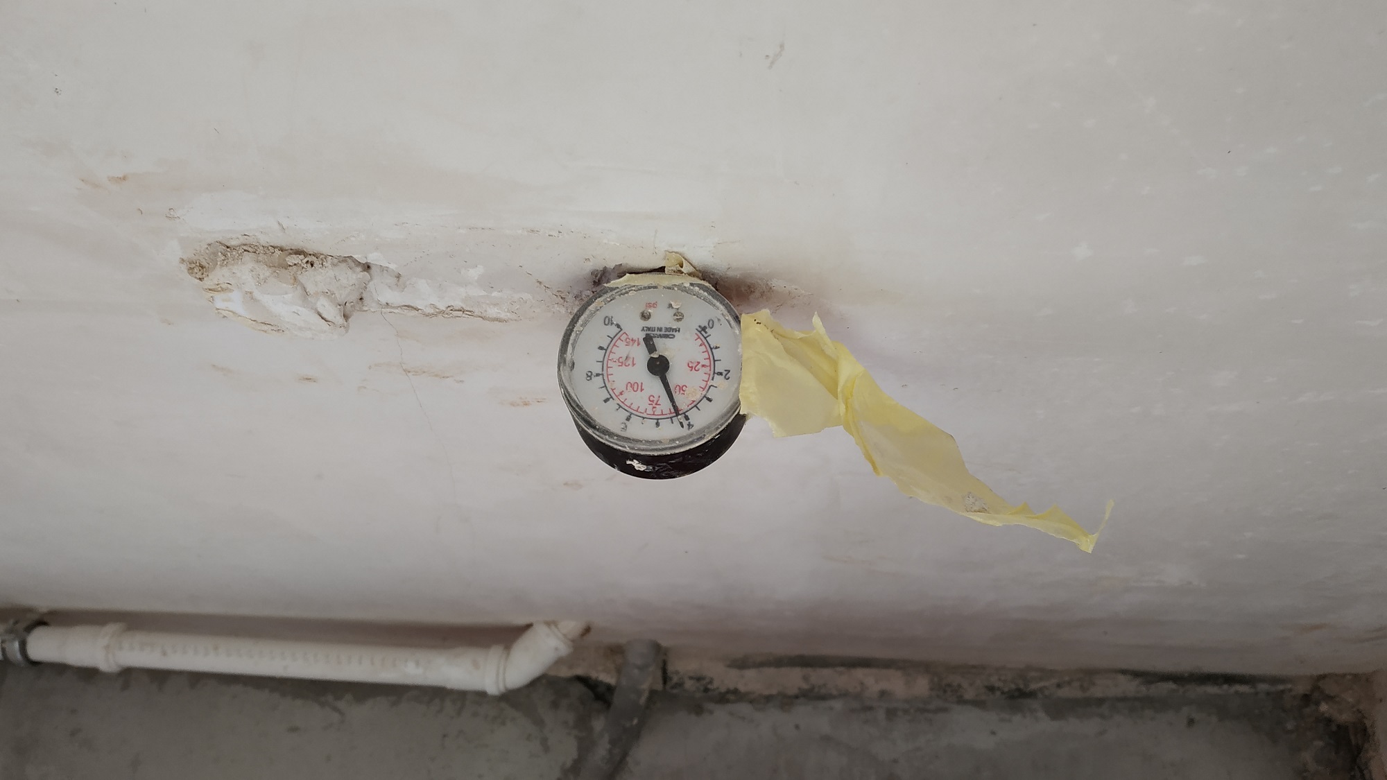

Пару лет назад сделал первый этап в доме, воду и канашку. Опресовал воздухом и оставил манометр висеть.
Сегодня глянул, стоит, аки .................
