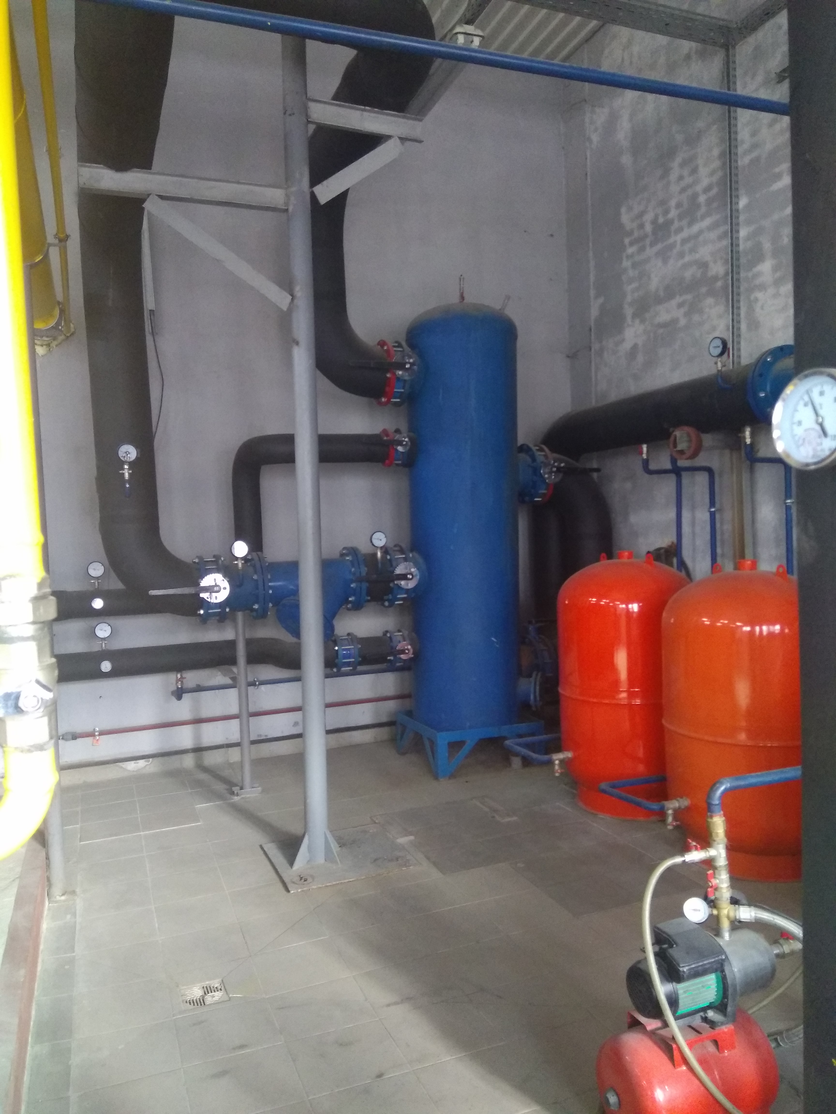

Нате вам гидрострелочку в 3.50 :)
Если это действительно гидрострелка, то интересно зачем там грязевик на выходе.
Ой , да лаадно :)
Фотку не выложу, видать затер в телефоне. Но впечатлило.

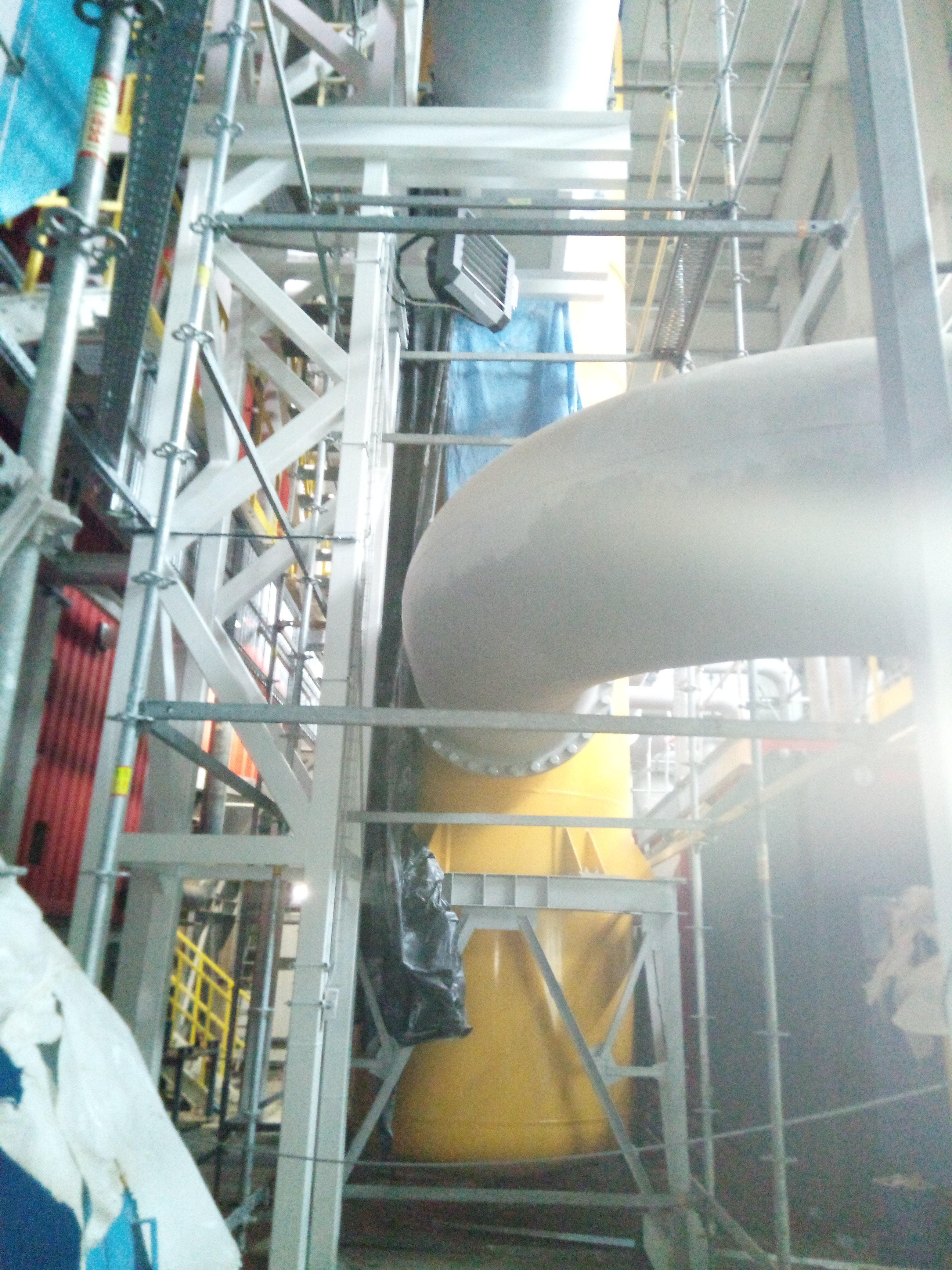

На одном из объектов где мы работали, стоит гидрострелка высотой в районе 10 метров и в диаметре больше метра, но там котельня на 1 ГВат, для сушки кукурузных початков, запускается на газовом котле, потом переходят на два твердотопа размерами с трехэтажный домик, работающих на кочанах от кукурузы после обмолота.
Грязь собирать :lol:
Нашел, вон она красавица желтенькая, слева твердотоп на кочерыжках.
А кто сказал, что это выход :)
Если это таки вход, тогда вопросов по фильтру еще больше.
На фото второй манометр бликует, сложно понять в какую сторону перепад.
Не мешайте монтажникам зарабатывать деньги, фильтр лишним не бывает :lol:
Там его может и не быть того перепада, по нормам маркировка должна быть направления потока.
Та не, на таких объектах чаще всего есть проект, значит фильтр туда проектант впихнул.
Если фланцы покрашены не от балды, и судя по тому что ГС не заизолирована, то это система отопления, и фильтр таки стоит на обратке.
Этот выход - это обратка на котёл, т.е. фильтр должен защищать именно котёл с котловым насосом. Там ему и место.
И я бы не называл этот фильтр грязевиком. Классические грязевики построены на несколько иных принципах. Хотя и такие фильтры тоже грязевиками называют.
Фильтр обычно ставят непосредственно перед тем, что он должен защищать. Иначе после него остается довольно протяженный кусок стального трубопровода.
