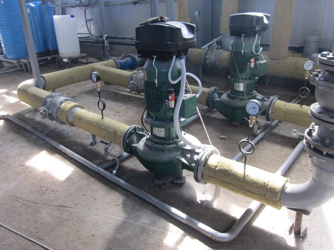

Вот моя фоточка. Не коттедж, конечно. Но пришлось основательно поработать с проектом, чтоб потом эксплуатация не поминала незлым-тихим словом того, кто построил :)

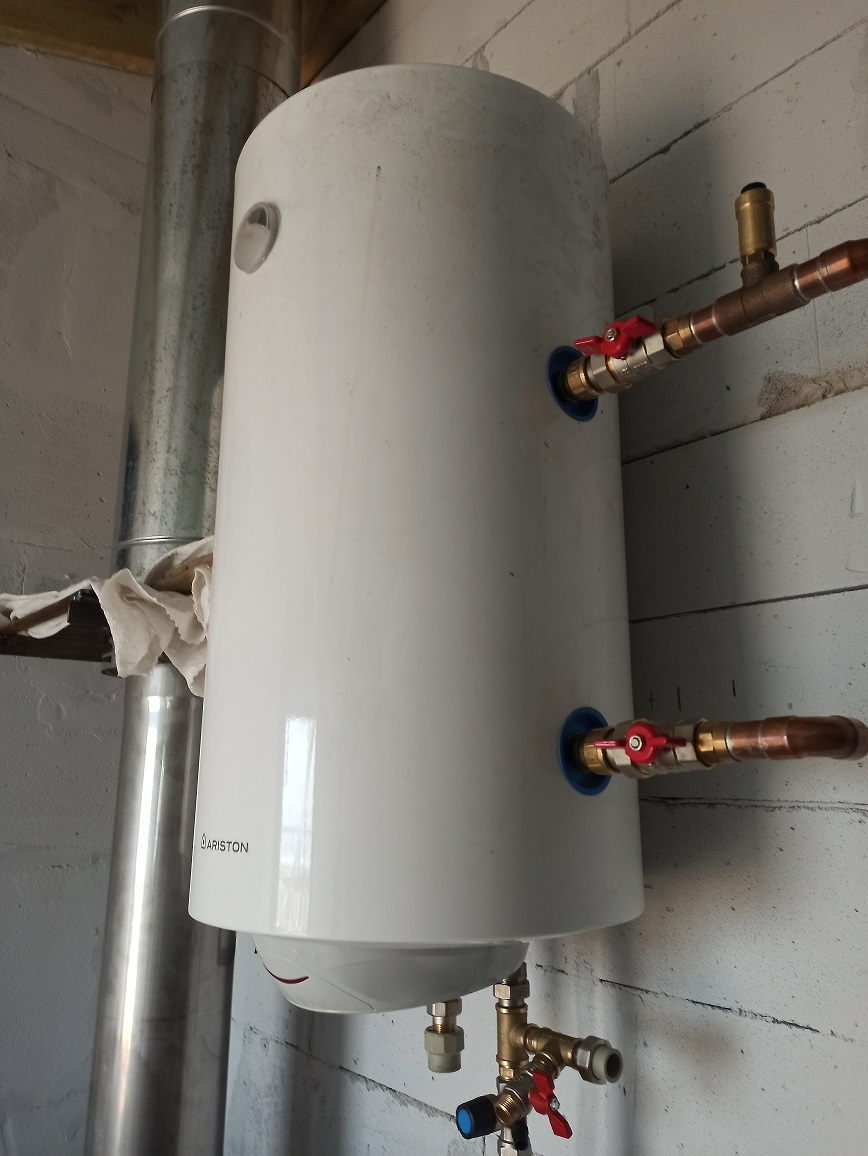

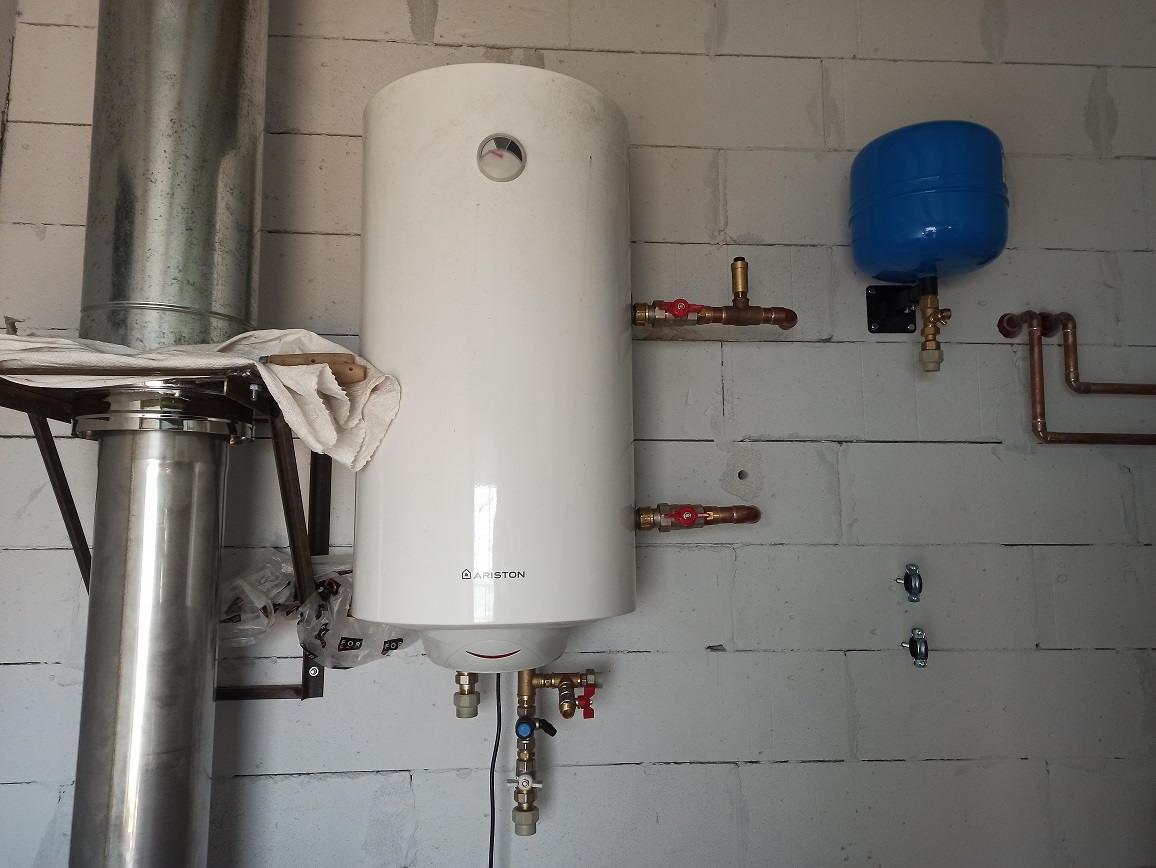

Привет, в работе вот такая б/у кракозябла.
Кто с таким сталкивался может я чего упустил?
Мне нужно подключить в него датчик бойлера. Облазил я этот бойлер вдоль и поперек, но куда засунуть датчик не нашел. Как просверлить дюрочку и засунуть между утеплителем и корпуром я знаю.
А снизу раскрутить и вставить в дюрку, где стоит штатный, не получается?
Там я в первую очередь глянул. Нету.
Так у него улыбка до ушей (внизу красный полумесяц), значит должен быть со своим термостатом
да правильно, термостат тена есть, датчик бойлера засунуть некуда.
Хипстерская рулетка.
Обычная рулетка затерялась, эпицентр закрыт, сроки работать надо, швейная машина жены всегда под рукой.
Так где стоит капилляр термостата ТЭНа? В гильзе. В эту гильзу суешь второй капилляр.
Фотку выложу покажешь?
там места только для термостата ТЭНа....
если переводить на косвенный режим или менять (кулибничать) термостат ТЭНа - переводить на датчики типа ntc 10
Вы проверяли именно эту марку, что так с уверенностью пишете? Обычно гильзы в таких бойлерах, достаточно глубокие, термодатчик косвенного нагрева зачастую очень маленький.
