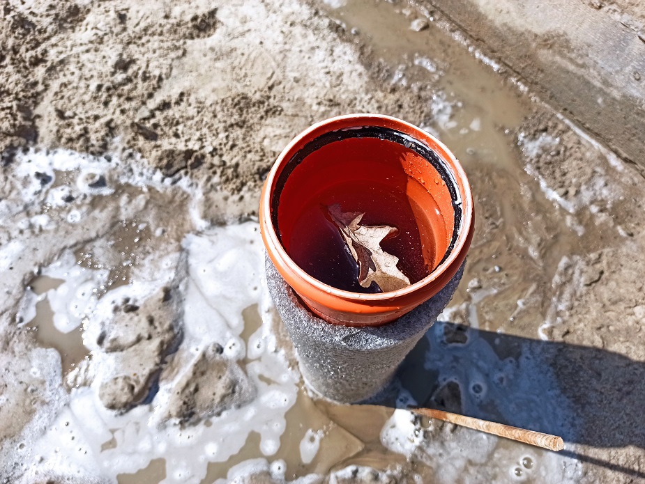

Кто как испытывает канашку?
Когда-то льем- льем, подходит генподрядчик с заказчиком:"А сколько туда войдет ?"
Прикинул только по "сотке".
"Где-то 1200-1500"
"Стой, куда мы ее потом девать будем?"

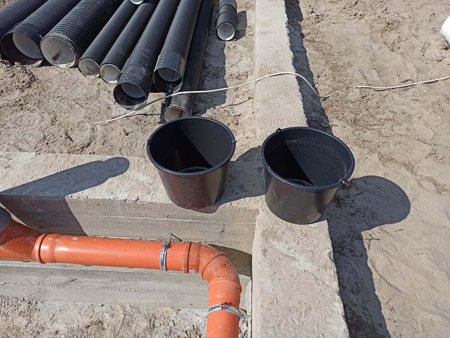

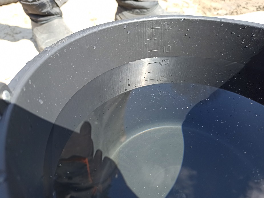

О. Кстати ведром пролил. А про статические испытания - забыл. 6адо проверить.
Два мерных ведра, линия 45м/п, во второе ведро при проливе не дошло 200-300 гр. воды.
На смачивание, ну и в стыках немного осталось
Не, это сантехнический барабашка отсербнул.

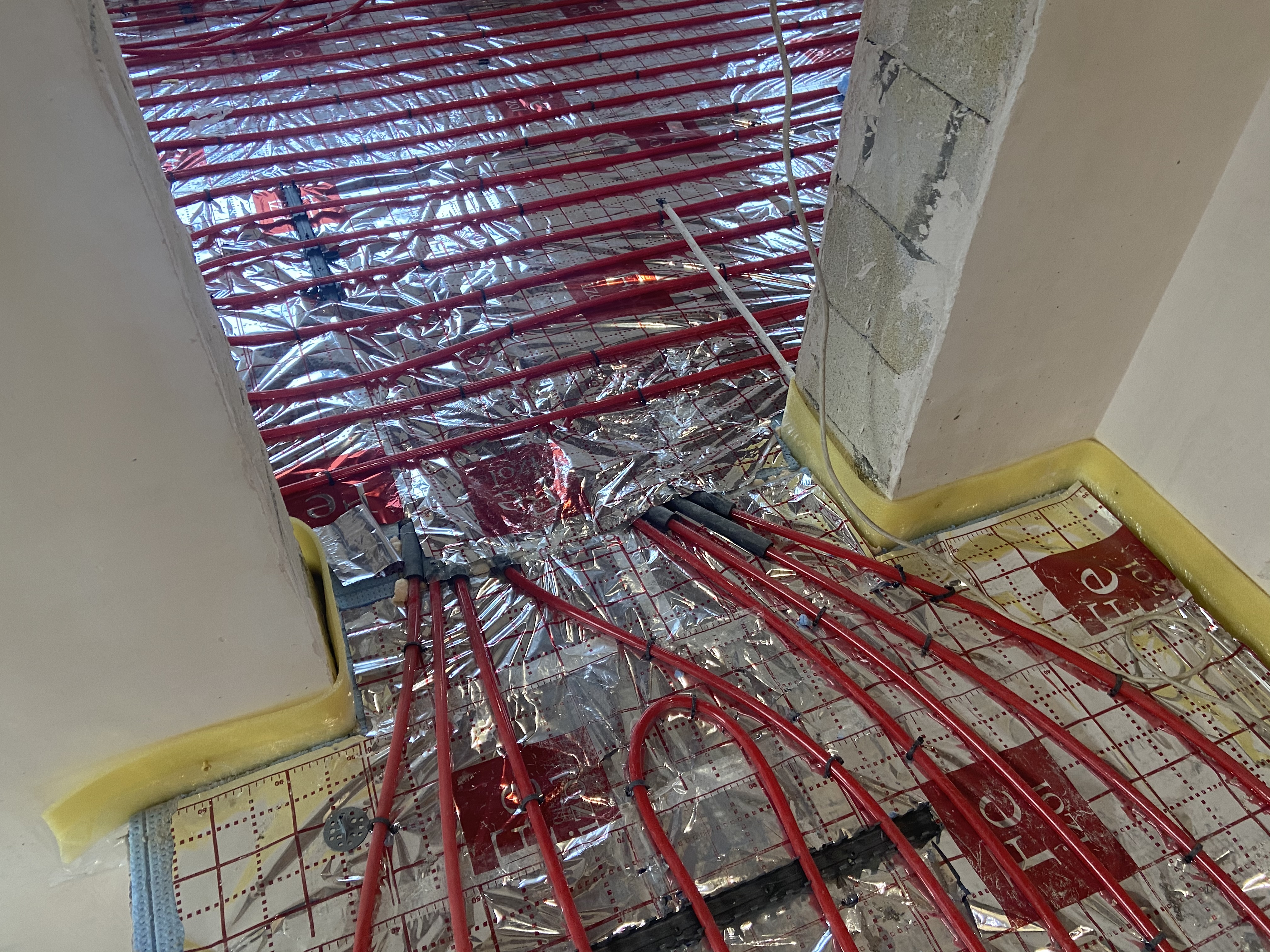

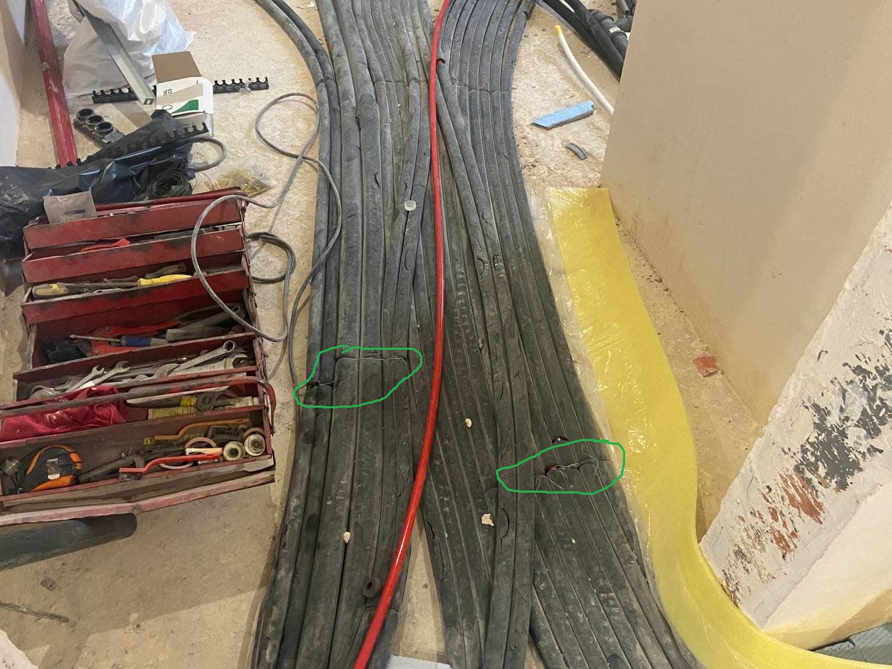

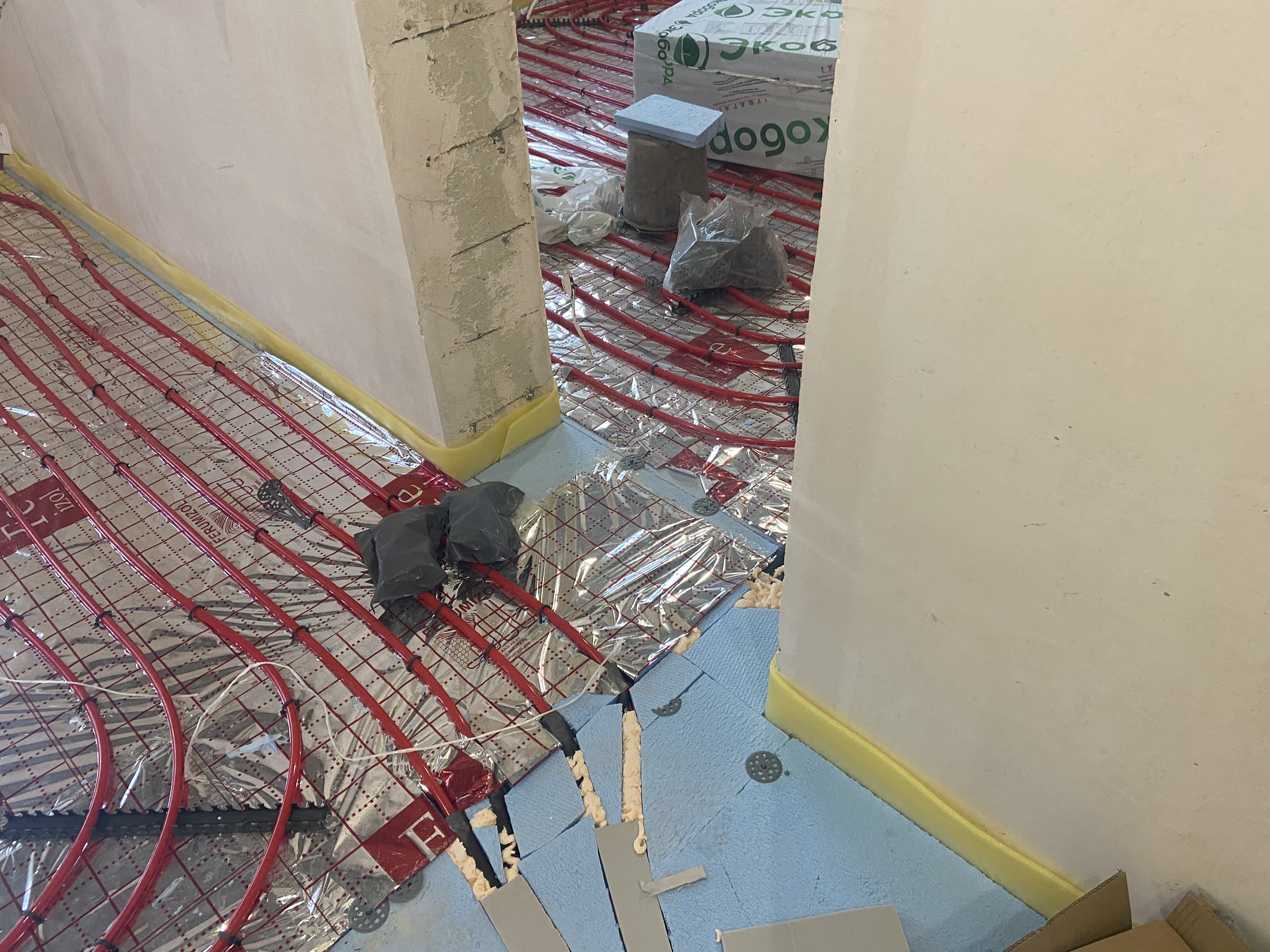

Ребята, подскажите пожалуйста, "изверги" уничтожили к-флекс в прямом смысле.. чем можно обмотать соединение и разрывы?
И второй момент, зачем-то для удобства стягивали проволокой между собой рехау, чисто в теории, может в будущем возникнуть проблемы (типа перетереться).
Ну и на закуску, осмос.. кинули трубу водяного пола (рехау), на сколько допустимо? Не знаю зачем это сделали, но все же..
И нужно ли под перегородку с кирпича ложить гильзу (или хотя бы тот же к флекс)?
P.S. Не ужели адекватных (мне дешево не нужно), сантехников совсем не осталось?
1.Армированным скотчем.
2. На фото не увидел. Если труба к трубе, то нежелательно, если поверх изоляции, то ничего страшного.
3. Может это закладная под осмотическую трубку. В 17 трубу, даже 2 войдет.
4. Труба везде должна быть в изоляции. По нормативам, через капитальные стены, должна быть в гильзе, но мало кто придерживается.
5. Мало осталось. Многие уехали на заработки.
Меня всегда мучал вопрос на кой люди этот каучуковый кфлекс за кучу денег юзают, оно ж нифига не теплее полиэтилена той же толщины.
По осмосу: а как эту трубу к осмосу соединять станут? Если по ней пускать воду, она будет вонять и иметь пластмассовый привкус пока не промоется еще кучу времени

К-флекс каучук не самый удачный материал для такого использования, рвется он, но дорогой.
Проволока, это от дешевизны, но она порвет любой трубный утеплитель.
В проходах через строй. конструкции труба должна быть в утеплителе. При нагревании труба расширяется, а утеплитель дает возможность это делать.

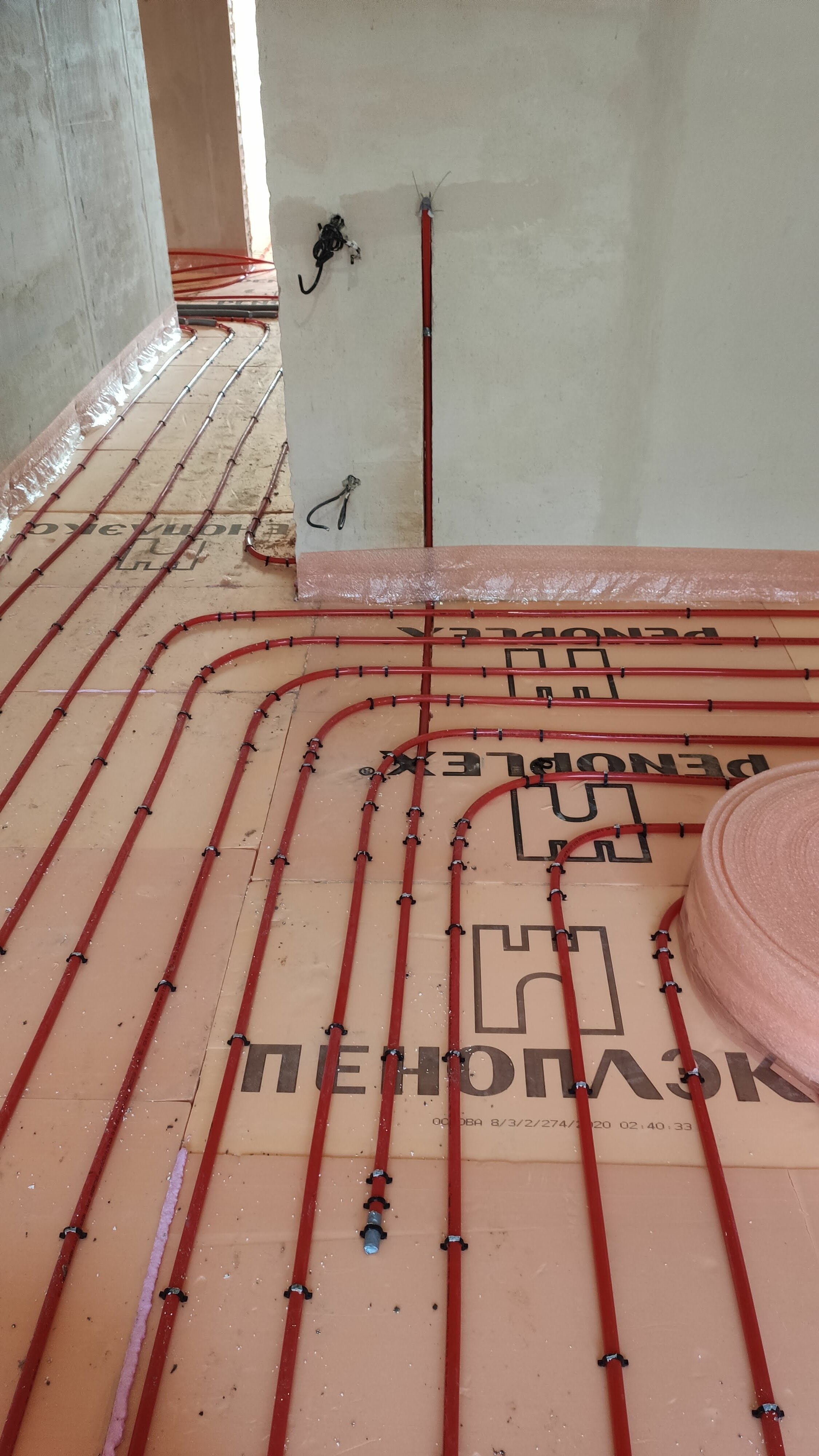

Ещё пару веселых фото.
Люди стараются это видно, транзиты трубы в толщине утеплителя уже огромный плюс.
Стараются, но думать не хотят...
В толщине утеплителя по бокам, снизу плита, сверху на первом этаже ещё слой утеплителя ляжет.
Ну а что касается участка дверного проёма?
Там реально 0.8м2
Будем делать демонтаж рехау и кафлекса
Жизнь-боль :(
Там реально 0.8м2
Жизнь-боль :(

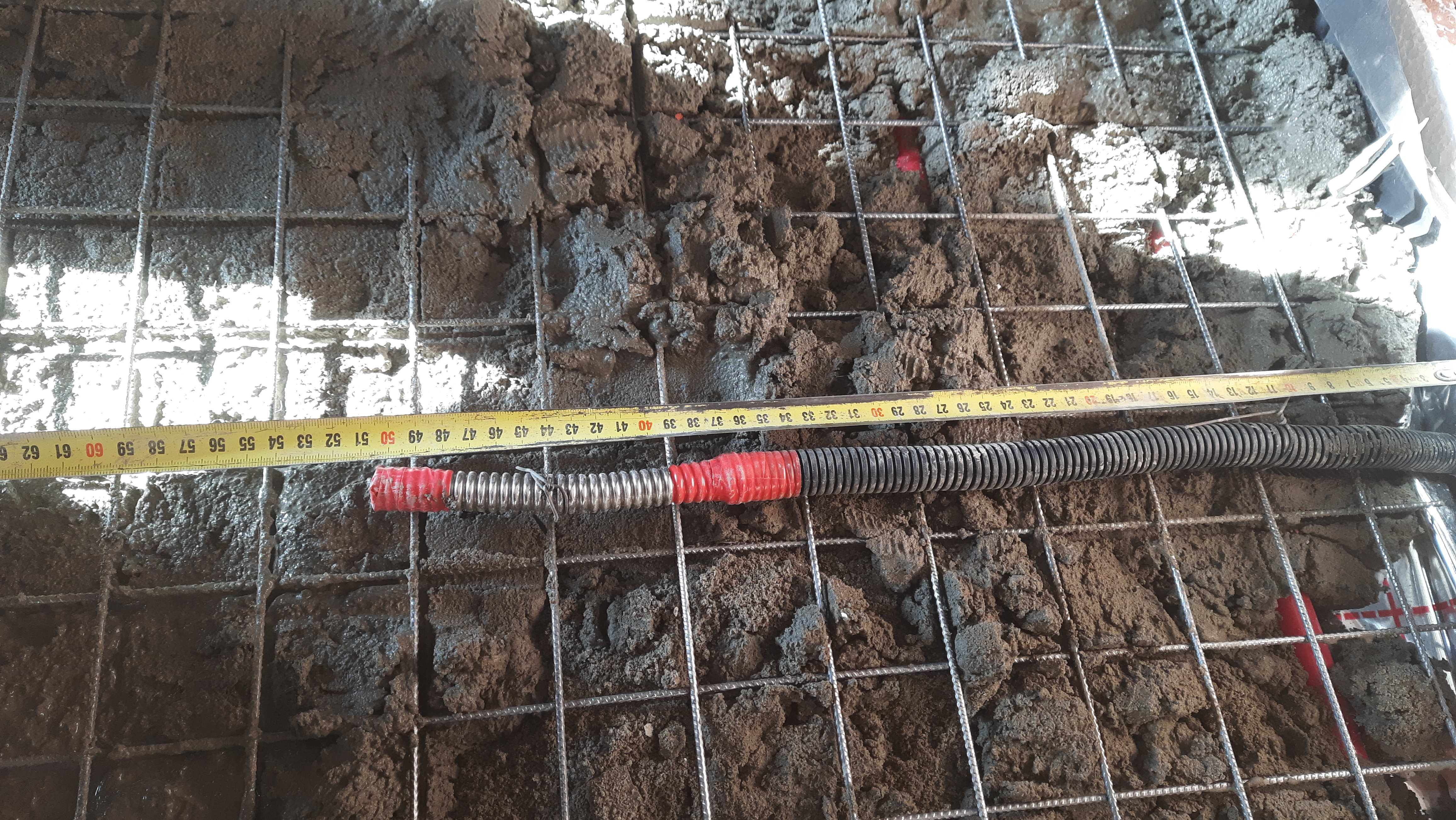

и закладные под датчик пола проверьте. датчиком, замерив длину трубы и замеряв, на сколько он в нее уходит

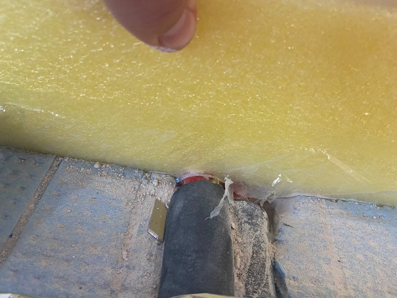

Ну модные ребята, все по «бахатому» ...
На самом деле, мелочь по сравнению с тем, что они наделали и что мне предстоит в будущем, так как найти исполнителя который переделает, это ещё сложней чем найти исполнителя который сделает с 0.
Что то я не вижу повода для полного демонтажа...
Проверка - пройдет ли датчик через загибы трубы, и дойдет ли до конца, нигде не застряв

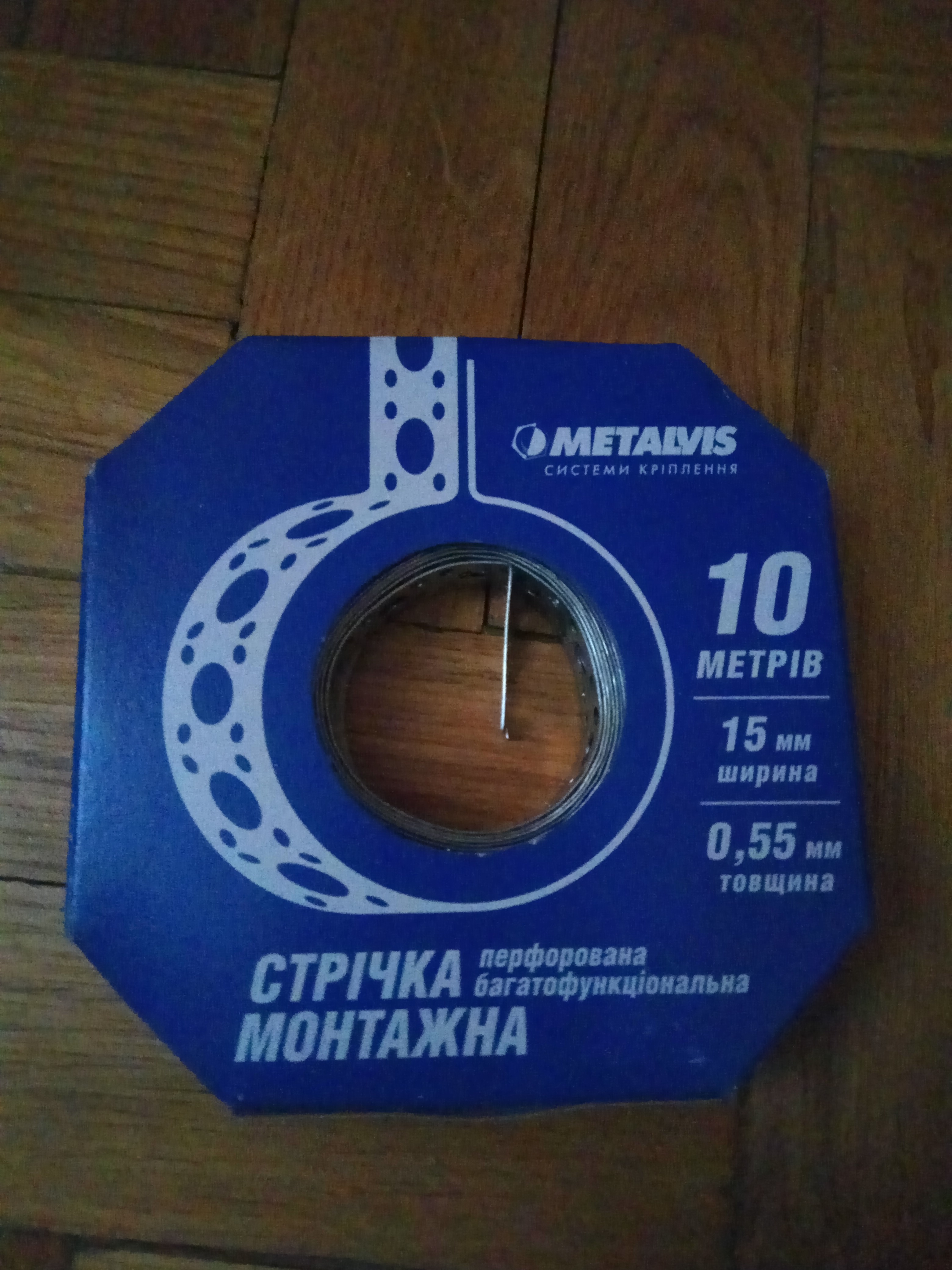

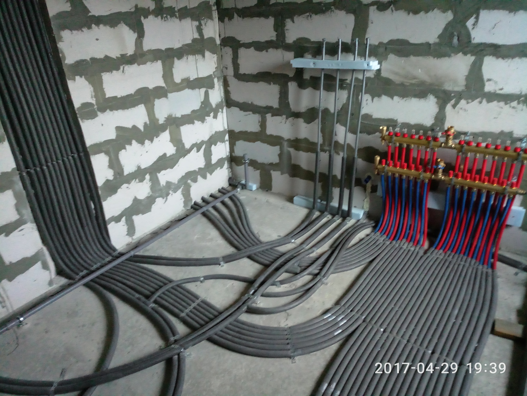

За эту трубку для датчика я говорил ещё несколько дней назад.Если датчики планируют заводить опосля,то лучше 20 гофры ещё ничего не придумали.Но можно и в любую трубу,ежели завести внутрь сразу.Повода для демонтажа я тоже не вижу,вполне стандартное исполнение,но рассмешила банальная мелочь,люди не понимают для чего демпфер и как он работает.Ведь на нём не зря есть полиэтиленовая юбочка,предназначенна она для того,что бы плавающий пол таки действительно был плавающим,т.е. ни одна капля бетона не должна попасть в щель между утеплителем и стеной,именно этим кусочком пленки перекрывается щель,она должна лежать горизонтально на утеплителе.Иначе нафиг было покупать дорогой демпфер,нарезали бы по эконом варианту подстил для ламината.Ну и по проволочкам,Сергей выложил красноречивое фото,все нормальные сантехники для таких работ имеют металлическую монтажную полосу.
Такую?
Кстати,буквально пару недель назад делали домик в Луцке,заказчик выдал мне гофры на каждое помещение и четкий инструктаж что все концы должны быть в 50 см от стен,что мы и выполнили.А я ему и фоточки на Вайбер поотправлял.
Я применяю под датчик примеряю 4-х мепровую трубу раутермес 17-2
Когда-то ставил несколько раз датчики теплого пола, так ничего лучше пластиковой гофры с плоской внутренней поверхностью не нашел. Гнется хорошо и датчик входит идеально как по маслу.
