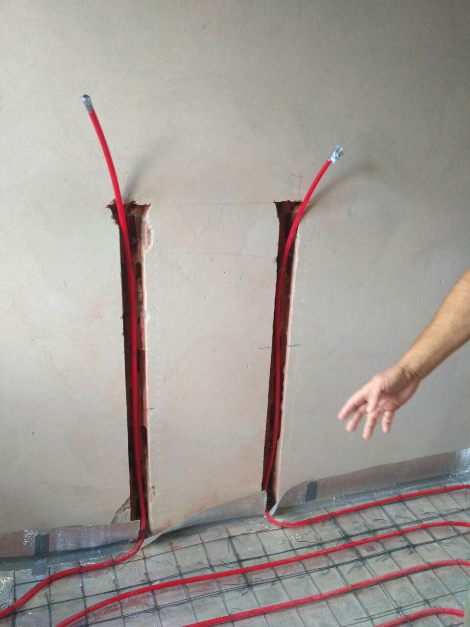

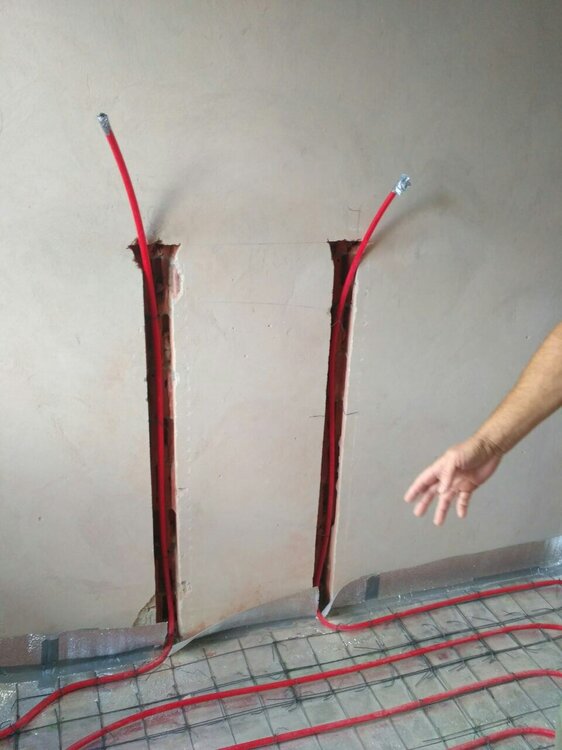

Гіпсарь повинен використовувати достатньої довжини бур і дюбель. А не хірачити на усю глибину бетону там, де тепла підлога.
А сітка не потрібна взагалі.
Трубу клали без разметки на непонятной высоте, стяжка судя по виду полусухая, в которой нифига не держится, а виноваты конечно гипсари, т.к. им повезло попасть в трубу из-за того что взяли дюбель подлиннее.
Логично, че уж тут.
Так гипсари трубу и клали. Я за день до заливки успел сфоткать. На фото вывод под полотенчик.

Те кто понимает - понимает, что сантехник должен был, при установке водоразеток, например, учесть толщину клея и плитки, а гипсокортонщик должен использовать бур и соответственно дюбель, необходимой длины в конкретном случае, не думать где проложены (сантехниками, кровельщиками, каменщиками и тд) трубы теплого пола.
PS И сетка, сверху трубы, никогда лишней не будет, как минимум - лучше сверху, чем снизу.
Добавлено через 6 минут
Не подсказать по трубе под перегородками...чем то Вам заказчик насолил.
Да и подключение полотенцесушителя к трубе теплого пола, выглядит более чем странным(((
Конечно подскажу. Ко мне обратились с просьбой собрать котельную. Систему отопления, воду, каналию и полы, о которых Вы спрашиваете делал застройщик, тот кто продал заказчику дом.
Фото с полотенчиком это мое первое ознакомление с объектом. Сейчас начал делать котельную и исправляю по ходу косяки гипсарей которые делали сантехнику.

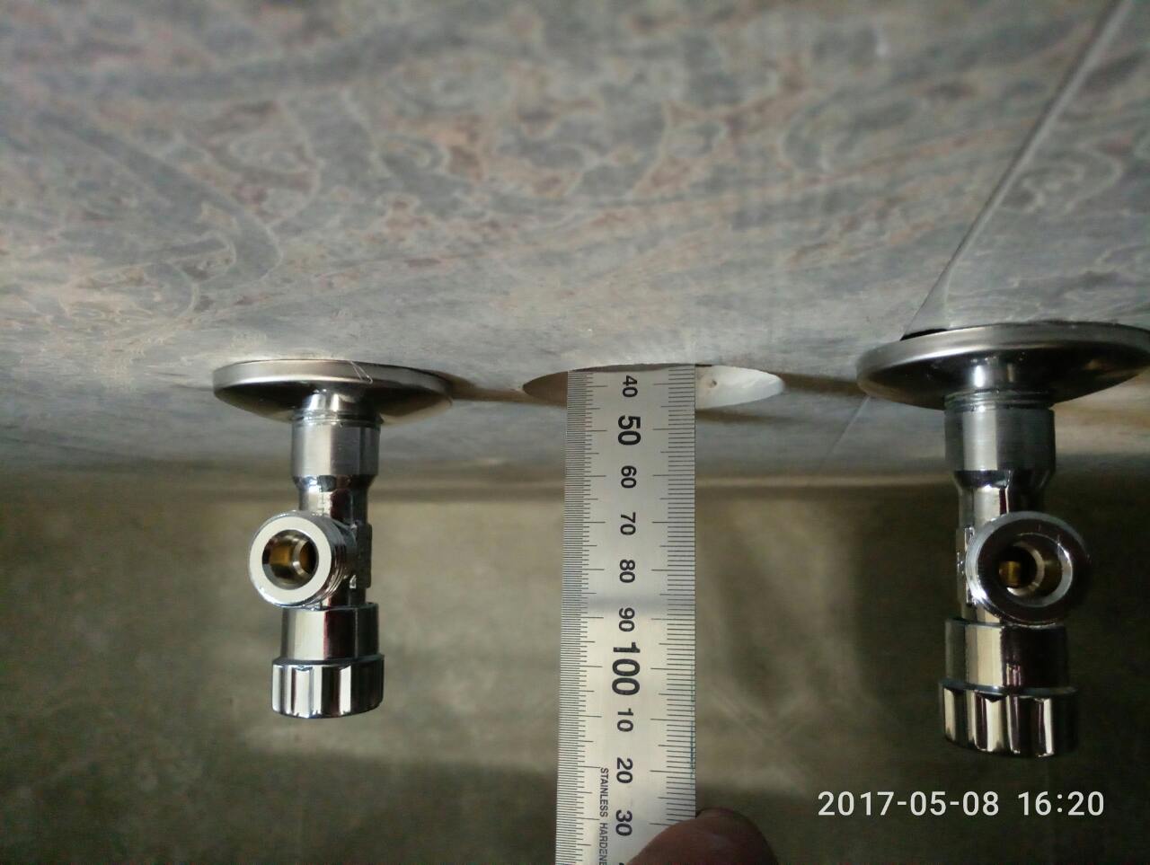

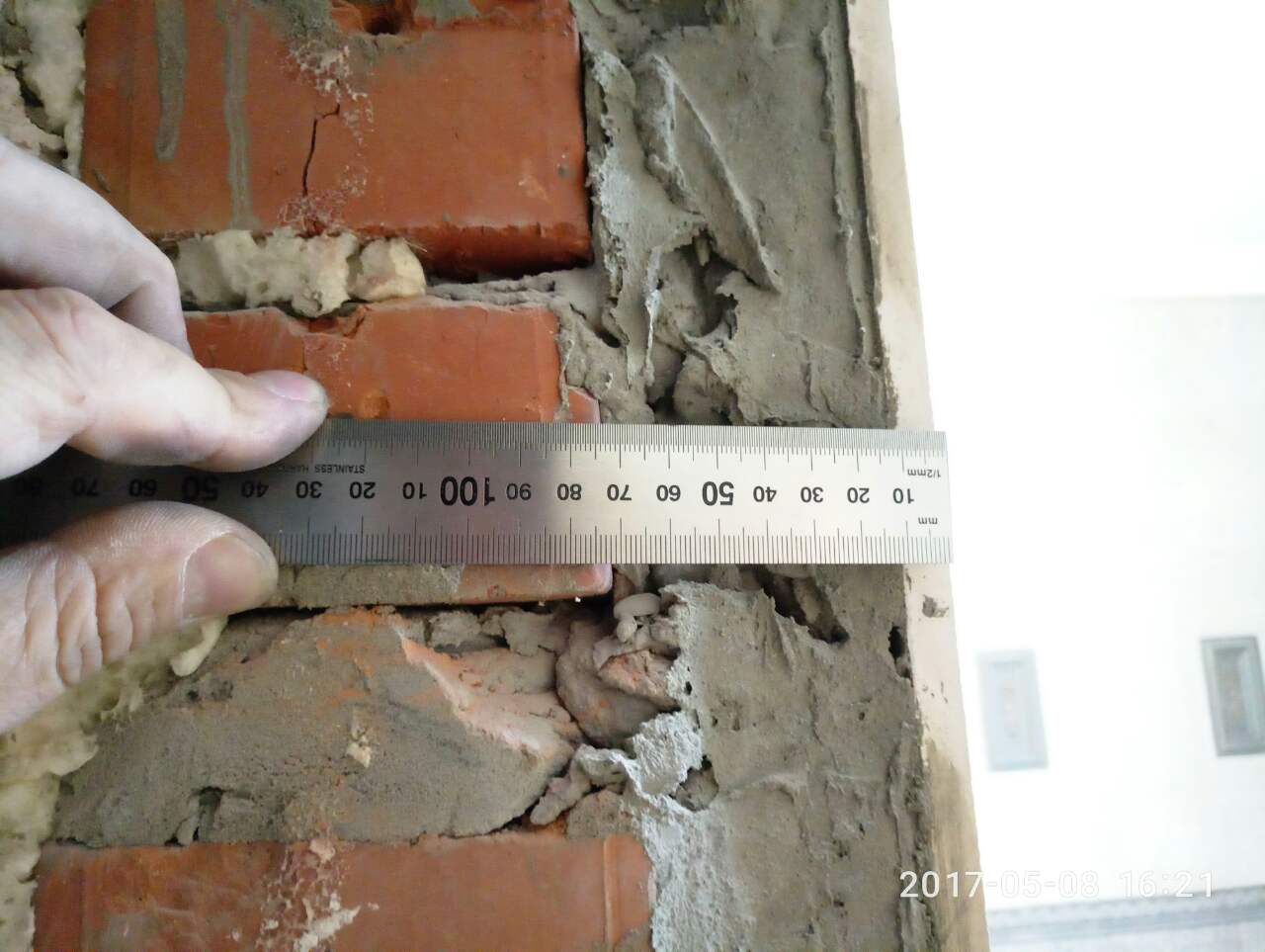

Правильно говорите. Но иногда мысли коллег неисповедимы. Фото ниже, сам пробивал углы по кирпичу, все было в пределах нормы.

Те кто понимает - понимает, что сантехник должен был, при установке водоразеток, например, учесть толщину клея и плитки, ...
Якщо ви про моє фото, то подивіться уважніше діаметри - це вихід магістралі у котельній 1‘. Там проста недбалість, коли плиточник не включив мізки.
Не було у нього більшої коронки, «любитель».
