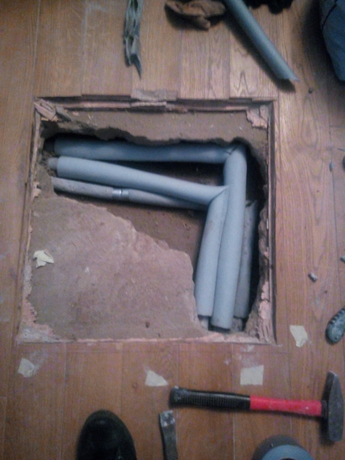

87475249_1144787759186551_1373229644441976832_n.jpg?_nc_cat=100&_nc_sid=110474&_nc_ohc=zUBuClimoXgAX-Isyzb&_nc_ht=scontent.fiev11-1.fna&oh=3d99a921a1030148f16767dbf7f3789a&oe=5E9843C8
Как видим тут труба с фитингами даже "в футляре" была.
Угольник лопнул на внутренней части? Я вижу на фотке напряжение фитинга, трубы к угольнику подходят не под 90 градусов.
Ипать- Алан Чумак, по фото как лечить умеешь :)
А по поводу твоей покраски, сейчас мода у Блюокеанщиков поголовно пошла (наверное из за поребрика :lol:) В котельных ППР красить под медь.
Да, "косяк" монтажников присутствует (короткий участок трубы отопления) который "дышал" и в итоге "додышался" уголок..... но тем не менее с латунным уголком подобное представить трудно. (про гильзу которая МОГЛА сползти со временем знаю)

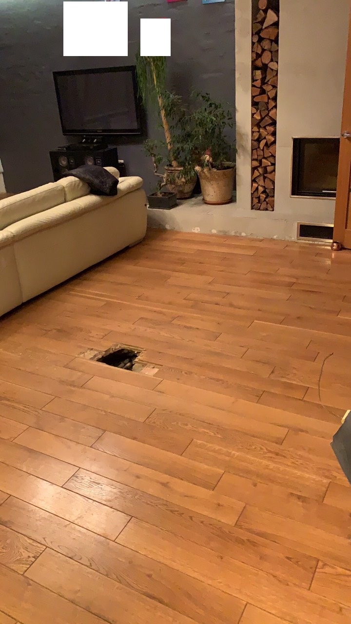

У меня был ремонт около месяца назад, огромная утечка горячей воды, угольник КАН, ничего не показало глубоко было, нашел акустический течеискатель с точностью 5-8 см.
пожалуй они знают об этом лучше всех в городе.
Они и нашли.
ОГО! А что теперь с полом делать?
Больной вопрос для хозяина дома. Я закончил свою работу в таком виде.
Раствор, плитку и все ок. А в чем сложность?
Ну можно проще - вазон какой-то поставить или пуф :D
А, ну ламинат можно красиво врезать кусок, есть такие фахивцы-реставраторы.
