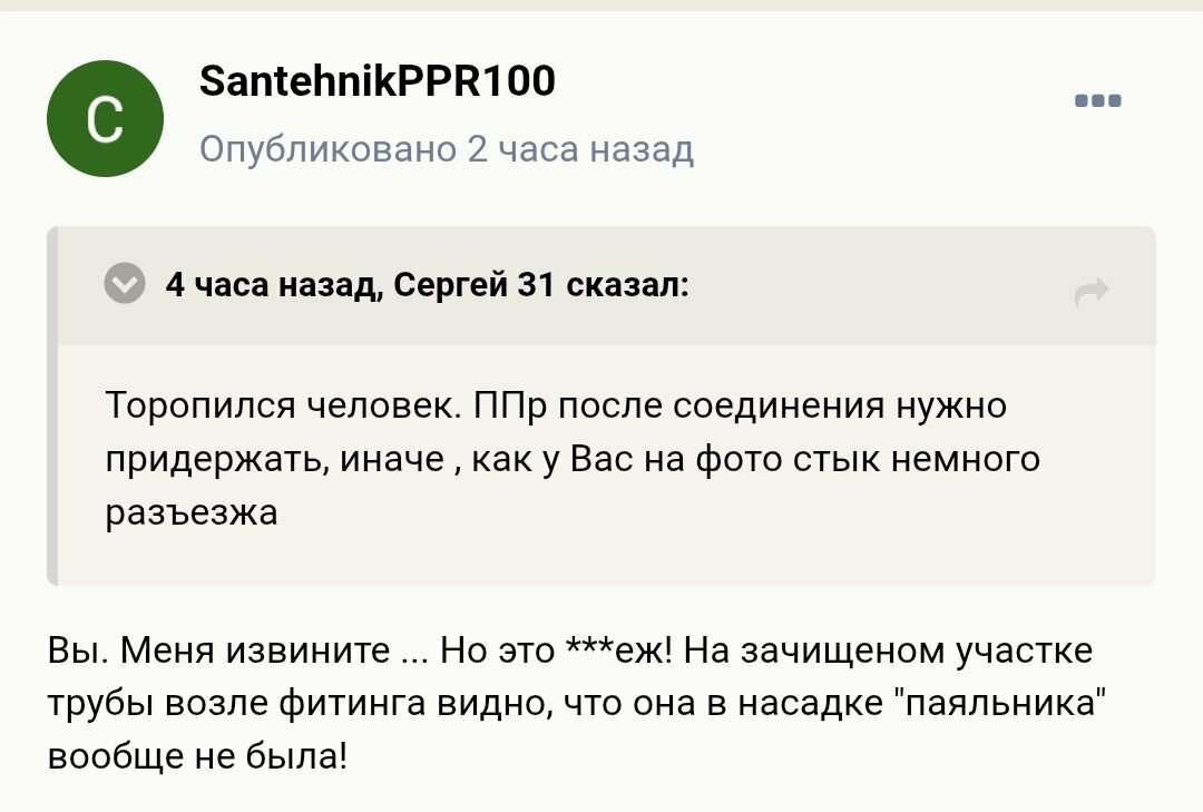

Игорь&Ира Опубліковано: 2 листопада 2025 Поділитись Опубліковано: 2 листопада 2025 (змінено) 1 година тому, SantehnikPPR100 сказав: Вы видите оплавление на зачищеном участке трубы?! Я не вижу. Снимайтесь. Мы тут обсуждаем ... "вашего" специалиста, у которогоздоровья не хватает довставить трубу в насадку или ума настроить зачистку! А може таке бути, що всі з'єднання зроблені з нагріванням тільки одного елемента? Типу особисте "ноу-хау". Змінено 2 листопада 2025 користувачем Игорь&Ира 1 Посилання на коментар Поділитися на інших сайтах More sharing options...
SantehnikPPR100 Опубліковано: 2 листопада 2025 Поділитись Опубліковано: 2 листопада 2025 Неможливо. Це просто фізично неможливо. Заспокойтеся. Посилання на коментар Поділитися на інших сайтах More sharing options...

Дорофеев Сергей Опубліковано: 2 листопада 2025 Поділитись Опубліковано: 2 листопада 2025 1 час назад, SantehnikPPR100 сказал: На фото 6.. Приймите мои извинения. Я не разглядел. Посилання на коментар Поділитися на інших сайтах More sharing options...
Дорофеев Сергей Опубліковано: 2 листопада 2025 Поділитись Опубліковано: 2 листопада 2025 1 час назад, Игорь&Ира сказал: Ігор. Моя система - це витвір "мого" майстра. Дякую, що допомагаєте розібратися. Успокойтесь. Система ППР очень дуракоустойчивая. Нужно очень постараться чтобы она потекла. Тем более при ваших 1,5 а. Ну простоит она не лабораторно рассчитанные 50 лет, а 20. Спите спокойно. P.S. Я предлагал вам паять самому. Было бы не хуже. 1 Посилання на коментар Поділитися на інших сайтах More sharing options...

SantehnikPPR100 Опубліковано: 2 листопада 2025 Поділитись Опубліковано: 2 листопада 2025 (змінено) 25 минут назад, Игорь&Ира сказал: А хто це писав "Вы видите оплавление на зачищеном участке трубы?! Я не вижу"? Ну так вы продолжаете "тупить", извините. Это же не вам коментарий писался. Читайте не между строк. Я что, должен три цитаты собрать в одно сообщение, чтоб вы "вьехали" о чем речь(?) Змінено 2 листопада 2025 користувачем SantehnikPPR100 Вот про это... 1 Посилання на коментар Поділитися на інших сайтах More sharing options...
Дорофеев Сергей Опубліковано: 2 листопада 2025 Поділитись Опубліковано: 2 листопада 2025 9 минут назад, Игорь&Ира сказал: А хто це писав "Вы видите оплавление на зачищеном участке трубы?! Я не вижу"? Мастер вам пытался донести что "чинка" снимает на несколько мм. Больше чем заход трубы в насадку и деталь. Обычная практика когда используются инструменты разных производителей. 1 Посилання на коментар Поділитися на інших сайтах More sharing options...
SantehnikPPR100 Опубліковано: 2 листопада 2025 Поділитись Опубліковано: 2 листопада 2025 Та не им... Ну и не про только зачистку, а и про "мастера". Короче.Дитроновские насадки на паяльник решают. И глазомер и руки прямые и ... вообще 😎 Посилання на коментар Поділитися на інших сайтах More sharing options...
Игорь&Ира Опубліковано: 2 листопада 2025 Поділитись Опубліковано: 2 листопада 2025 11 хвилин тому, Дорофеев Сергей сказав: Мастер вам пытался донести что "чинка" снимает на несколько мм. Больше чем заход трубы в насадку и деталь. Обычная практика когда используются инструменты разных производителей. Тепер все ясно. Посилання на коментар Поділитися на інших сайтах More sharing options...

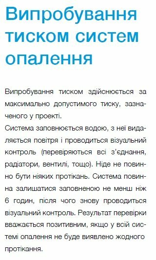

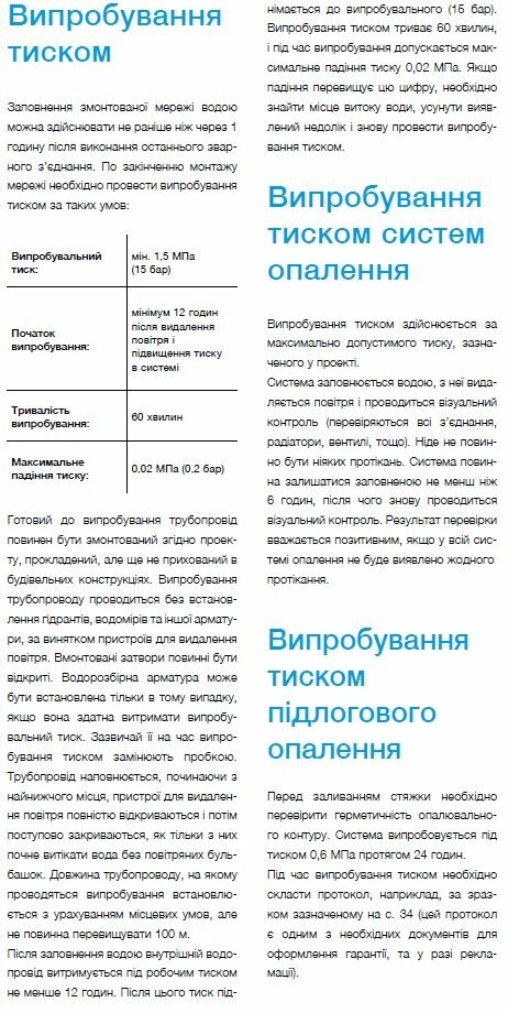

Игорь&Ира Опубліковано: 3 листопада 2025 Поділитись Опубліковано: 3 листопада 2025 (змінено) Прочитав документацію на Екопластик (робочий тиск до 24,3 бар). Оскільки опалення вже запущене, то випробування мені необхідно провести наступним чином: 1) перекрити крани на котел; 2) підняти тиск в системі до __ бар (?); 3) візуальний контроль; 4) витримати 6 годин; 5) візуальний контроль. Радіатори Корадо - 10 бар. Чи є резон контролювати падіння тиску, як під час випробування системи водоподачі? Там критично 0,2 бар за 60 хвилин. Поправте, якщо щось не так. Буду вдячний. Змінено 3 листопада 2025 користувачем Игорь&Ира Посилання на коментар Поділитися на інших сайтах More sharing options...

Игорь&Ира Опубліковано: 4 листопада 2025 Поділитись Опубліковано: 4 листопада 2025 Оскільки зелені поділки на шкалі котла до 2,5 бар, випробування планую провести при 7,5 бар. 1 Посилання на коментар Поділитися на інших сайтах More sharing options...
naupv Опубліковано: 4 листопада 2025 Поділитись Опубліковано: 4 листопада 2025 (змінено) 12 годин тому, Игорь&Ира сказав: Оскільки зелені поділки на шкалі котла до 2,5 бар, випробування планую провести при 7,5 бар. В сенсі? Плануєте через котел пустити 7,5?!!!! Взагалі ППР зло!! Змінено 4 листопада 2025 користувачем naupv 6 1 1 Посилання на коментар Поділитися на інших сайтах More sharing options...

Игорь&Ира Опубліковано: 5 листопада 2025 Поділитись Опубліковано: 5 листопада 2025 04.11.2025 в 11:28, naupv сказав: В сенсі? Плануєте через котел пустити 7,5?!!!! Взагалі ППР зло!! Не так. Раз котел рекомендує тільки до 2,5, то стільки ж може бути і в трубах при щоденній експлуатації. Випробувати труби планую при 3-кратному перевищені, перекривши перед цим крани на котлі. 1 1 Посилання на коментар Поділитися на інших сайтах More sharing options...
